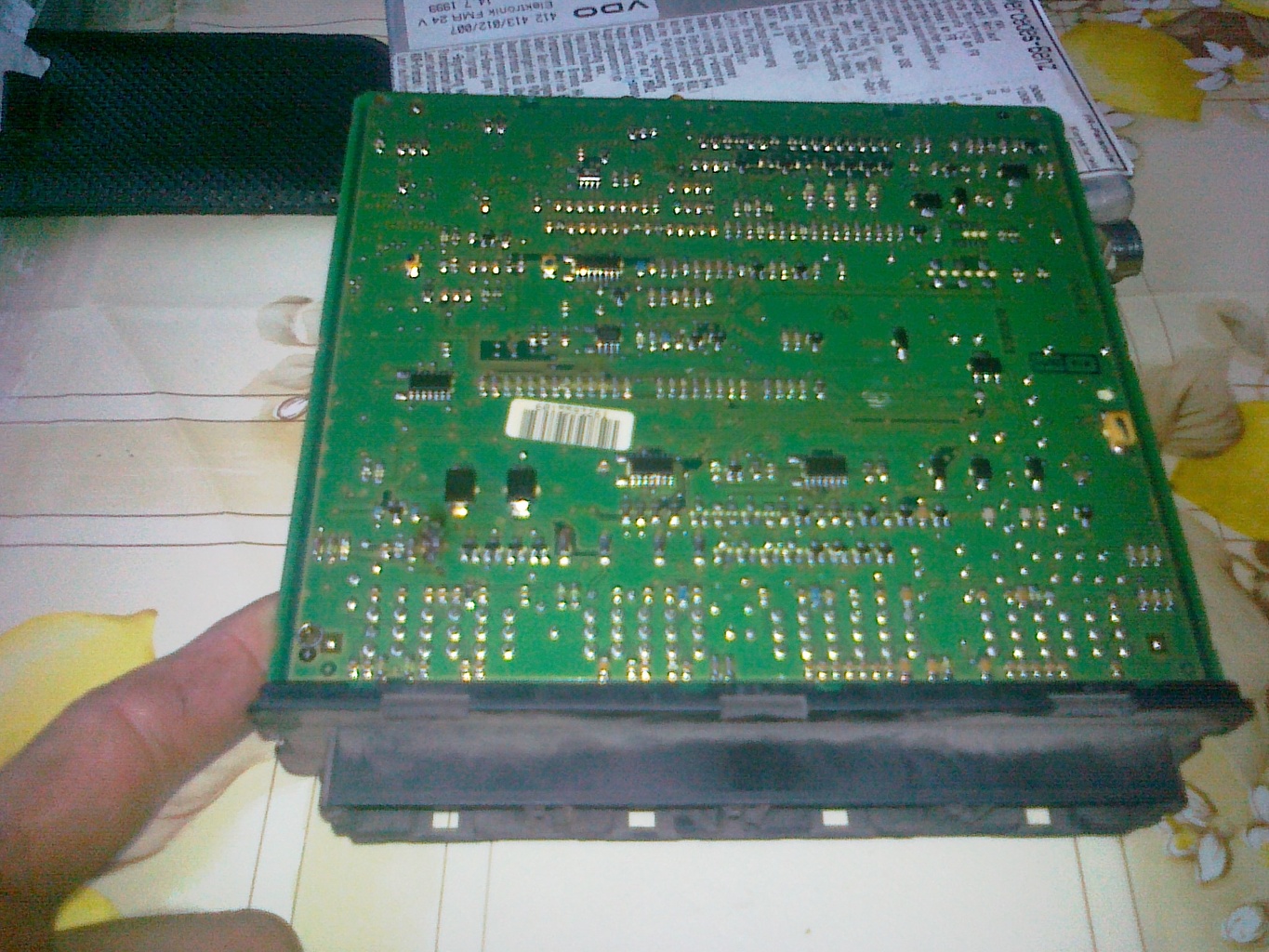

Ahogy beigértem kép az elégett alkatrészröl,még a másik oldalán is van egy bigyó ami elpárolgott,csak sajnos képtelen a telefonom a makróra.
Kicsit messzebbről csináld máskor, onnan ahol már éles. Majd a képernyőn nagyítjuk ha kell, de így nem lehet. Ha jól látom ami itt láthatóan sérült az egy dióda. A tőle jobbra lévő hasonló méretűről olvasd le a feliratot és szerezz egy olyat ennek a pótlására. A másik oldalt nem látom, így nem tudom ott mi sérült. Persze a dióda hibának oka van, ezt is ki kéne deríteni. Lehet más hibás alkatrész a panelen, vagy azon kívül. No innen kezd a dolog érdekes lenni, mert rajz és mérés kéne hozzá.

Holnap legyártom azt is,mármint a másik oldalt,a hiba oka az hogy 24volt szaladt bele feltehetöleg,köszi hogy foglalkozol velem!
Mérni max multiméterem van..rajz na az már érdekesebb túrom a netet hátha,bár atom kétséges..
Akkor lehet, hogy ennek a diódának a túlfeszültség védelem volt a dolga. Ha a másik oldalon egy ilyen ment szét van egy kis esély, hogy a többi rész megúszta. Persze mérget ne vegyél rá.
Szevasz!Újra fotóztam mindkét oldalt,arról a diódáról leirtam a számokat:BTS621L 1,F922.
Remélem kivehetö a hibás pont ![]()
Kifutó tétel, többet nem rendelhető. Úgy hogy marad az ebay: BTS621L1
Persze erősen kérdéses, hogy csak annak van-e baja, amin ez meglátszik... Idézet: „Újra fotóztam” Hát, ezzel a fotóval nem lettünk előrébb. Mintha valami mobiltelefonnal készült volna... egy darab felirat nem látszik seholse. A hozzászólás módosítva: Nov 9, 2013
Bocs a képek miatt,valóban mobilos fotó.Megpróbálok szerezni egy normális kamerát. Gondolom nekem a fent emlitett alkatrészböl csak az smd változat jó ugye? Végülis úgy vagyok vele ha jó lesz,hurrá!Ha nem legalább megpróbáltam,ha annyira rendbe jönne ,hogy ki lehet olvasni a beállitásokat belöle akkor már örülök! Egyébként meg köszönöm a segitséget! Idézet: „Gondolom nekem a fent emlitett alkatrészböl csak az smd változat jó ugye?” Nem, nem az smd változat a jó, hanem pontosan ugyanaz a változat, mint ami a panelodon van. Egy életlen kép alapján én inkább nem tippelgetek, hogy melyik van rajta.
