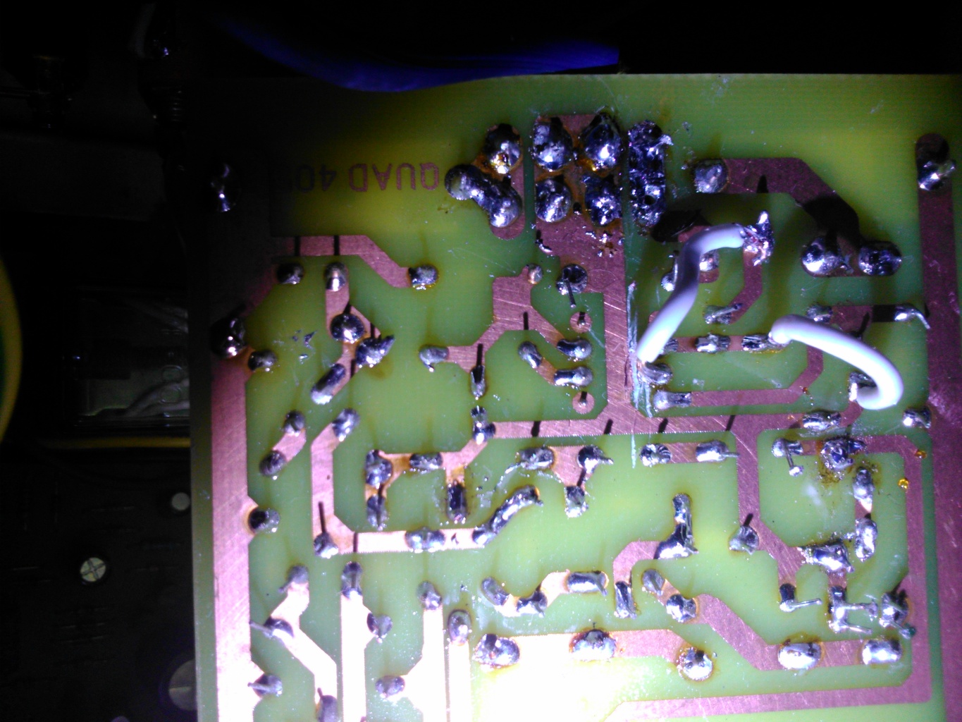

Nagy zsolio! Berajzoltam a fázis megfordításához szükséges változtatásokat.
Így csináltam meg
A hozzászólás módosítva: Nov 7, 2013
Az IC 2-es láb és a 33k értékű R2 ellenállás között nem látom, hogy el lenne vágva a fólia.
Valóban csak az ic lábánál vágtam el a testet!
A képre rá tudod rajzolni a vágásokat? A hozzászólás módosítva: Nov 7, 2013

Szerk.: Berajzolom szívesen. A hozzászólás módosítva: Nov 7, 2013
Kapcsolási rajz alapján raktam össze.

Remek, már majdnem kértem egy felülnézeti fotót a rajzoláshoz.
Nézd meg a ki mit épített fórumba a nov.1. hozzászólásomat. A képeken megtalálod a válaszokat!
