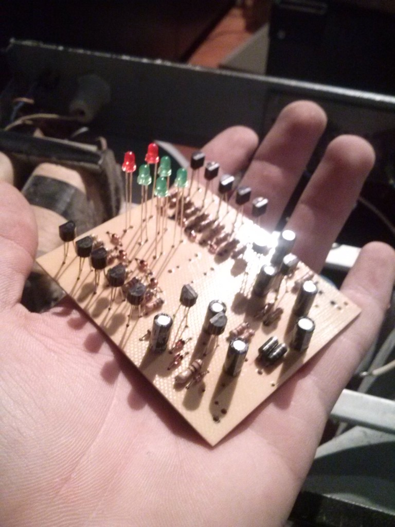

Sziasztok! Elkészíteném a sokak által elkészített kivezérlés jelzőt 5-5 leddel. Elegendő ellenállásom 5k6 van, 4k7 helyett. Ezt használhatom helyette? A táp +16VDC.
Szia! Az 5k6 is tökéletesen meg fog felelni.
Köszönöm! Pont most jöttem be megnézni kaptam-e választ, most izzik a vasaló felfele. Gondolom a más ellenállást változtatni nem is kell, csak a táphoz igazitani a ledek áramkorlátozó ellenállását.
A 33k/2k7 bázis osztót úgy kell korrigálni, hogy a tranzisztor kollektor-emitter feszültsége fél táp, azaz 8V körül legyen.
Igen erre gondoltam hogy féltáp körül kell legyen. Nemrég tanultuk hogy úgy kell legye.(Tranzisztor karakterisztikája) Egy kicsi erősítő fokozat volt építve, de hát minek is magyarázok mikor te 2 szóból megérted amit kell.
Ezekkel az értékekkel várhatóan jó lesz 16V-ról.
Sajnos nem sikerült a vasalás ígyhát maradt az a technika, hogy forrpontok helyen kifurkalni a panelt es összekötni filcel. De baj van, hiába adok rá jelet nem akaródzik működni holnap méricskélek mi a helyzet féltáppal stb... Annyi biztos ha fogdosom a panelt, akkor amék tranyónál fogom, ott világít az a led. Szóval maga a kapcsoló tranyó nincs fordítva kötve, mint ahogy sokan szoktak úgy járni C-E fordítva. Mellékelem a nyákot is.

Sziasztok! Na méregettem egy csöppet és valamiért balrol a második tranyó nem tud nyitni. E-B fesz. 0.02-0.05V. A legelső tranyó collectorában 12V van. Tápfeszültség 15.5V. Mellékelem a kapcsolási rajzot minden úgy van megépítve ahogy kell, annyi hogy van ahol 100µF kondi van téve, de gondolom ettől csak lassabban kéne villogjon.

A diódákat biztosan nem fordítva vannak bekötve? És nyugodtan írd úgy, hogy kollektor, nem kell angolosan.
A diódák úgy vannak beültetve, mint az elöző hozzászólásomban amit mellékelt nyákterven. Valamiert nem oké, pedig ha adok elég nagy jelet annak a második tranzisztor bázisára szépen elkezdi vezérelni a ledmeghajtó tranzisztorokat.

Szia! Az első tranzisztornak nagyon kicsi lehet a bétája, vagy nem jó ellenállásokat raktál be. Egyébként: Bővebben: Link
Szia! Létrehoztam a féltápot (7.9V). Az első tranzisztor betaja ~250 körül van. Még most sem változott semmi.
Na mellékelek pár képet aztán hátha. A panel gyártása úgy került sor, hogy a kinyomtatott nyákrajz, forrpontoknal kifurva es filcel osszekotve. Még hasonlit is rá, na de beszéljenek a képek.(Négy ledet lustaságból nem tettem be, mert úgy is kilesznek kábelezve.)
