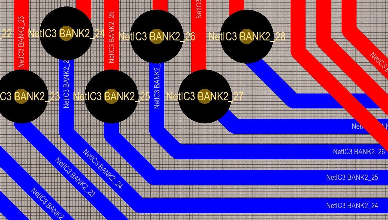

Tudna valaki segíteni? A probléma az, hogy ha be van kapcsolva a direct x akkor homályosak a feliratok (designator-ok). Ez mitől lehet? Látott már valaki ilyet? A videokártyám: Ati Radeon 4650 / 1GB hardveres DirectX támogatás 10.1
Szia! Legújabb drivert telepítetted? Milyen windows/Altium verziót használsz? Mit ír a program, ha Use DirectX checkbox melletti Test DirectX-re kattintassz?
Megoldódott a probléma. A Catalyst Control Centerben egy hangyányit más képernyőfelbontás volt beállítva( 1920*1080 helyett 1920*200). Ezt állítottam át a win-ben beállítottra, és jó lett. Köszönöm HTEurep-nek, hogy foglalkozott vele. És örülök, hogy megoldódott. Üdv.

Viszont van még egy kellemetlen jelenségem. Ha rákattintok egy elemre vagy vonalra, hogy odébb húzzam, akkor a vonszolás alatt nem látható, mert ameddig nyomom az egér szemét, addig láthatatlan lesz a vonal. Mikor elengedem, akkor lesz látható az új poziciójában. Mi lehet a hiba?
Ki van kapcsolva a DirectX-ed. Preferences-> PCB Editor-> Display-> bal felső sarok: Use DirectX if possible (pipát a négyzetbe). És menni kéne neki. Üdv.
És tényleg megy! Nagy köszönöm a segítségedet.
