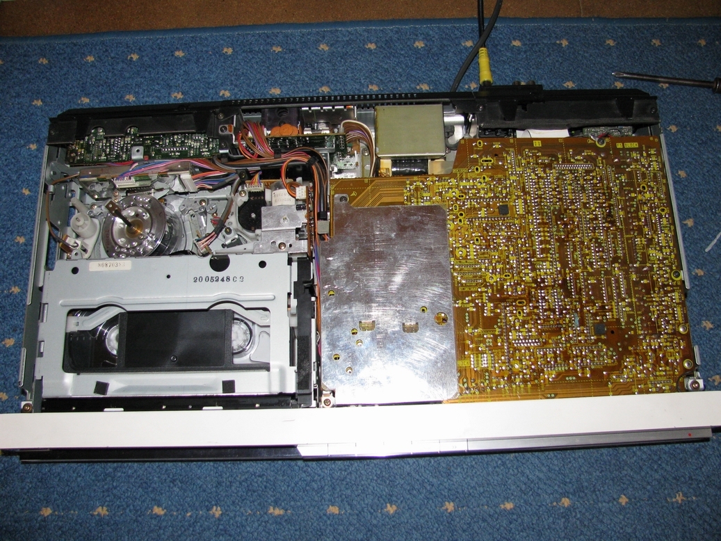

Sziasztok. Valaki tudna tanácsot adni mi lehet a hiba? Van egy Bang & Olufsen videólejátszó. Sajnos nem mai darab, de sikerült a tápját rendbe szedni, kapott minden helyen alkoholos tisztítást, mégis a megjelenő kép pirosas, vöröses, élesebb kontúrokat időnként látni benne. Mindeközben Csíkos szaggatás is látszik a képen. Mi lehet a teendő, mit kellene vele kezdenem, hol keressem a hibát? Segítségeket előre is köszönöm. Készüléktípus: VX 5000
Egy videót vagy képet ha tudsz tehetnél fel a hibáról. Első körben, én a videó processzor környékén lévő kis elkókat cserélném próbaképp.
Szia. Itt vannak a képek. A videó processzor melyik részen található? A videó fej melletti panel az árnyékolás alatt, avagy a nagy panelon találom meg?
Ezt a videót nem ismerem.
Sajnos nem erre a hibára gondoltam. A tápban az összes kondit cserélted? Meg kellene mérni feszültségeket a tápban, ha jók akkor keress meg a video ic-t. Elvileg valami tda típus lesz. Az adatlapjából pedig megtudhatod, hogy melyik lába a vcc vagyis a táp. Szerintem még mindig táphiba lesz valahol.
A trafó utáni panelon cseréltem ki a kisebb méretű kondikat, de van egy mellék panel is mellette, legfeljebb az összes kondit kicserélem a nagyokat is. Meglátjuk mi lesz az eredménye.
A tv-nek remélem nem lehet baja!
Ha nem akkor a kis elkókat cseréld ki a videoproc körül!
A Tv-nek nincs semmi baja, másik két ilyen készüléket meg is csináltam elég volt náluk a táp kicsi kondik cseréje. Ez a harmadik készülék nem akarja az igazat. A tápban és a mellékpaneljén kicseréltem az összes kondit. Illetve még a videó fej paneljén is cseréltem a kondikat gyanús volt egy kettőnek a lábtöve. Találtam a nagy panelon egy elfüstölt D1276-ot (2sd1276) ezt egy nem teljesen ugyanolyanra (1382) cserélve semmi változás. Van viszont még egy rész ahol egy L780S05 van egy pici panelen, azon is kicserélem a kondikat ugyanis eléggé meleg az említett alkatrész. Kibontva tda-t nem láttam benne de egyik sarok takarásban van, teljesen darabokra kell szedni ezt a fránya masinát...
Okés. Mos én arra gondolnék ez esetben, hogy a videófok csatoló elkója lesz akkor a ludas. Ezeket még cserélni kéne és meglátjuk.
