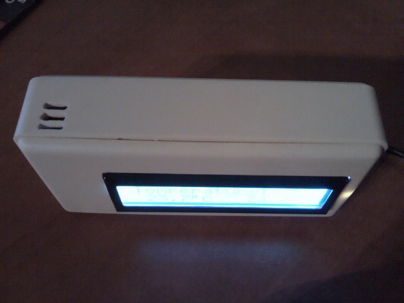

(#) vladcepes hozzászólása Nov 24, 2013 /
Kész lettem a hőmérővel. Nagyon sokat köszönhetek "Prendick"-nek, sokat segített

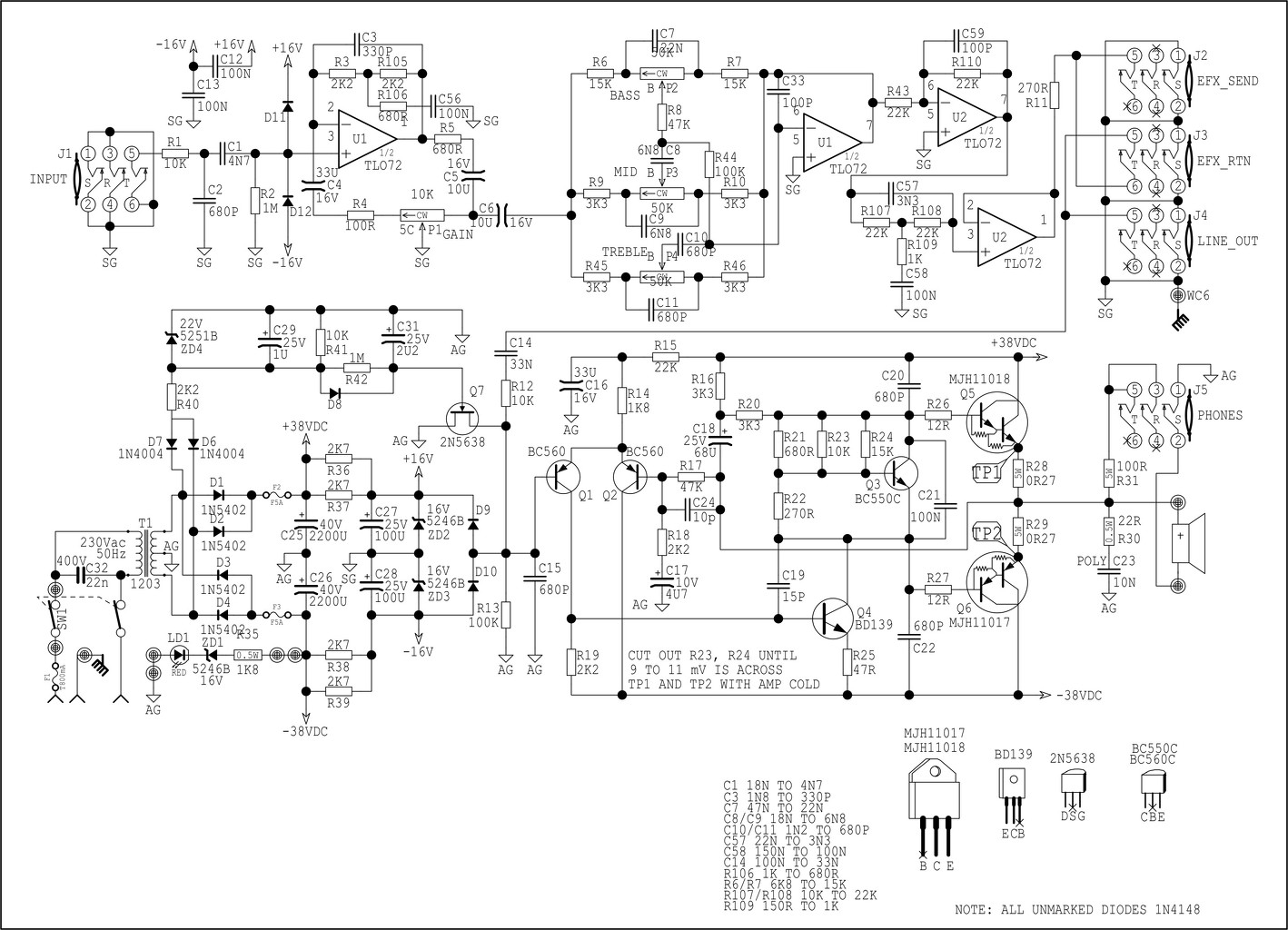

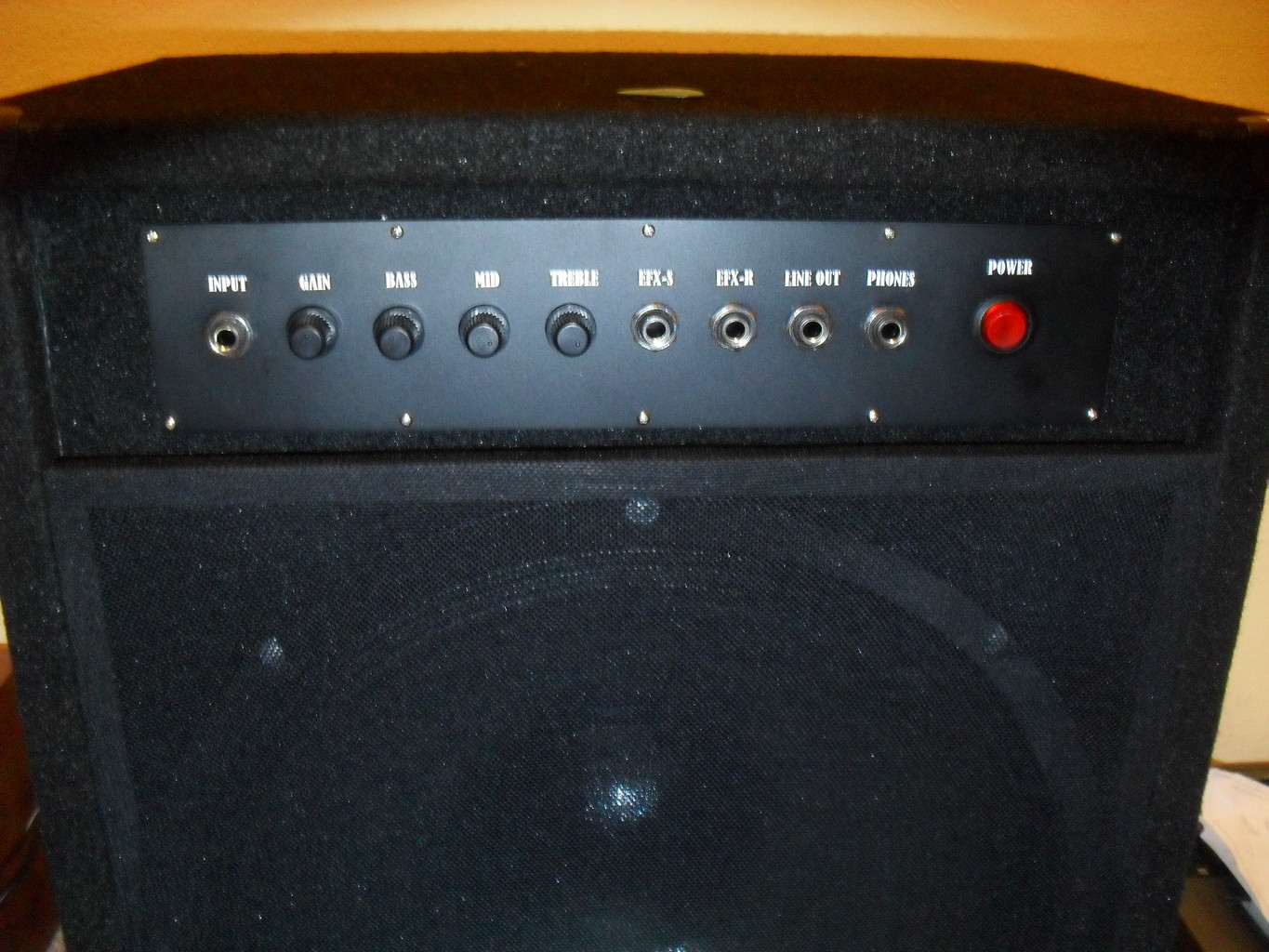

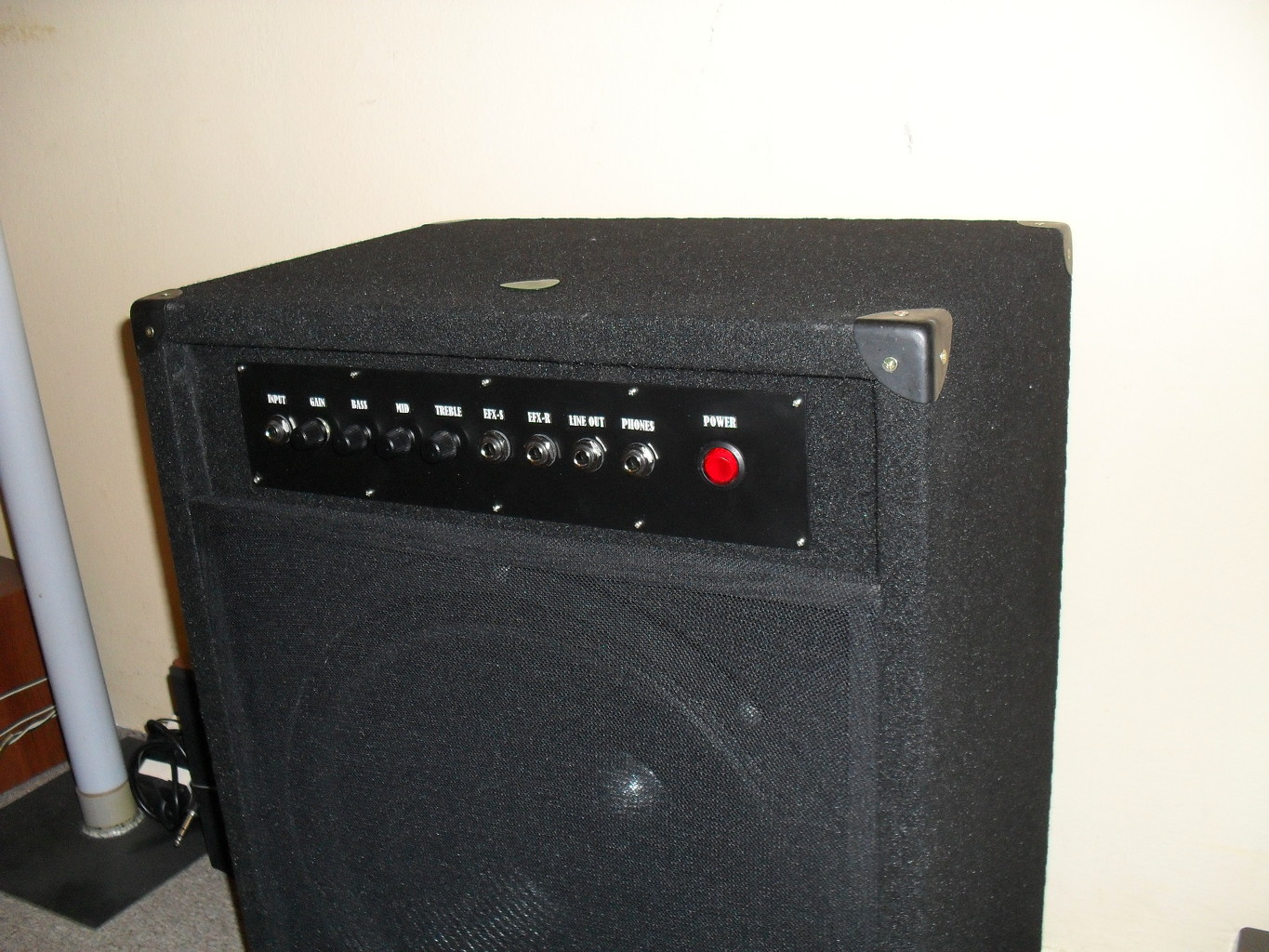

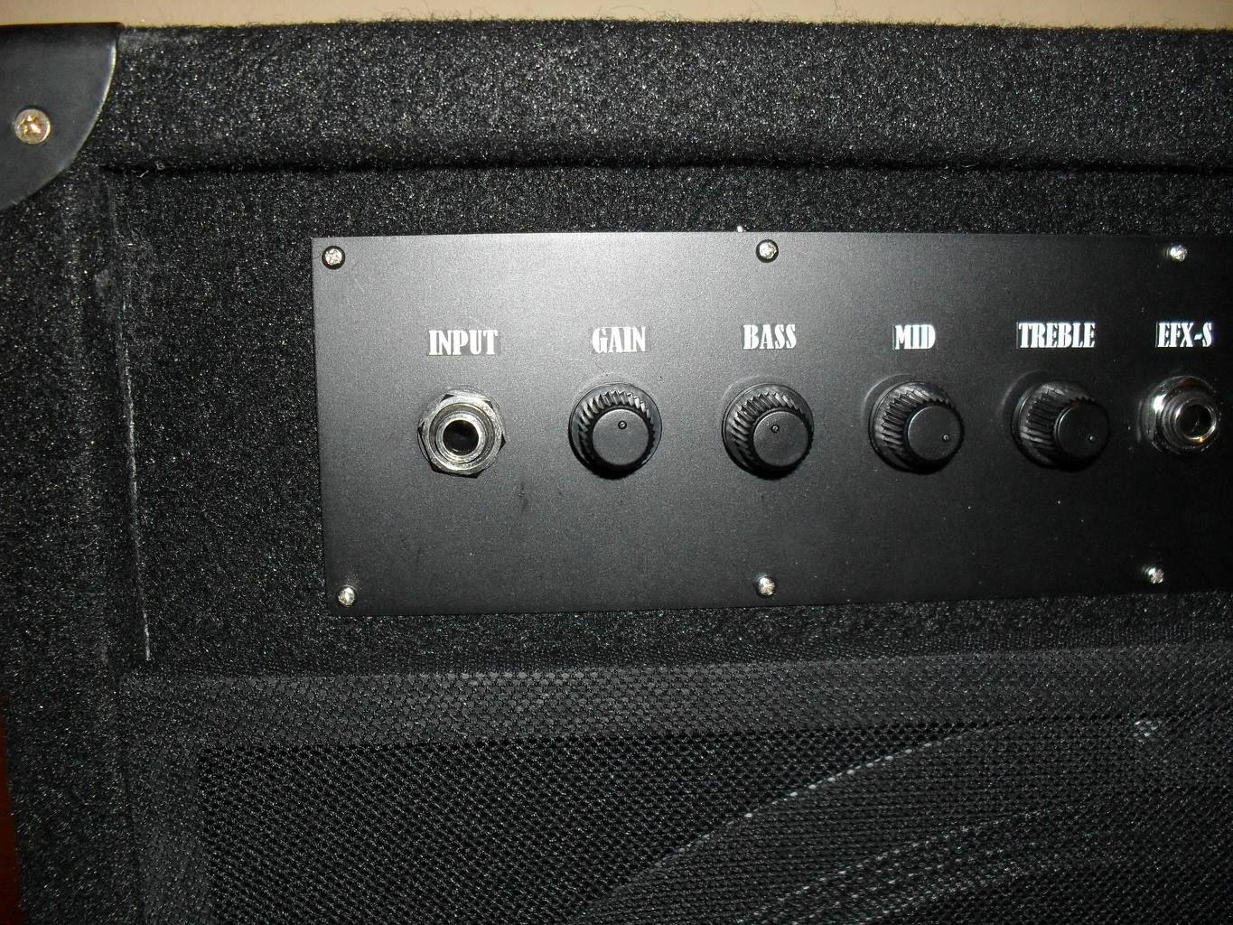

(#) lajos1969 válasza CIROKL hozzászólására (») Nov 24, 2013 /
A belsejében ez van!
Mindjárt csinálok közelebbi képeket is!
(#) lajos1969 válasza CIROKL hozzászólására (») Nov 24, 2013 / 1
Hát ilyenek lettek a képek!
Remélem ezt már jobban ki tudod értékelni.
(#) pjg válasza lajos1969 hozzászólására (») Nov 24, 2013 /
Szép! Milyen hangszórót tettél bele?

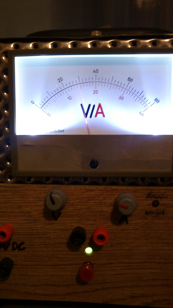

(#) shoginc hozzászólása Nov 24, 2013 /
Üdv mindenkinek! Nemrégiben elkészültem saját labortápegységemmel, amelyet minimális anyagi ráfordítással, szinte teljes egészében bontott alkatrészekből vagy éppen hulladékból építettem meg. 30V-os feszültség és 4A-es áramkorlátig használható. A V és A kijelzés közt kapcsolóval lehet váltani. A V/A mérőt fejlesztettem még egy világítással is, a fotókon a róla készült első kép félhomályban, a második pedig teljes sötétben jól mutatja a skála és a mutató láthatóságát.
Mellesleg, ki találja ki, miből készült a táp doboza?
(#) Ricsi89 válasza shoginc hozzászólására (») Nov 25, 2013 /
Mosógép dob? Ötletes, mivel a szellőzés egyből meg van oldva. Remélem a földelést bekötötted a fém házra!
(#) lajos1969 válasza pjg hozzászólására (») Nov 25, 2013 /
Köszi!!
Hát egyenlőre egy SPA 4050-es van benne mert épp ez volt itthon kéznél. Tudom nem a legmegfelelőbb de majd ha lesz "kavics" akkor kap egy profibbat!
(#) pjg válasza lajos1969 hozzászólására (») Nov 25, 2013 /
Hát igen, valamivel jobb lenne, de ez ingyen volt, s ez lett beletéve. Ahhoz képest elég jól szól gitárhoz szerintem megfelel. Ha lesz jobb akkor kicserélem.

(#) Frankye válasza vladcepes hozzászólására (») Nov 25, 2013 /
Egész ügyes! Egy ici-picit zavar a "-" jel a szöveg után. Ha a hőmérséklethez tartozik, akkor elé kellene kerülnie, ha nem, akkor felesleges, de a dobozolás és a kivitel amúgy jó lett.
(#) Frankye válasza shoginc hozzászólására (») Nov 25, 2013 /
A műszer háttér-világítás ötletes, de az előlap és a belső nem lett annyira szép. A sok madzagot belül szebben lehetett volna vinni, akár kötegelve is. No és ha már költöttél a tápra, akkor szebb előlapot is megérdemelt volna, bár kétségkívül a funkcionalitása megvan.

(#) shoginc válasza Frankye hozzászólására (») Nov 25, 2013 /
Pont ez az, hogy gyakorlatilag semmit nem költöttem rá, minden hulladékból készült.. Persze az idő múlásával a külsőre is fordítok némi időt... De hogy micsoda kínszenvedés volt a mosógépdobból dobozt fabrikálni, nem nagyon adta magát az a rozsdamentes acél...

(#) BarnaPili válasza shoginc hozzászólására (») Nov 25, 2013 /
A neongyújtó a két saruval mi célt szolgál?
(#) eSDi válasza BarnaPili hozzászólására (») Nov 25, 2013 /
Ha jól látom akkor az a Deprez műszer dobozon belüli része.
(#) mikrokapcsolo válasza BarnaPili hozzászólására (») Nov 25, 2013 /
Az szerintem nem neongyújtó, hanem a műszer kivezetése.
(#) BarnaPili válasza mikrokapcsolo hozzászólására (») Nov 25, 2013 /
Jobban szemügyre véve az lehet.Ideje aludni...
(#) shoginc válasza mikrokapcsolo hozzászólására (») Nov 27, 2013 /
Így van, az a műszer kivezetése lenne... Hmm.. Neongyújtó labortápba..Ez mekkora ötlet lenne
(#) BarnaPili válasza shoginc hozzászólására (») Nov 27, 2013 /
Volt egy műszerdobozom,amit előtte valaki tápnak használt.Abban volt egy kiherét neongyújtó,valami 3 lábú alkatrész,meg egy pár passzív cucc volt benne.Nem tudom mi célt szolgált.Azt hittem ez is olyasmi.
(#) shoginc válasza BarnaPili hozzászólására (») Nov 27, 2013 /
Lehet neoncsövet is lehetett rádugni a labortápra? Talán volt neki kivezetés... Szerelgetéshez lámpának jó helyen is lenne.
