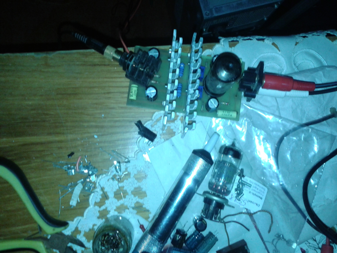

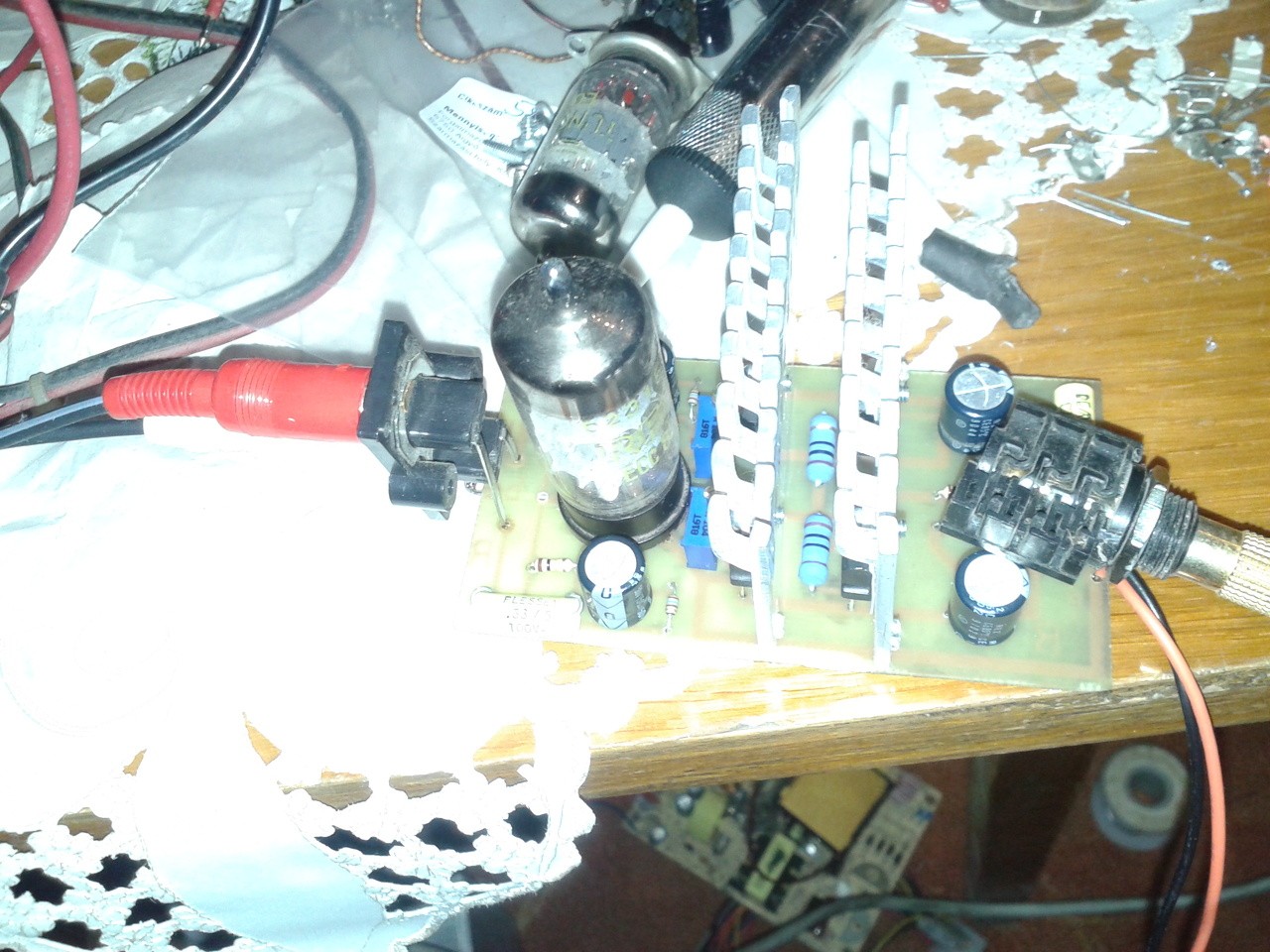

(#) niof válasza reloop hozzászólására (») Dec 8, 2013 /
Megoldottam! A zavarjelet a virtuális föld (TLE2426) okozta. Kivettem a kapcsolásból, mert az eredetileg linkelt oldalon is azt írják, hogy gyakorlatilag a kettőre együtt nincs szükség. Mármint az aktív és a passzív elemekre. Gondoltam kipróbálom, legegyszerűbben az aktív tagot lehet kiszedni. Kiforrasztottam. Helyreállt a balansz, és a sziszegés is megszűnt. Úgy szól most, ahogy az a nagy könyvben meg van írva!
Azért köszi a tippeket mindenkinek!

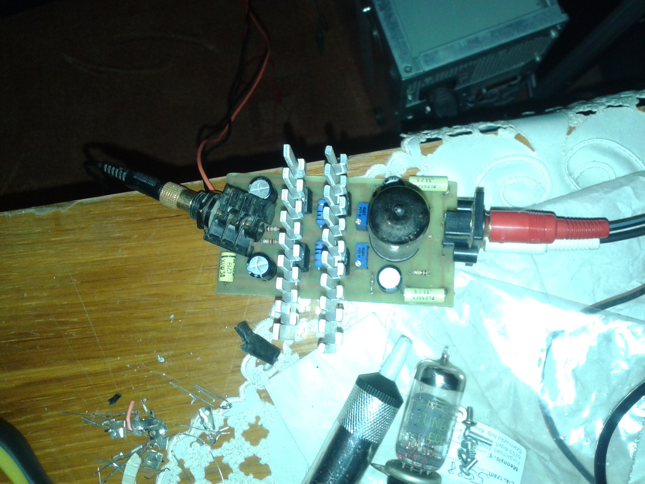

(#) niof válasza niof hozzászólására (») Dec 8, 2013 /
Itt van 2 gyors kép a végeredményről. A panelon látható 3 lyuk a kiforrasztott virtuális föld helye.
Kép1
Kép2
(#) reloop válasza niof hozzászólására (») Dec 8, 2013 /
Szia! Erre következtetéssel nehéz lett volna rájönni, mivel a csatornák eltérő viselkedése ebből nem indikálható. Örülök, hogy jó lett!

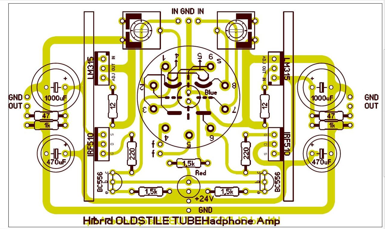

(#) V1rusH hozzászólása Dec 8, 2013 /
Készítettem egy másik koncepciót oldal elhelyezésű hűtőbordákkal. PC tápból kitermelt bordák ezek is.
Remélem mi hamarabb le tudom már gyártani a készülékeket!
Észrevételeket, javaslatokat továbbra is szívesen fogadok!
/A rajzról lemaradt, de a cső természetesen most is ECC85./

(#) reloop válasza V1rusH hozzászólására (») Dec 8, 2013 /
Nézd csak meg hová kötötted a kimeneti csatoló kondenzátort!
(#) V1rusH válasza reloop hozzászólására (») Dec 8, 2013 /
* Mekkora baki! Ezer köszönet, hogy szóltál, simán legyártottam volna így. Kellet egy bő perc mire kiszúrtam! Na ezért töltöttem fel, több szem többet lát.
Nagyon köszönöm, hogy figyelmeztettél!
A hozzászólás módosítva: Dec 9, 2013
(#) reloop válasza V1rusH hozzászólására (») Dec 9, 2013 /
A két LM315-öt nem egyformán kötötted be. Nekem a jobb oldali szimpatikus
(#) V1rusH válasza reloop hozzászólására (») Dec 9, 2013 /
Valóban, a baloldali LM315 out-ját testeltem közvetlenül.
Köszönöm az újabb figyelmeztetést!
Neki ülök majd, és átnézem jobban én is, mert úgylátszik elkapkodtam kissé!

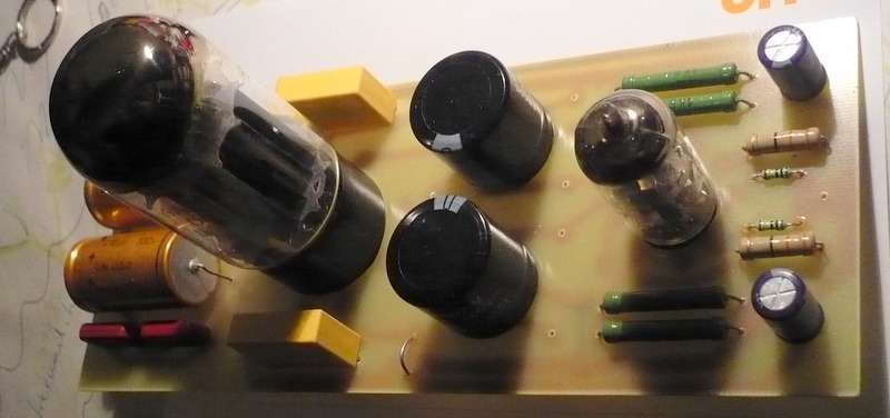

Ha kérhetném CIRKOL légyszives a GI-30-al építet füles erősítő rajzát elküldenéd, tetszik nekem ez a cső és lehet kapok.
(#) CIROKL válasza keszeg01 hozzászólására (») Dec 9, 2013 /
Az alap ez ebből van némi módozattal .
„tetszik nekem ez a cső és lehet kapok.”
Mmm, csak úgy?
Kellene már trafót tekerni hozzá és lehetne dobozolni ...

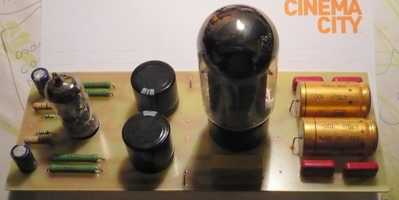

(#) CIROKL válasza CIROKL hozzászólására (») Dec 9, 2013 /
Van itt most egy másik kis csöves is amit mostanság barkácsolok .
(#) keszeg01 válasza CIROKL hozzászólására (») Dec 9, 2013 /
Köszönöm .
Az erősítése elég kihajtja a fülest megfelelően?

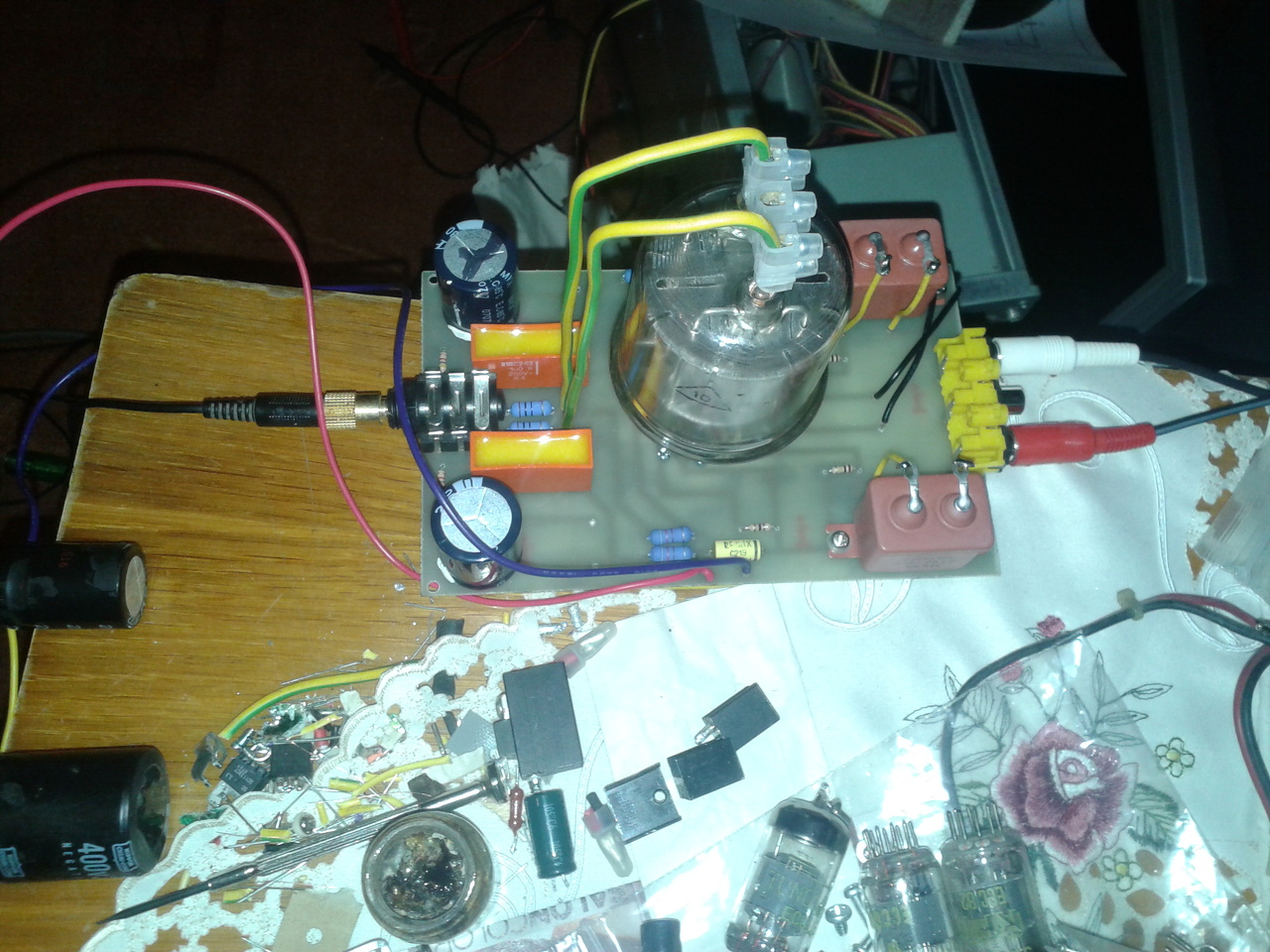

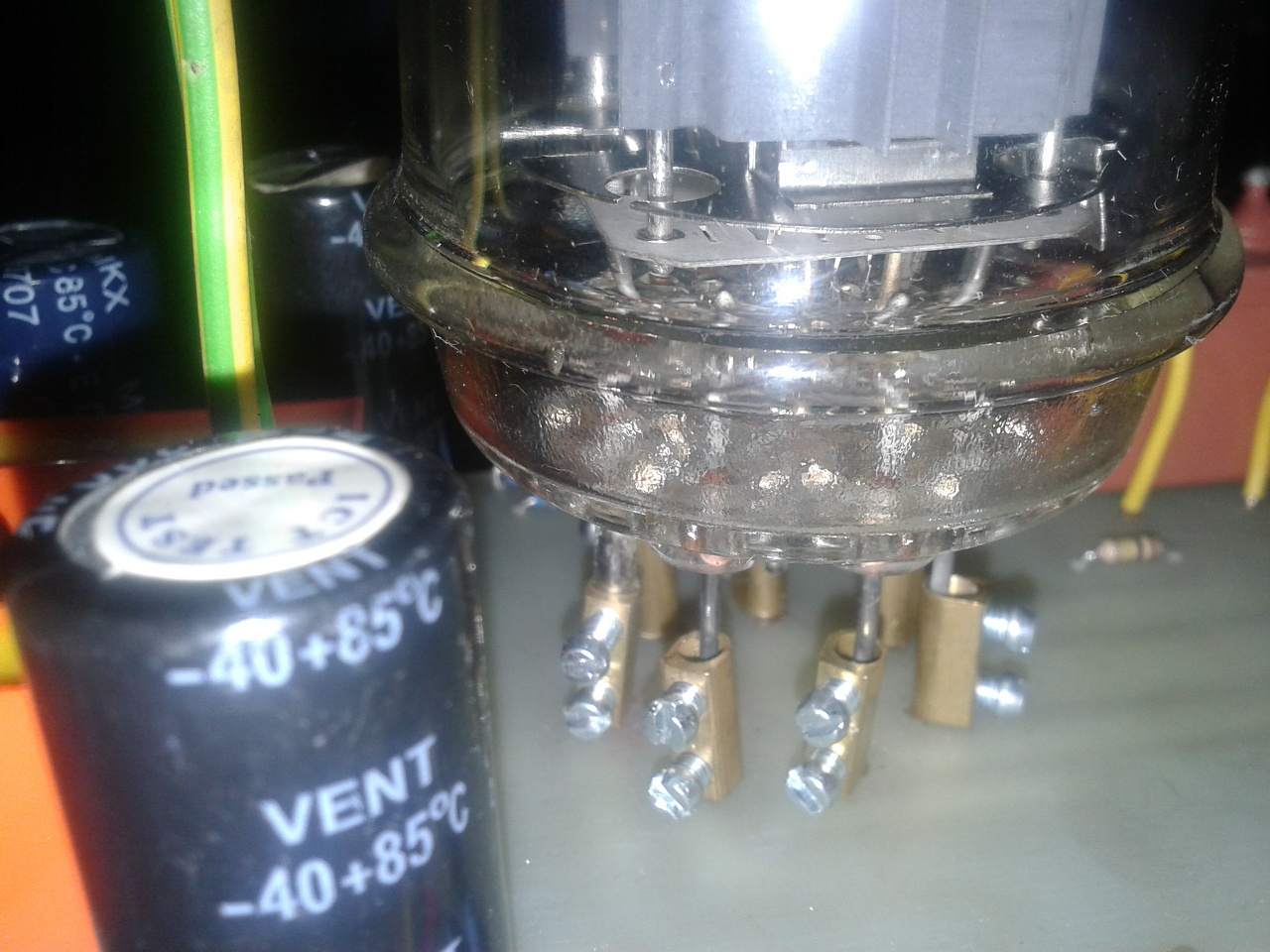

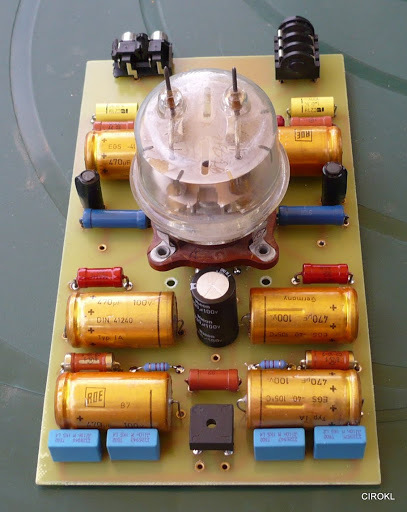

(#) keszeg01 hozzászólása Dec 16, 2013 /
Készülőben a GI-30.

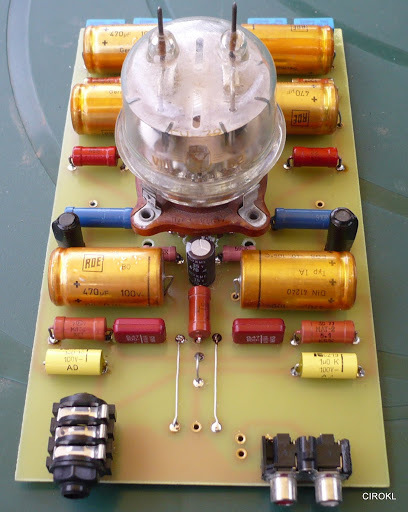

(#) CIROKL válasza keszeg01 hozzászólására (») Dec 16, 2013 /

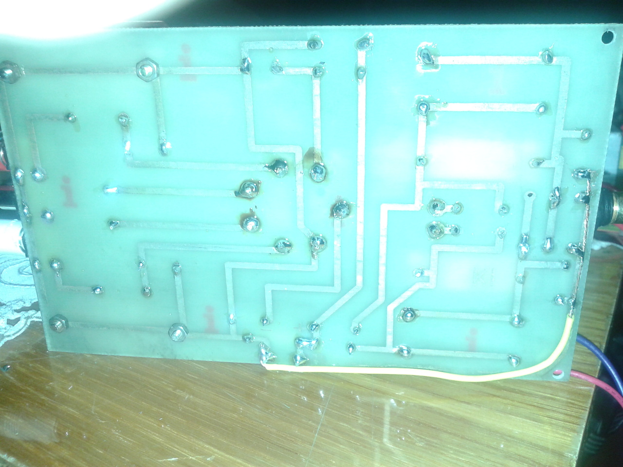

Jól látom nincs foglalat ? A katódra tegyél egy kondit ami lehet 470-2200uf ezt probáld ki .
A nyák hátoldalát megtudod mutatni , nekem olyan hosszuakanak tünnek a vezetősávok ?
A hozzászólás módosítva: Dec 16, 2013
(#) CIROKL válasza CIROKL hozzászólására (») Dec 16, 2013 /
Gi-30 Cirokl megoldásként...
(#) keszeg01 válasza CIROKL hozzászólására (») Dec 16, 2013 /
Igen jól látod nics foglalat nem volt türelmem várni és így oldottam meg. A któdkondit ötletett köszönöm.
