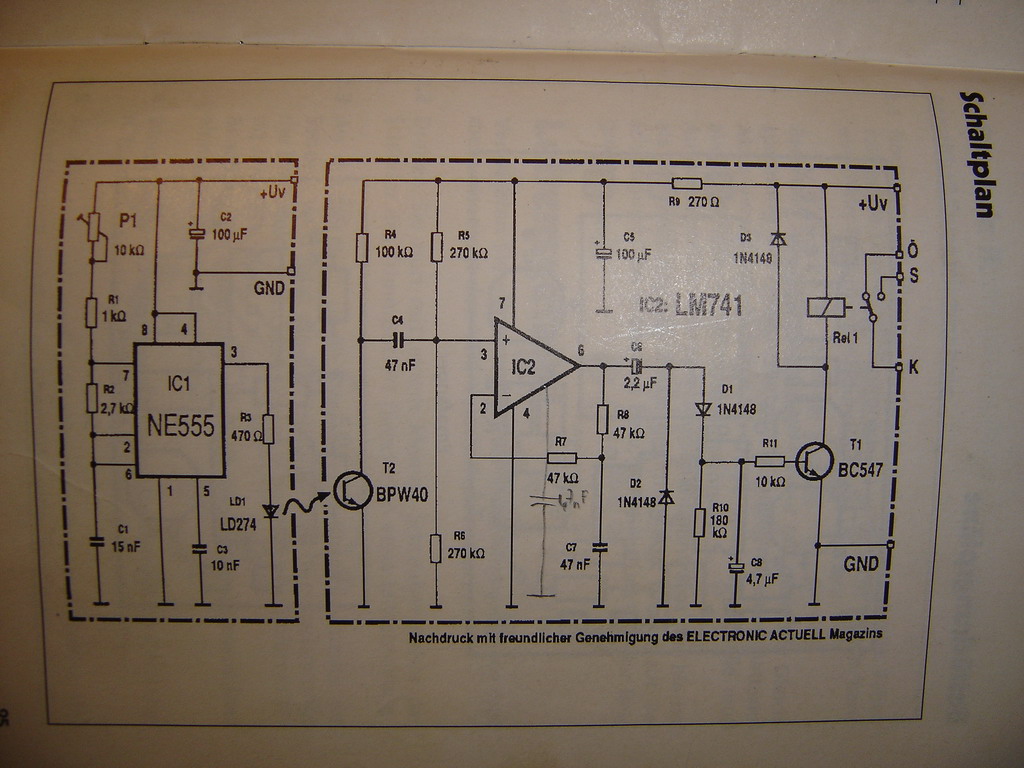

Próbálok egy fénysorompót építeni, de nem sok sikerrel. Elvileg egy 555 astabil adja egy 100x-os fényerejű lednek a 20 kHz-es frekit, a vevőben egy fotodióda fogadja, ez 10 nF-os kondin keresztül rá van csatolva egy 741-es -bementetére. Visszacstolás potival állítható. Majd a kimeneten egy komparátor. Mi lehet a gond? A Proteus szimulációban megy, de a valóságban is nagyon kicsi a feszváltozás az 1. 741 kimenetén. Egyenlőre optikai tartományban kellene működnie. l Hogy lehet 555-tel szürőt építenti? Előre is köszönöm a segítséget! Üdv!

És a multivibrátort meg a bejövő frekivel mindig újra indítod. Ha nem jön jel, akkor lejár az idő és a kimenet máris átbillen. De itt egy Conrádos infra sorompóhoz kapcsirajz.
Átnéztem a rajzot, a berajzolt kondi az ic-n hová csatlakozik? Kipróbálom szimulátoron, ha megy, akkor megépítem. Köszi!

Az 1-s vagy az 5-s láb már nem tudom, de csak hidegitő kondi gyanánt van ott. Nélküle is kitünően müködőtt csak egyzser valamiért oda került aztán ott is maradt. Távolságban kb 2-3m-t tudott.

Szimulátorban tökéletesen működik, ha a bemenetre 10 kHz-es 10 mV-os jelet adok. 1 mV-os jel esetén már csak 0.2V lesz a kimeneten. Sajnos scopom nincs, így nem tudom megnézni, hogy mekkora a jel a valóságban, de sajnos nem a kapcsolás működik.
Néhány dolgot megváltoztattam, anyaghiány miatt: más fototranzisztor, a 270k helyett 100k, 180k helyett 220k, a 4.7 µF helyett 10uF. A szim szerint nem gond. Vagy mégis? Nem tudtok valamilyen tipusszámot ahhoz a 3 lábú infravevőhöz, amit korábban említett valaki? Üdv
Ha más alkatrészt teszel bele akkor is mükődhet, de ki kell próbálni.
De nekem a vevő csak azzal a fotó trqanzisztorral mükődőtt ami oda van irva. Fotó diódával nem. TSOP17xx Az utolsó 2számjegy jelőli a frekit amire használni akarod.

Vettem TSOP1736-ot és megépítettem egy alap kapcsolást (egy tranyó bekapcsol egy ledet, ha bázisa magasra kerül, ez 10k-n csatlakozik a TSOP kimenetéhez). Működik is a dolog, a gond csak az, hogy folyamatos működtetés nem megy Fénysorompónál folyamtosan kellene venni a jelet, de 10-20s után (talán az AGC?) leszabályoz. Próbáltam megszaggatni a 36 KHz-et, de nem vált be. Hosszabb idő után, de szintén leszabályozott. Fogalmam sincs pontosan mi lehet az oka. Van valami ötletetek, mi lehet a gond? Nem ismertek véletlenül olyan komplett vevőt, aminél nincs ilyen probléma? Üdv
Én most összedobtam egy TSOP1740-l egy reflexiós fénysorompó kapcsolást és nekem már legalább 5 perce megy és még nem ált meg.
Szerintem a frekid nem pontos. És csak pár sec ideig tudja követni a TSOP a frekit.
Az bizony meglehet. A freki mérőm csak 20 KHz-ig mér, az alkatrészek meg kismértékben eltérhetnek.
Összedobtam egy hasonlót mint az általad küldött rajzon, csak kicsit bonyulaltabb lett, de megy. Viszont sokkal egyszerűbb lenne a TSOP-t beépíteni. 555-tel generálod a 40 KHz-et? Hülye kérdés, de ugye jel nélkül magas a kimenet és a jel beérkezésekor vált alacsonyra? Üdv
