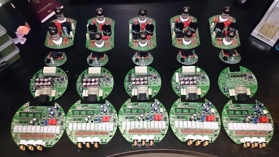

(#) dk1 válasza Moszkvai hozzászólására (») Jan 11, 2014 / 1

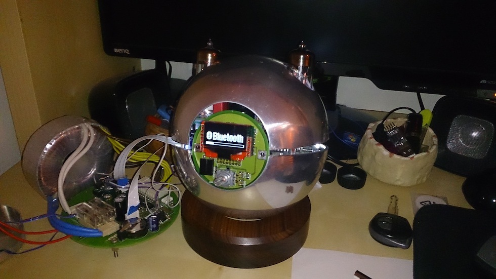

Barátom - ha nem haragszol meg a megszólításért -, én eddig még igen-igen ritkán szóltam hozzá az ebben a topikban felsorakoztatott készülékekhez, de a Tiéd mellett nem tudok elmenni szó nélkül. Egyszerűen le vagyok nyűgözve. Minden apró részletéből sugárzik az igényesség, a hang iránti tisztelet és a határtalan precizitás. Tudom, mennyi munka van a képeid mögött, éppen ezért gratulálok a munkádhoz. Kívánom, hogy sok örömöd leld a hallgatásában. Milyen hangsugárzókat hajtasz vele?
Ha már így beleszóltam az itteni folyamba, én is megosztanám, amin dolgozom, én is már jó régóta és még el is fog tartani egy darabig.

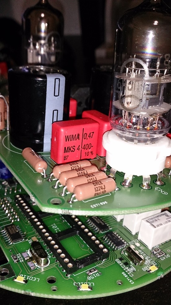

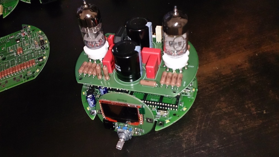

Ez szintén egy bemenet választó, hangerőszabályzó, DAC (DIR9001-TDA1543, szintén NOS , bluetooth audio gateway és az egész egy 6N3-as előerősítővel megtoldva. 16F877 a lelke, a grafikákkal, karakterekkel és képekkel csurig raktam a pic-et, nincs már 10 bájt szabad hely sem benne. Van benne természetesen RTC, infra távirányító (RC5) és Oled 128x64 grafikus mono kijelző. 5db épül, egy magamnak, a többi pedig nagyon kedves - és általam nagyra becsült - audiofil barátaimnak ajándékba. Ha érdekel esetleg valakit, videot tehetek majd fel.

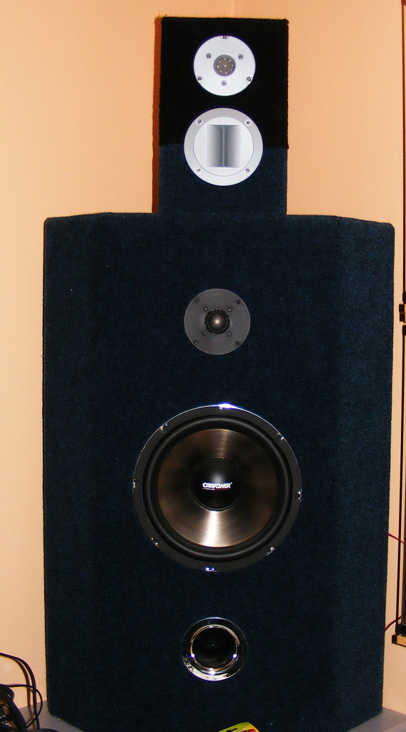

(#) Moszkvai válasza dk1 hozzászólására (») Jan 11, 2014 / 1
Köszönöm szépen, barátom! A hangdoboz is saját kreálmány, MONACOR, AKAI, és PIONEER sugárzókból.

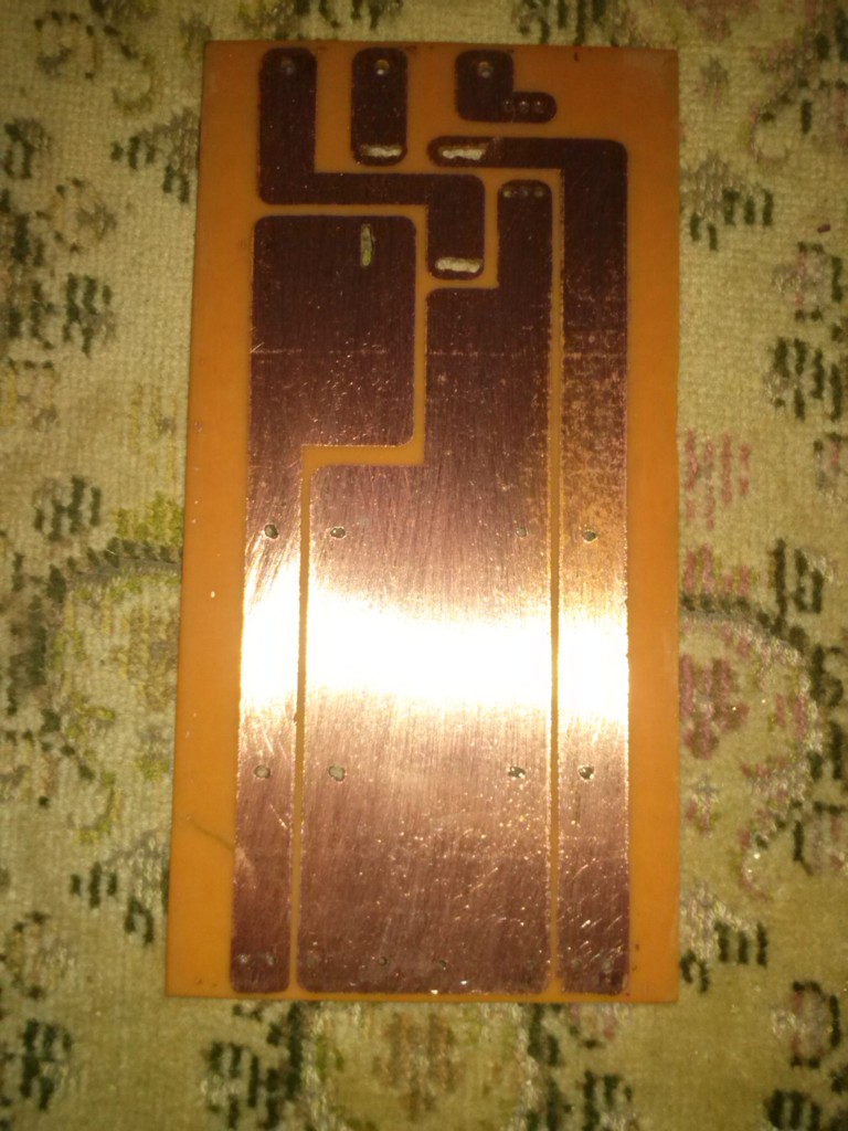

(#) Davidd hozzászólása Jan 11, 2014 /

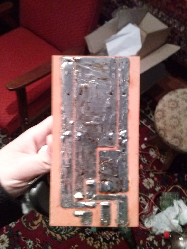

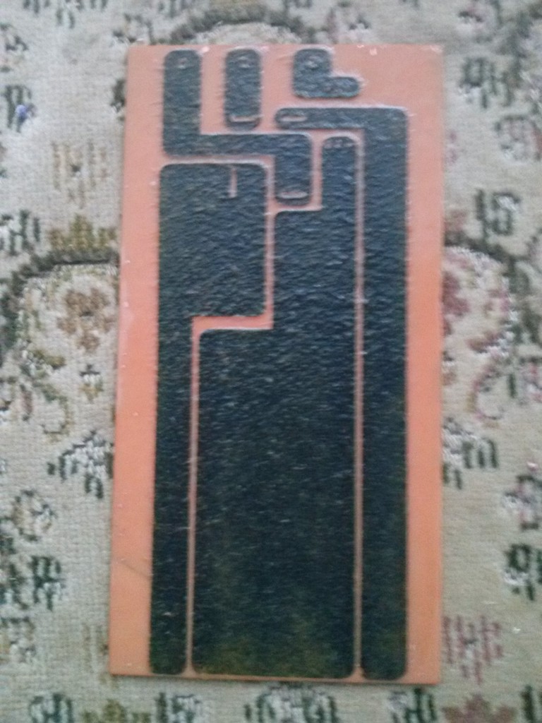

Sziasztok! Igaz nem nagy valami remekmű amit összehoztam, de gondoltam megosztom ezt a keveset is. Az st151-eknek lesz a táppanelje. Igaz még hiányzik róla 2x1000uf/100V. Mivel a panel eleg vékonyka, saját súlya alatt kicsit meghajlott(így is mikor meg 2 kondi hiányzik róla) Emiatt végigcíneztem a vezetősávokat, így merevebb. Igaz másik irányban meghuzta egy kicsit. 35A-1000V a diódahíd. Azt ajánlották hogy 50A tegyek, ez van inkább tettem rá jobb hűtést. Beszéljenek a képek.
A hozzászólás módosítva: Jan 11, 2014

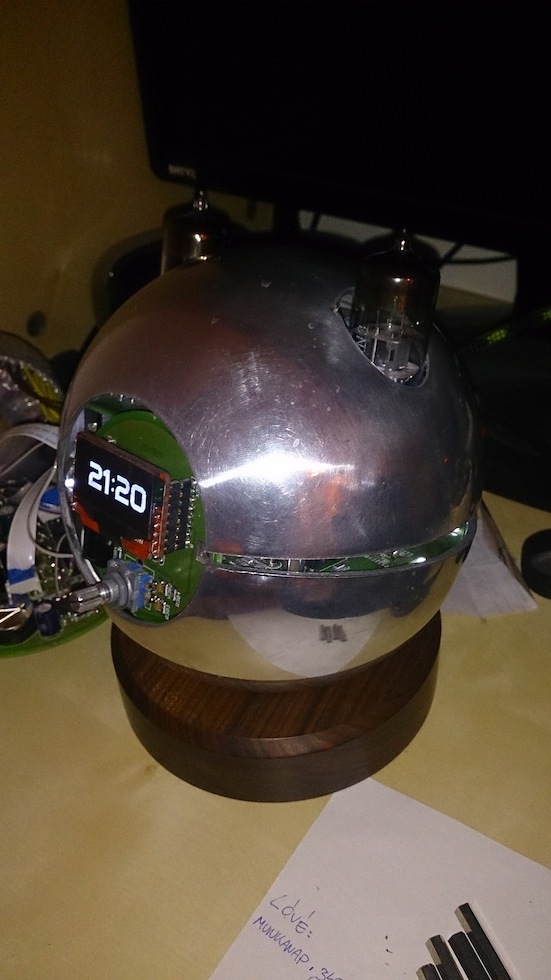

Moszkvai kolléga hangsugárzója pedig méltó "vége" a parádés rendszerének. Amúgy ez a Monacor, Akai, Pioneer hármas engem is kísért: az én hangfalaimban is Monacor közepek és magasak, valamint a régi Akai hangfalam mély sugárzói (amik mellesleg Videoton gyártmányok és némi finomhangoláson estek át Fehérváron a H2000-nél). A jelenlegi erősítőm pedig egy Pioneer, de már készül az új. Az szerintem ütősebb lesz ennél az előfoknál, de a dizájn (azaz a gömb) ugyanaz marad.
Készítettem egy videót a működésről, elöljáróban pár gondolatot szeretnék hozzáfűzni:
- A videón látható darab a "nulladik" széria. Ez volt az első - egészében - elkészült készülék, ennek megfelelően sok rajta a módosítás, belejavítgatás.
- A program is folyamatosan csiszolódik, próbálok helyet csinálni a PIC-ben, hogy a távirányító kódokat is be lehessen állítani (azaz Te magad programozhasd fel bármilyen RC5 távra a kütyüt)
- Nem látszik a videón, de természetesen a cucc jelzi a BT kapcsolatot mini ikonnal a kijelző felső sarkán (jelenleg kikapcsoltam a programban), valamint az optikai interfészen a hibát (ez látszik bevillani egyszer a videón)
- Miért vannak ledek a panel szélén? Mert a képeken látható félgömbök összeillesztésénél 5mm-es plexi gyűrű lesz a két fél között, ennek a megvilágításai.
- 8 külön tápegység (cső 160V, cső fűtés 6.3V, BT 5V, Digitális 5V, DA 5V, Optikai IF 5V, DIR9001 3.3V, kijelző és RTC 3.3V)
- DALE alacsony zajú, audiofil ellenállások az analóg jel útjában
- Teljesen különálló analóg és digitális GND, ezért minden, a PIC-től és felé menő jelzés optocsatolóval van leválasztva

(#) Buvarruha válasza dk1 hozzászólására (») Jan 12, 2014 /
Ez a gyönyörűen hangzik szép igényes kialakításnak, de a TDA DAC-ot és a csöves előerősítőt nem értem...
(#) dk1 válasza Buvarruha hozzászólására (») Jan 12, 2014 /
Köszönöm
TDA-ból 4db van párhuzamosan bekötve, nekem nagyon tetszik a hangja. Ezzel nyugodtan lehet vitatkozni, sőt kell is, ez eléggé szubjektív.
A csöves rész pedig gyakorlatilag a DAC kimenő fokozata, egy buffer.
(#) Buvarruha válasza dk1 hozzászólására (») Jan 12, 2014 / 1
Nyílván más vonalon gondolkodunk, én személy szerint szeretem pontosan visszakapni a felvett anyagot és cső ugyan kellemesre színezi a hangot, viszont az nem az eredeti felvételt adja vissza, ezért nem kerül szóba nálam például. A DAC párhuzamosítás viszont érdekes, mérni nem szoktad, hogy mégis milyen hatással van ez a jelre? Csak mert elég nehéz elképzelni, hogy mind a négy pontosan ugyanúgy dolgozna és igy elég érdekesen színezheti a hangképet.
A hozzászólás módosítva: Jan 12, 2014
Kétségtelenül visz többletet a hangképbe a cső, viszont a másik oldalon a végfokozat (félvezetős) bemenő impedanciájának nem-linearitásából fakadó torzításokat jobban tolerálja ez a kimenő, mint egy opamp.
A párhuzamos DAC-okat még nem mértem egyben, de a háttérben a hibák minimalizálása és a megnövekedett kimenő áram áll (ami az IV-n nagyobb feszültséget eredményez).
