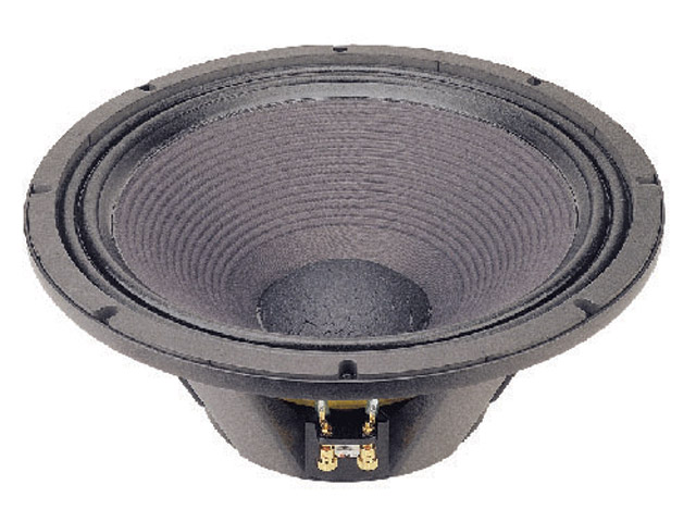

Azért nyitottam ezt a témát hogy mindenki aki érdeklődik vagy éppen tölcséres hangfalat épít megtalálja a választ a kérdéseire.Én még soha nem építettem tölcsért de szeretnék egyet.Sok jót olvastam róla.Remélem 1xer megépül az enyém is.A hangszoró már meg van .Egy peavey SP12825.Elég jó kis hangszoró.Az adatait csatoltam.Sajnos a neten nem találtam egy olyan progit sem amivel lehetne tölcsért tervezni. :no:
Ha esetleg tud valaki segíteni megköszönném.
Ja és szerintetek a h.e oldalon lévő tölcsérek közül melyik lenne jó az én hangszorómhoz? :nemtudom:

Szerintem felejsd el mély hangfalnak.
Ez miatt:Response: 60-4kHz
60Hz tol szol csak az kevés.
Ez inkább közép mély dobozba való, olyan kombi ládába, főleg a méretei miatt.12-es az kicsi, szerintem igazi mélyre.szerintem ez gitár hangszoro inkább.

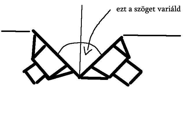

szerintem ne felejtsd el a hangszóródat, mert a 60Hz egyrészt bőven elég mélynek,mivel 10 éve lemezlovászkodom, engedjétek meg, hogy ezt kijelentsem!(amúgy is igen elenyésző azoknak a zenéknek a száma, amelyben a mély 60-80Hz alá megy)
De ha szeretnél trükközni, akkor fordíts 1más felé 2 ugyanolyan hangszórót kb 90 fokban(ezzel a szöggel érdemes amúgy kísérletezni)! lehet hogy zavaros volt, ezért mellékelek 1 ábrát
(#) spkkill válasza kóboráram hozzászólására (») Jan 23, 2007 /
Így kell beépíteni a dobozba?
