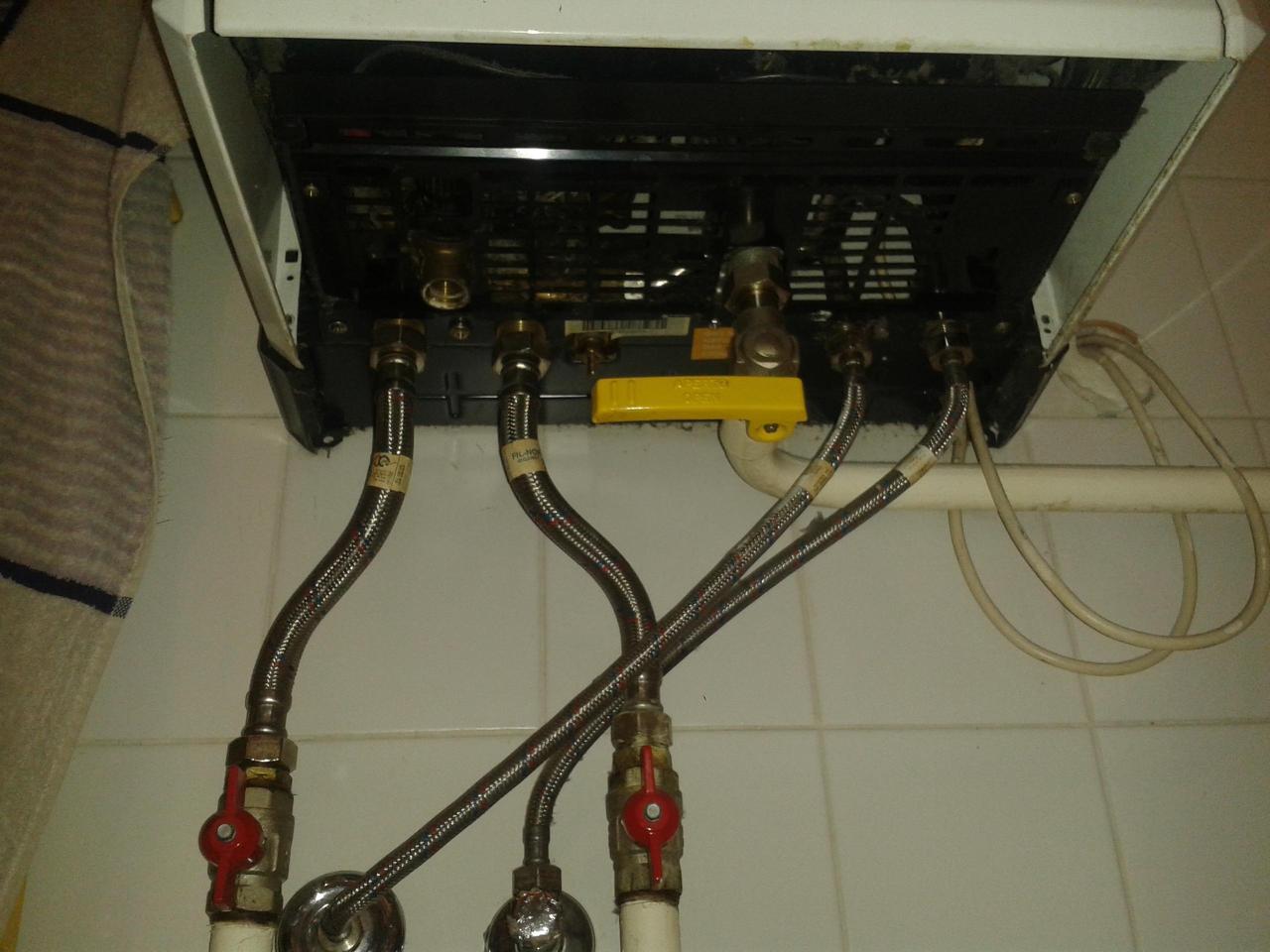

A problémám az volna ,hogy egy-két napja fürdés közben ingadozik a vízhőmérséklet. Egy Beretta gázkazánunk vagy bojlerünk van (nem tudom minek nevezzem) pár napja kivillant rajta egy LED elvileg vízhiány miatt de ez már nem világít.A Fűtés és minden más ezen kívül működik. A probléma orvoslására egy rövid leírásban azt írja a készüléken ,hogy kapcsoljam ki és működtessem a főcsapot mindaddig amíg hideg állapotban 1 Bar nyomást nem mutat. Ezzel az volna a problémám,hogy nem találom a "főcsapot" és nem tudom mit ért működtetés alatt(nyissam meg a fürdőben a csapot?). A tulaj az mondta ,hogy a bojler alján kéne keresni de ezzel sem segített sokat már sok mindent tekergettem de semmi. Itt egy kép alulról. Előre is Kösz!
