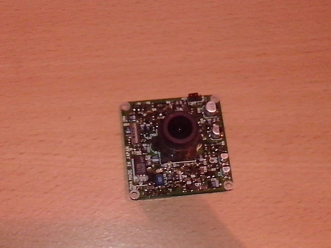

(#) sandor81 hozzászólása Ápr 25, 2014 /
Helló
Van egy Elvox kaputelefonból származó kamerám aminek sajnos nincsen meg a csatlakozója a csatlakozó 1-7ig van számozva tud esetleg valaki lábkiosztást küldeni nekem. Segítséget előre is köszönöm.

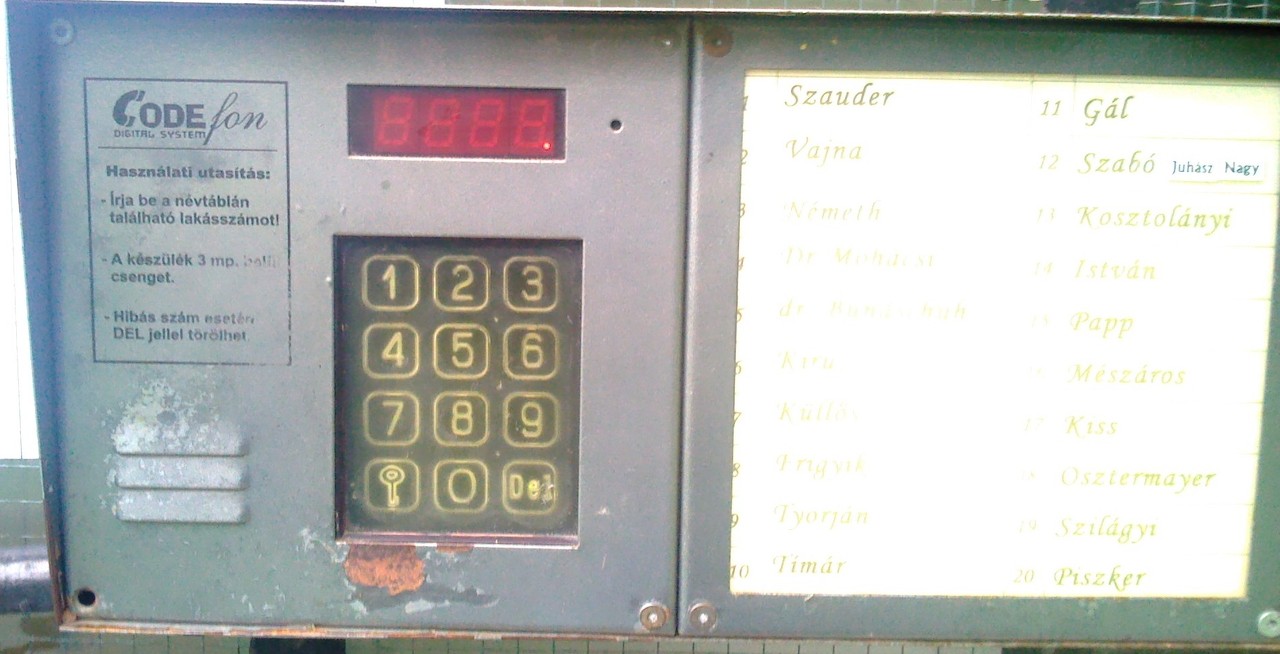

(#) dzso80 hozzászólása Máj 16, 2014 /
Új albérletbe költöztem, és a régi lakók lecserélték a kaputelefont, viszont az új lakáskészülékkel nem működik a rendszer.
A kaputelefon egy CodeFon digitális rendszer, 2vezeték jön fel, a régi kaputelefonban valami MKT LC 4FA 145 120 jelzést találtam, ebben megmaradt a bekötés (egyszerűen levágták a vezetéket)
Az 1-es és a 6-os jelű pontra volt kötve a 2 kábel és a 6-os át volt hidalva a 3-asra is.
Viszont az új Legrand márkájú csodában 8 pont van (igaz egy pontnál nincs csavar se a bekötéshez). Kicsit megbontva kiderült hogy a panel benne TEGUI 1378/1 típusjelű, de többet nem tudok róla.
Hogy kellene bekötnöm ezt az új készüléket, hogy működjön is? Vagy nem kompatibilis a legrand a digitális Codefon-nal?
Kis keresgélés után ez a gyanúm, leltem valami olyasmit, hogy át kellene alakítani, ez mennyire működőképes utána, ha a 2 készülékből fabrikálok egyet?
Mit javasoltok, vagy inkább vegyek másik lakáskészüléket?
Mellékelek néhány képet is:
(#) mps válasza dzso80 hozzászólására (») Máj 16, 2014 /
Szia! Sajnos el kell keserítselek. A digitális codefon nem kompatibilis semmi mással, persze ez igaz sok más digitális rendszerre. A hozzá való beltéri kell, sok helyen kapni. Ha rákeresel a codefon szóra találsz forrást.
Lehet kapni csak panelt is, azt némi farigcsálással bele tudod tenni másik házba.
(#) yoss válasza dzso80 hozzászólására (») Máj 17, 2014 /
Hello dzso80!
Én átmennék egyik szomszédomhoz (már akinek működik )és megnézném, ott milyen a kaputelefon. Ha a kagylóra nincs ráírva: CODEfon digital system, nem fehér színű, vékony készülék, akkor az MKT rendszer.
Ha, jól értem te is egy MKT-t találtál a lakásbodban. Feltételezem, az működött korábban is. Ebben az esetben egy akármilyenbármilyen mkt telefon a választás. A bekötés általában: 3-6, a polaritás lényegtelen.
Viszont.
Ha fehér színű, CODEfod digital stb. a szomszéd lakáskészüléke, akkoris két variáció létezik.
1. ez is MKT (van ilyen codefonban is!) ekkor lésd mint fenn.
2 digitális, akkor csak ilyennel tudod pótolni a sajátodat.
Hogy eldöntsed, a legegyszerűbb lecsavarozni a szomszéd lakáskészülékének fedelét. Ha a panel jobb oldalán látsz egy függőleges jumpersort, akkor biztosan digitális. A digitális bekötése polaritásfüggő. Balról jobbra: negatív, pozitív, és marad két üres. A jumperek bináris számozásúak, alulró felfelé: 1-2-4-8-16-32-64. Ebből kell kikombinálva bekapcsolnod a lakásszámodat.
(#) mps válasza dzso80 hozzászólására (») Máj 17, 2014 /
Yoss nak igaza van, totál elfelejtettem, hogy van a Codefonnak illesztője az 1+1 MKT-hoz. Ebbe a Legrandba sejtésem szerint akkor kell pár áthidalás és egy kondi. Hogy hogyan azt le tudod lesni erről a rajzról.
A jumper és a z nem kell most neked. A 6-os a "K" a 3-as az "L", az "A" volt az 1-es, az az ajtócsengő.
(#) dzso80 válasza mps hozzászólására (») Máj 17, 2014 /
Köszönöm a válaszokat.
MKT a rendszer az tuti, jumpereknek se híre se hamva, a régi lakáskészülékben is mkt van írva, kissé szétbontva az is kiderült, hogy tesla gyártmány (legalábbis a hangszórón ez van).
És a régi készüléket visszakötve a csengetés működik is. (a többit egyedül lévén, és idő hiányában, nem tudtam még tesztelni, meg az ajtónyitó gombja is törött)
Ezen az oldalon is találtam néhány hasznos rajzot, és egy átalakítást is, ehhez a régi készülékből adott lenne a kondi meg a hangszóró (igaz ez nem 50 hanem 55ohm-os, de gondolom ez nem nagy gond).
A kérdés, hogy ez működhet-e és mennyire lesz jó, vagy esetleg nem éri meg vele küszködni.
Íme a rajz az átalakításról:

(#) dbase válasza sandor81 hozzászólására (») Máj 18, 2014 /
Ott a 78l05 stabilizátor IC keresd ki a bekötését annak, azt tudom hogy máshogy van mint a nagy to-220 tokozásúé és rögtön meglesz a test és a tápegység kimenet. Ha megvan a test akkor egy soros 1µF-es kondival videojelt ráérintgetéssel tudsz próbálni hogy melyik lehet az. Baja nem lesz belőle semminek.
(#) dbase válasza dbase hozzászólására (») Máj 18, 2014 /
Nem kimenet , hanem bemenet bocsi.
(#) dzso80 válasza mps hozzászólására (») Máj 21, 2014 /
Köszi, összehegesztettem a régi mkt alkatrészeiből meg a legranból, és működik is.
