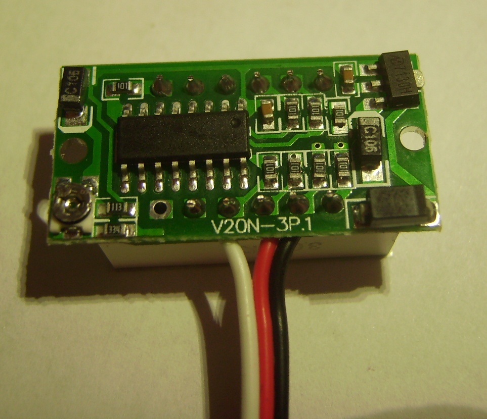

Átalakítottam egy Ebay-es feszültség mérőt, 0-100V-ig mért eredetileg, most 0-10V-ig. A pont viszont ott maradt a kijelzőn, ahol volt, és így zavaró az érték leolvasása. A kijelző multiplexelve van, tehát nem az egyszerű Alkotós féle, hanem ilyen: Bővebben: Link. Most fekete szigetelő szalaggal ragasztottam le a pontot, így jó, de keresnék egy jobb megoldást. Esetleg kifúrni vagy kiszúrni azt a LED-et, nagyobb feszültséggel kiégetni úgy, hogy az elektronika ne károsodjon... A mellette levő pontot lehet, hogy valahogyan feszültség alá tudnám helyezni... Van ötletetek hozzá? A kijelzőre DY3631K van írva, lábai száma pedig felül 6, alul 5.
Köszi a választ!
A hozzászólás módosítva: Feb 6, 2014
(#) Kovidivi válasza Kovidivi hozzászólására (») Feb 6, 2014 /
Próbálgattam, két pin-t összeérintve a középső pont eltűnik, a mellette levő mindkettő világít. 10mA-rel többet vesz fel a műszer. Most így marad, ha elromlik, akkor tudom, hogy miért történt
(#) nedudgi válasza Kovidivi hozzászólására (») Feb 6, 2014 /
Ha jól tippelek a 3. láb a tizedespont. Próbáld kivenni a hozzá menő ellenállást.
(#) Kovidivi válasza nedudgi hozzászólására (») Feb 6, 2014 /
Jó volt a tipped. Kivettem, most nincs pont.Ha erre a lábra feszültséget adok ellenálláson keresztül, mindhárom pont világít. Ellenálláson keresztül végigtapogattam a panelt, olyan változatot találtam, ahol az csak az első két pont világít, vagy az utolsó kettő Olyan nemvolt, ahol csak az első pont sajnos. Viszont jó hír, hogy a felvett áram nem növekedett, mint az előző esetben. Köszi a tippet!
