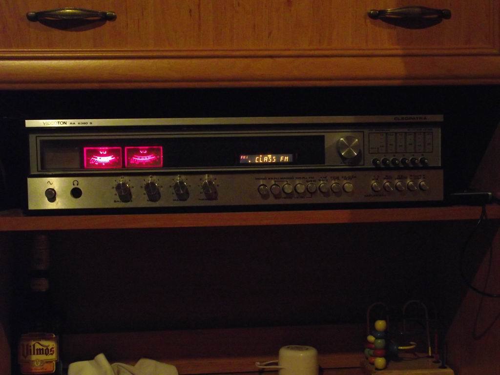

Amúgy már annak is nagyon örülök, hogy az elhangolódásos hibát sikerült megfogni, rég állt már a polcon a jó öreg Cleó emiatt. Mármint az átépítetlen Cleó, mert a másik Cleóm át van építve egy autórádióból kitermelt RDS tuner és kijelző stb lett beépítve. Az ISOSTAT gombsor ki lett herélve, így nyomógombként működnek, a rádió legfontosabb funkcióit ezekre kötöttem. A csatornaváltást az eredeti tasztatúra szolgáltatja a gombok mögé szerelt nyomógombsor pöcögtetésével. A frekvenciahangolás is az eredeti állomáskereső gombbal történik 2 rossz egérből kitermelt mikrokapcsoló segítségével. FM kapcsoló maradt, ez kapcsolja neki a tápot. Érdekes retró-koncepció lett . És nem utolsó sorban a kijelzőn óra is van és mivel egy külön tápról megy a rádió a csatornamemória miatt, így a Cleó kikapcsolt állapotában is mutatja az időt. Hasonló módon van átépítve egy AIDÁ-m is, de abban csak frekvenciakijelzés van, RDS és idő nincs, stílszerűen, mint a Cleó kistestvére, kevesebbet tud . Ez van a garázs/műhelyben. Bocs a litániáért, de gondoltam megosztom Veletek ezt a kis szösszenetet .

Nyugi, én is így vagyok. Papír nincs, de csinálok mindent, amit kell. Ha megnézed a két képet az átépített Cleómról és Aidámról, látszik, hogy ezek tuti nem hangolódnak el . Tudom, nem eredeti, de mentségemre legyen mondva, hogy van egy-egy érintetlen is mindkettőből. Persze, felújítva, tökéletesítve és mostmár -hála Nektek- az elhangolódásos hibák is megszüntetve. Elhiheted, hogy az átépítettekben nem kevés munkaóra fekszik. A Cleónak a skálalapja is el volt törve azt is gyártani kellett másik lapot, hogy ne csúfoskodjon. Lényeg, hogy valami egyedit akartam összehozni, valamit, ami nem mindennapos, ami retró és meghökkentően (pozitív értelemben) ötvözi a modern technikát a 30-35 évvel ezelőttivel. A Cleó doboza át is lett fóliázva öntapadós fekete famintással. Eredeti le lett húzva, mert borzalmas állapotban volt. Arra akartam csak célozni, hogy ha érdekel és akarod, akkor rohadtul nem a papíron múlik, hogy meg tudod-e csinálni. Max kicsit tovább tart, de ehhez kell a kitartás .
