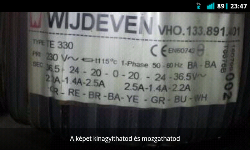

(#) djkoko hozzászólása Ápr 8, 2014 /
Sziasztok! A képen látható trafóval szeretnék szimmetrikus tápegységet, de úgy, hogy 2 nyákon lenne a 2 végfokhoz. A trafón egy 0 van. Megoldható, hogy valahol, egyenirányítás előtt, vagy után két fele vigyem? A 24v-ból kellene 2db szimmetrikus táp.
Köszönöm a segítséget!
