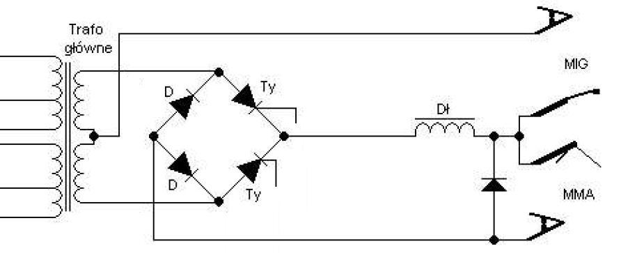

(#) kissadam válasza zosza18 hozzászólására (») Márc 6, 2014 /
Kicsit fentebb már én is leírtam, meg ezenkívül jó sokszor le lett írva: Bővebben: Link
A kombinált gép kérdését a fronius így oldotta meg, mondjuk más kérdés, hogy ezzel mennyire lehet jól dolgozni. Itt a fórumon is láttam egyszer képeket egy házi készítésű kombinált gépről még évekkel ezelőtt, arra is kíváncsi lennék, hogy működik.
(#) mpisti válasza kissadam hozzászólására (») Márc 6, 2014 /
Igen, ez volt a megoldás 82'környékén. A rajzról lemaradt a mérősönt, ami MMA hegesztésnél az áramgenerátoros üzemmód mérőjelét biztosítja. MIG üzemmódban a gép feszültség generátorként, MMA üzemmódban áramgenerátorként működött. A maximális árama MIG üzemmódban 160A volt, MMA üzemmódban 130A. Egy hete volt nálam javításon egy olyan gép, amit a rajzon látható elven működő gépből fejlesztettek TIG géppé.
(#) kissadam válasza mpisti hozzászólására (») Márc 6, 2014 /
Direkt leszedtem a rajzról minden kiegészítést, még a tirisztorok gate vezetékét is, csak azt a kcisit hagytam rajta, hogy ne zavarjon. De akkor hagyni kellett volna az ellenállást.
A főtranszformátor tekercselésére kíváncsi lennék, hogy nézett ki? Milyen vasmag, milyen tekercselrendezés?
(#) mpisti válasza kissadam hozzászólására (») Márc 7, 2014 /
A főtrafó E-I 185-ös magon volt, a primer alul 1,8mm-es CuZ huzal. Felül a szekunder 5mm átmérőjű CuZ huzalból. A primer és a szekunder közé azon a részen ahol a huzal nem volt bent a vasmag ablakában szellőző rést alakítottak ki, ami kb. 5mm széles lehetett. Ami az érdekesség a gépben, hogy orosz diódák és tirisztorok voltak benne, és úgy nézett ki hogy eredetileg azzal szerelték. A szabályzókártyáját lefotóztam,de nem rajzoltam ki. Nem tartottam fontosnak, hiszen ez még akkor készült amikor a nyákon minden lekövethető volt és nem volt 4-6-8 rétegű nyák az iparban mint a mai gépekben.
(#) kissadam válasza mpisti hozzászólására (») Márc 7, 2014 /

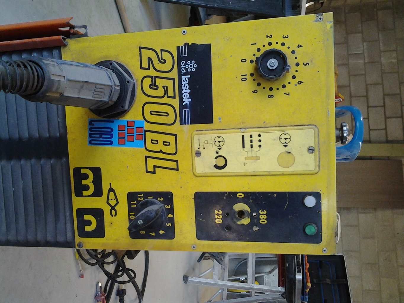

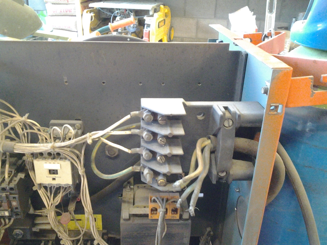

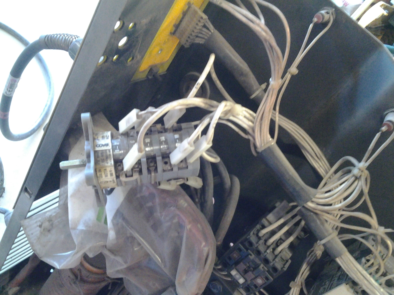

(#) porkolabdodo hozzászólása Márc 9, 2014 /

(#) Phile80 válasza porkolabdodo hozzászólására (») Márc 9, 2014 /
Lebeszéltelek volna erről a francia gépről, ha előbb találsz ide. Amit láttam már az a SAFMIG 280BL egy 3 fázisú gép, de szerintem ez is az, tehát akkor fog 3×220V-ról működni ha átviszed az USA-ba. De ha van otthon 3×220V-od akkor tudod használni. Van rajta elvileg egy kapcstábla, ott át lehet kötni. De az is lehet, hogy csak 3×380V-ra készült.

(#) zosza18 válasza porkolabdodo hozzászólására (») Márc 10, 2014 /
Szia! Nem akarlak elkeseríteni, de ahogy Phile 80 is mondja, valószínűleg 3x220Vra lehet átkötni, nem pedig 1x220V-ra. én is megszívtam már így párszor, hogy elmentem átkötni a gépet, de nem lehetett, csak 3x220V-ra. Sokan bedőlnek ennek az írásnak és nagy örömmel vásárolják meg a gépet, közbe nem is jó neki. Nézd meg a táblát, vagy valami manual-t, abba benne van a bekötés, hátha ez a ritka gépek egyike közé tartozik, amit át lehet kötni.

Amit át lehet kötni az két fázisú, nem 3. Tehát vagy 400V-ról, vagy 230V-ról megy. De azoknak a gépeknek az előlapján lévő fokozatkapcsolón nincs semmilyen csavaros reteszelés.
(#) mpisti válasza porkolabdodo hozzászólására (») Márc 10, 2014 /
Egyet kell értsek Tamással, Ez a gép csak akkor lesz jó választás,ha van 3 fázis azon a helyen, ahol használni kívánod. A 220V felirat félrevezető, mert nem egyfázisú táplálási lehetőséget jelent, hanem olyan 3 fázisú hálózatról való használhatóságot, ahol nem 3x400(380) Volt van, hanem 3x230(220). A felirat szerinti 220V-os állásban a főtrafó deltában üzemel, 380V-os állásban pedig csillagban. És ezt az átkapcsolást egy csillag/háromszög kapcsolóval oldották meg. 3 oszlopos 3 fázisú trafót nem lehet 1 fázisról járatni.

(#) porkolabdodo hozzászólása Márc 10, 2014 /
Nagyon szèpen köszönöm a válaszokat, hàt ezek szerint csak otthon tudom majd használni, mert ott van 380. Csak azért akartam àtkötni, hogy tudjam hasznàlni màshol is. Holnap mèg készitek kèpeket a traforol is, hátha tudtok mondani valami biztatot.
