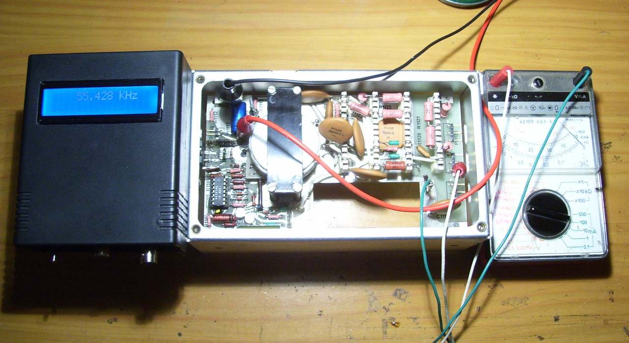

(#) gerenk válasza zmol hozzászólására (») Márc 23, 2014 /
Szia !
Ellenőrizni kell a nagyfesz. egységet terhelés nélkül. Trafó hiba fordul elő leggyakrabban.
Ez ugyan nem a Te készüléked egysége, de ez is EMG. Normál működés esetén 45-50 KHz
impulzus frekvencia mérhető és a feszültségek is rendben vannak. Szokásos kéziműszer
1000 V-os méréshatára kiegészítő előtétellenállások sorosításával alkalmassá tehető
a szekunder nagyfeszültségek mérésére, az ÉRINTÉSVÉDELMI SZABÁLYOK maximális betartásával. Csak analóg műszer alkalmas legalább 20 KOHM/VOLT belső ellenállású !
