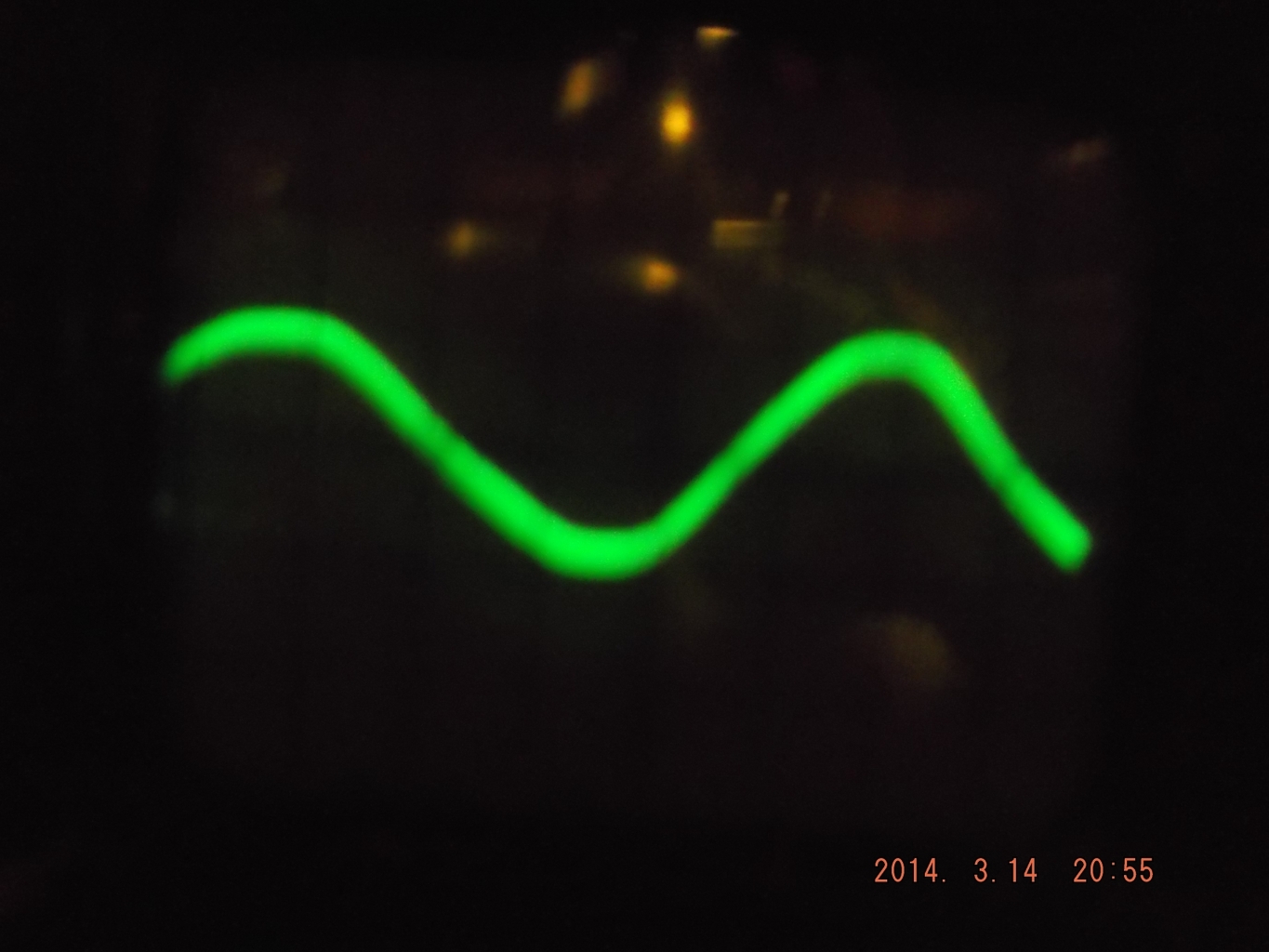

Elnézést! Rosszul írtam nem milliszekundumba a rossz (ha a gomb nincs benyomva) , hanem mikroszekundumban. Kicseréltem mindkét potenciométert és ugyanugy beállítottam őket ahogy voltak. Sajnos nem változott a helyzet.
Csatoltam a két képernyő képet. A beállítások trigger auto és belső, az eltérítés engedélyezve ( nincs benyomva a mások oszlopban lévő utolsó gomb). Mindkét esetben a V/osztás 0,2 a Idő/osztás 2 mikros. Lehet, hogy nem is rossz , ennek ilyennek kell lennie?
Szia, kisebb frekvenciánál is ilyen a kép? A fényerő és fókusz potikkal játszadozva, nem tudsz vékonyabb sugarat elérni?
Amiket találtam még a rajzon. Az R57 poti a 3. oldalon az asztigmatizmus, ezzel tudod még kecsesebbé tenni a sugarat. Az általad említett mS/uS nyomógombi alatti az S5/1 az autó/indított, vagyis a vízszintes eltérítés csak a Y jel megléte esetén indul.

De egészen kicsire össze tudom zsugorítani.
Igen, sajnos ezek ilyenek, nagy frekvencián, már "összemegy" a sugár, ha tologatod a jelet vízszintesen. Az én N313-asom képe az előző oldalon van. Az már elég jó szerintem ettől a kategóriától. Nagyon jó leírás van a Tiedhez, próbáld meg a megadott értékeket leellenőrizni, illetve beállítani. Elképzelhető, hogy pár érték elmászott ennyi idő után.

Kisebb frekvencián , a második képen lévő vonalat széthúzza vastagabbra.
Szia, Most ezt nem értem. Megnéztem a videót, a fényerőt feljebb vetted, és akkor töltötte ki a képet? Először a vízszintes eltérítés tápfeszére gyanakodtam, lehet ha bemelegszik leesik.

A fókusz/fényerő/asztigmatizmus potikkal sem tudod "lekarcsúsítani'? Ha a fényerőt feltekerem, az enyémen is vastagabb lesz a jel.

De azokkal le tudom vékonyítani a vonalat. Csak mikroszekundum üzemmódban nem tudok semmit sem állítani illetve nem változik semmi. Még akkor sem, amikor a szinkron potmétert tekerem. Csak akkor változik ha az idő gombokat és a V/osztás gombjait nyomogatom. Holnap teszek fel képeket.

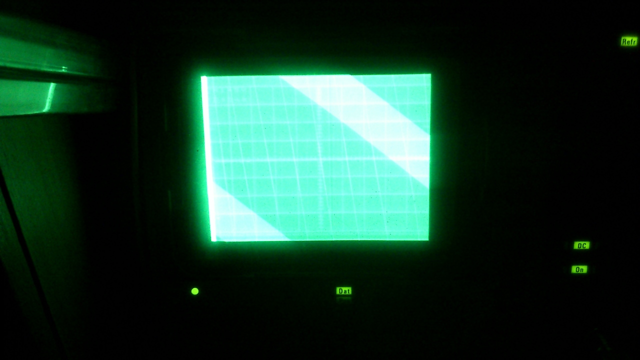

Sziasztok! Van egy Techscope 2100 tipusú szkópom, és egyik nap mikor bekapcsoltam a mellékelt ernyőkép fogadott Tudom, hogy nem a legjobb a kép, a szkópernyő bal szélén nagyon világos függőleges csík van, és az egész "háttér" kb olyan fényerővel világít, mint maga a kijelzés, szinte nem is látható a hasznos infó) A szkóp ettől függetlenül tökéletesen működik, pontosan mér, szóval nem lehet nagy gondja szerintem, pláne hogy kikapcsolt állapotban "romlott el", mert mikor legutóbb használtam még tökéletesen működött, kikapcsoltam, és kb 1 hónapot pihent. Mi okozhatja a jelenséget?
Nagy valószinüséggel a fókuszáramkörnél van a hiba. Tehát nincs jó fókuszálás egy kis pontra, ezért szóródik szét, bevilágítja nagy fénnyel az egész képernyő felületet. Vagy még a nagyfeszültségű részeknél is lehet gond.
Először tápegység vizsgálata, tápfeszültségek rendben vannak-e. Ha itt jó, akkor a ks. cső nagyfeszültségek megvannak-e. Itt vigyázat, mérőműszerhez nagyfesz mérőfej kell, különben tönkremegy. Vagy még sötétben nézd meg, nincs-e szikra, áthúzás valahol a ks. cső körül, áramköreinél. Ellenállások szeretnek megszakadni nagyfeszültségeken.
Értem. Megpróbálok kapcsolási rajzot szerezni a szkóphoz, és amit tudok megmérek, sajnos a nagyfeszt nem fogom tudni megmérni, max 1000V-ig tudok mérni nagy impedanciával. Ha lessz kapcsolási rajzom, akkor majd ellenőrzöm az ellenállatokat is, köszi a segítséget.

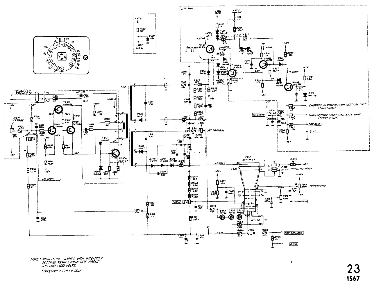

Végképp megállt a tudományom (már ha volt egyáltalán). Van két EMG-1567-es szkópom. Egyik "éles", másikat alkatrésznek vettem bagóért. Kezdjük az utóbbival: Ugye jól gondolom, hogy ha a mellékelt ábrán jelölt összes fesz rendben van (a 8,55kV is) mindaddig, amíg a nagyfesz sapkát a képcső oldalába nem dugom, azt bedugva pedig minden leesik, akkor a képcső campo grande? De a nagyobb gond: Az "éles" példány élt éldegélt, aztán néha valami áthúzogatott (kattogott benne) egy-egy pillanatra képeltűnésekkel, majd az egyik kattanásnál úgy maradt. Az ábrán látható félvezetők némelyike meghala, de a rend kedvéért kicseréltem mindet, plusz a C901-et, mert az sem akarta az igazat. Ettől terheletlenül minden szekunder oldali fesz előkerült, de a rend kedvéért kimértem a megákat, meg egyebeket és alaposan kitisztítottam mindent. Újra összerakva a cuccot, feléledt. Csakhogy halovány lett a kép. Már szétmértem az agyamat, és nem tudok rájönni, mi a baj. Minden feszültséget gond nélkül annyira tudok állítani a leírás alapján, amennyinek a rajz mutatja. Ekkor még az "Intensity" poti tekergetése is a bal alsó szöveg szerinti kb. 10...100V tartományban mozgatja a jelölt pontot. Ennek ellenére, gyakorlatilag max intenzitáson van akkora fényerő, ami még vékonyan éppen látszik, de ha negyedet tekerek lefelé, akkorra eltűnik a kép. A fókusz és az asztigm. teljesen jól szabályozható. Nem gondolnám, hogy a CRT rossz, mert az az érdekesség van, hogy a kép bal szélén, vagyis a vonal/tesztgörbe kezdőpontján (ha beljebb pozicionálom) még fényes. Természetesen a kioltó áramkört és a choppert is végignéztem, de látszólag ott is minden OK. (Balfékségemet két tunnel dióda bánta, de szerencsére a másikból kannibalizáltam.) Mi a túrót nézek el? Van valakinek ötlete, illetve tapasztalata ezzel az egyébként szerintem baromi jó kis típussal? Köszönök előre is minden választ! Üdv.: Zoli A hozzászólás módosítva: Márc 23, 2014

Ellenőrizni kell a nagyfesz. egységet terhelés nélkül. Trafó hiba fordul elő leggyakrabban. Ez ugyan nem a Te készüléked egysége, de ez is EMG. Normál működés esetén 45-50 KHz impulzus frekvencia mérhető és a feszültségek is rendben vannak. Szokásos kéziműszer 1000 V-os méréshatára kiegészítő előtétellenállások sorosításával alkalmassá tehető a szekunder nagyfeszültségek mérésére, az ÉRINTÉSVÉDELMI SZABÁLYOK maximális betartásával. Csak analóg műszer alkalmas legalább 20 KOHM/VOLT belső ellenállású !

Mindendekelőtt, nem a legkisebb állásban van az időalap. Illetve, a kép ugyanolyan halvány minden időállásban, még akkor is, ha X10-be kapcsolok (vagyis ez ott már inkább erősnek számít). És a kezdeti 1mm fényesebb. (1kHz-es színuszt nézve 1ms állásban is.) Sajnos az oszcillátorkör egyik példányban sincs (már) összeomolva. A halványan működőben üzem közben, azaz terhelve is -1450V a kisebbik nagyfesz, és 8,5kV a rendes. A poti-téma jó ötlet, még nem néztem tüzetesebben. Bár, mint írtam, nagyfeszek is rendben, valamint mindegyik illetékes poti jól végzi a dolgát. A másikban, amelyiket "csőgyanúsnak" gondolok, minden fesz. mindig rendben van mindaddig, amíg a csőre rá nem teszem a nagyfesz csatlakozót (oldalt a gumisapkásat). Már a kábelére is gondoltam, ezért úgy mértem, hogy minden mindenen rajta volt, csak az a sapka volt közvetlenül a csőről lehúzva és 6-8 cm-re elhajtva. Ekkor minden fesz OK. Ha rádugom a csőre a sapkát, akkor elmúlik a nagyfesz úgy, mintha a cső maga terhelne be kegyetlenül. Nagyfeszt egyébként úgy mérek, higy sorbakötök egy jó hosszú 1GOhm-os ellenállatot egy 100k-val és a 100k-n mérek simán digitális multival, ami ugye a 100k-t nem terheli, az osztó pedig így kb. tízezres, tehát 1450V esetén 145mV-ot kell látnom. Persze az osztónak és az egész nagyfesz résznek méréskor szigorúan semmi nincs a közelében, legkevésbé bármely testrészem. Ezzel együtt, a 8,5 kV tuti igaz, mert véletlenül azért néha sikerült áthuzatni, és ment a centiméteres szikra. Ilyenkor a frász jött rám, hogy elizéltem a nagyfesz részt, de a jelek szerint az jó izmosan lett kitalálva. De hogy még fűszerezzem a magam megnyugtatását: mivel van egy külön tartalék nagyfesz trafóm ehhez a géphez, azt is cserélgettem mindkettőben, de a jelenségek ugyanazok maradtak. Tehát nem lettem nyugodtabb. Kínomban arra gondolok, hogy nem mégis a kioltó részből rosszalkodhat valami? De ott meg azért akadok el, mert egyrészt azon a panelen is minden fesz a rajz szerinti, valamint a halvány kép amúgy (méréstechnikai szempontból) tökéletes, csak hát ugye kellemetlen mindig lekapcsolni a villanyt, ha valami precízebb dolgot néznék... Minden további ötletet nagyon szívesen vennék, és mégegyszer köszönöm az eddigieket is. Üdv.: Zoli
Én -ezek után- mérném egyenként az alkatrészeket, ahol lehet kiforrasztás nélkül. Tehát pld. ellenállást multiméter ellenállásméréssel. Nyilván beforrasztott állapotban az egyéb -oda kapcsolódó- alkatrészek is beleszólnak a méréseredménybe, de ha nagyobb értéket kapok mint a mért ellenállás értéke, az biztosan szakadt. Ilyen eset egyszerűen gyorsan megállapítható. Ha alacsonyabb értéket kapok mint a mért ellenállás, akkor vagy kalkulálok az egyéb oda kapcsolódó alkatrészek értékével, vagy nem veszem figyelembe. Dióda is esetleg mérhető. Nagyfesz dióda nyitófeszültsége nem 0.6V, hanem több. Hátha így sikerül találni valamit.
