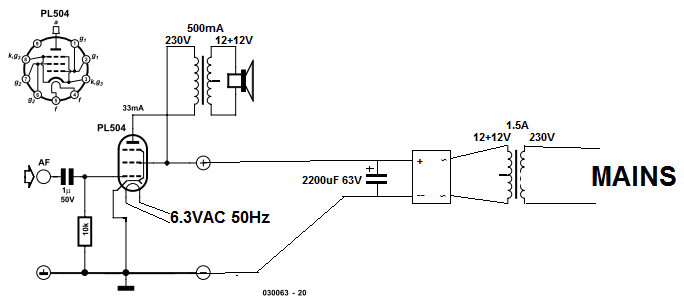

(#) szikorapéter hozzászólása Ápr 5, 2014
Helló. Ez a kapcsolás működőképes lehet? A válaszokat előre is köszönöm.
(#) djcaveman válasza szikorapéter hozzászólására (») Ápr 5, 2014
A PL500-504 27V-os fűtőfeszültséggel üzemel! az anód feszültség is kicsi. Ez így ebben a formában szerintem nem.
(#) szikorapéter válasza djcaveman hozzászólására (») Ápr 5, 2014
De ha a fűtőfeszültséget rákötöm a tápfeszültség váltóáramú részére akkor már működik nem?
Ezek a csövek 200-300V körüli anód feszültségről üzemelnek, hozzátéve, meghajtás nélkül semmire nem lesz jó. A negatív rácselőfeszültség sincs meg, így nem tudom, milyen munkapontban üzemelne? Egyik fontos dolog a fűtés, de a többi nélkül szintén nem ér semmit.
Akkor kár volt az eddigi munkáért is amit belefektettem. Azt hittem jó a kapcsolás,csaak addig nem mertem kipróbálni,még nem mondja meg valaki hogy biztos jó-e vagy sem. Ezzel sikerült is ráfáznom. 2 Óra munka van ebben az áramkörben.
Ne add fel, segítünk, csak nem minden arany ami fénylik. Rengeteg a buktató, de annál szebb, jobb az érzés amikor mégis sikerül..
(#) bakos13gab válasza szikorapéter hozzászólására (») Ápr 5, 2014
Ezt már többen megépítették, állítólag "jól" megy.

Lehet működik, de... mi a cél az építéssel szikorapéter?
Csak kiakartam próbálni hogy ilyen egyszerű kapcsolás életképes-e. Megfogott a jóöreg építési láz. Így minden ami elektroncsöves panelem volt összeszedtem és elkeztem alkatrészt bányászni hozzá. A fűtésfeszültség mehet egyenáramról a csőnél? Nem váltóáram kell neki?

(#) küzmös Gergely válasza szikorapéter hozzászólására (») Ápr 6, 2014
Mehet bármelyikről.. De ezzel a csővel PP-t kellene építeni. Ehhez kellene még egy ilyen PL és egy akármilyen (ECC85, 82, 83, E/PCF80/82, PCC88..) (Meg 2db junoszty táptrafó. )
