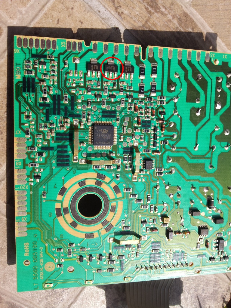

Van egy Siemens SE24E251EU56 típusú mosogatógépünk, ami az egyik program végén a vége előtt 30 perccel megállt és vízhiány (csap led) jelző lámpa égni kezdett. Próbáltam a program-választó gombbal reset-elni, ami után el is aludt a lámpa, majd egy új program választása után az elején lévő szokásos búgás után megint jelezni kezdett és a program nem indult el. Néztem a vizet, az aquastop szűrőjét, de tiszta volt. Szétszedtem a gépet és rámértem az aquastop vezetékeire és a labirintus alatti mágneskapcsolóra, ahova láttam, hogy a lila vezeték megy, sajnos mindkét helyen csak 160V körüli érték volt, ezért visszakövettem a kábeleket a vezérlésig és szétszedve, a mellékelt képen látható állapot fogadott; a pirossal bekarikázott triak úgy tűnik megadta magát, egy kisebb kráter lett rajta, remélem látszik. A kérdésem az lenne, hogy ki tudom-e cserélni pákával ezt az alkatrészt, vagy vennem kell-e új vezérlést? A szám, ami rajta van Z9M Y604, erre rákeresve 1A 600V 10mA-es triakot adott ki Z0109N rendelési kóddal; sajnos ilyet nem találtam Mo-on, de a HEstore-ban van egy BT 148W-600 1A 600V-os triak, ami úgyanígy néz ki. Szerintetek ezt berakhatom a hibás helyett? A másik kérdésem az lenne, hogy vajon mi okozhatta ezt az elfüstölést, újra el fog-e romlani? (Az aquastop ha rákötök 230-at zümmög, ez azt jelenti, hogy jó?) Köszi előre is a segítségeteket: Attila

Én beleraknám a hibás helyett. Pákával is ki lehet cserélni, de én a forrasztás előtt a kiszedésnél elvágnám valamilyen hegyes fogóval a hibás triak lábait, így könnyítve meg a kiforrasztást. Mitől ment tönkre? Jó kérdés, lehet, hogy egyszerűen elfáradt.

Köszi a tippeket, de azóta már be is raktam és még két ellenállás csere után újra van 230 a kimeneten. Hogy mitől ment tönkre, úgy néz ki, hogy a csapnál lévő mágnesszeleptől, mert arra hiába adom a 230-at direktbe, nem engedi át a vizet, ezért most arra gondoltam, hogy sima mágnesszeleppel fogom pótolni azt az aquastopnak kinéző dupla szelepet, aminek az ára 21e pénz??? Remélem holnap sikerül kapnom valahol és ki tudom próbálni, hogy sikerült-e a vezérlés javítás, mert már nagyon hiányzik a kicsike...

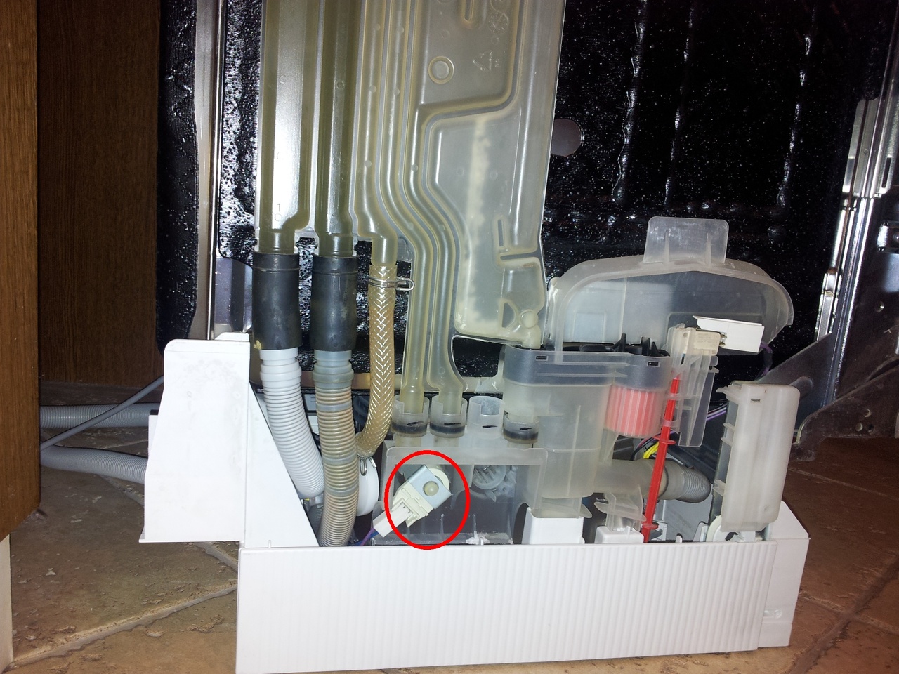

Hosszú programoknál jelentkezik -kb120 perc-, amikor a szárításhoz érkezik, akkor egy erős, kerregő hang jelentkezik, és akkor is hallható még amikor a program befejeződik. Természetesen ha kikapcsolom, és a 3 sípolás is megvolt, ami a program végét jelzi, akkor abba hagyja, de magától nem hallgat el. Egyenlőre nem tudom biztosan honnét jön a hang , de ha tippelnem kellene , akkor hátulról. Electrolux ESI 6262
A helyzet az hogy szinte bármi lehet.vedd le a két oldalát és hallgatózz bele.
Sokat egyenlőre nem vacakoltam vele. Ami a képen van, az egy kondenzációs tartály, amiben van egy ventilátor és az vert oda valahova. A műanyag burkolatot nem szettem szét mert nem akartam azt a rengeteg műanyag pöcköt kiakasztani, nem is fértem volna mindegyikhez hozzá. Jobb a békesség. Látni egy filckorongot, amit oda ékeltem a váz és a tartály szerű burkolat közé, így lenyomva nem kerreg.
