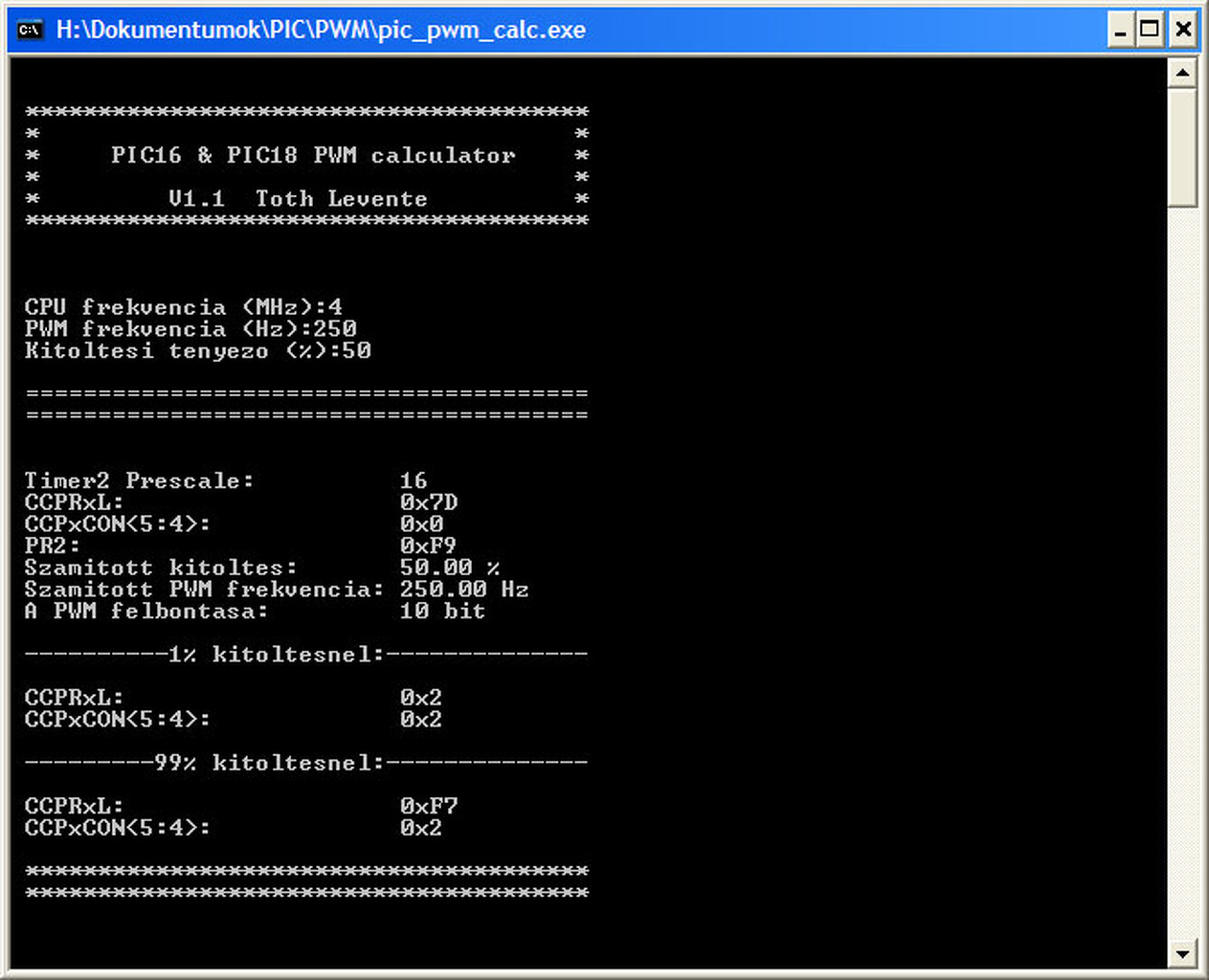

(#) Attila86 hozzászólása Jún 17, 2014 /
Egy 250Hz frekvenciájú, 50% kitöltési tényezőjű jelet szeretnék kicsikarni egy 4MHz-en futó PIC18F25K80 mikrovezérlő CCP5 moduljából, a TMR4 felhasználásával, az alábbi módon:
  1. movlw   b'00001100'  ;PWM mód
  2. movwf   CCP5CON
  3. bsf     CCPTMRS, C5TSEL
  4. movlw   b'00000111'
  5. movwf   T4CON
  6. movlw   b'11111001'
  7. movwf   PR4
  8. movlw   b'10000000'
  9. movwf   CCPR5L
  10. bcf     CCP5CON, DC5B1
  11. bcf     CCP5CON, DC5B0
  12. ;---------------------------
  13. movlw   b'11011111'
  14. movwf   TRISB   ;PORTB minden lába bemenet, kivéve RB5
  15. ;---------------------------
  16. movlw   b'01011100'     ;4MHz
  17. movwf   OSCCON
  18. bcf     OSCTUNE, PLLEN
De sajnos nem sikerül. Mit rontok el?
(#) ktamas66 válasza Attila86 hozzászólására (») Jún 17, 2014 /
Ha ezt szeretnéd beállítani, akkor a CCPR5L nem jó. Az órajel beállítást én kitenném a program elejére.
A hozzászólás módosítva: Jún 17, 2014
(#) Attila86 válasza ktamas66 hozzászólására (») Jún 17, 2014 /
Átírtam 0x7D-re a CCPR5L-t de így sem jó. Az órajel beállítás valójában legelöl van.
