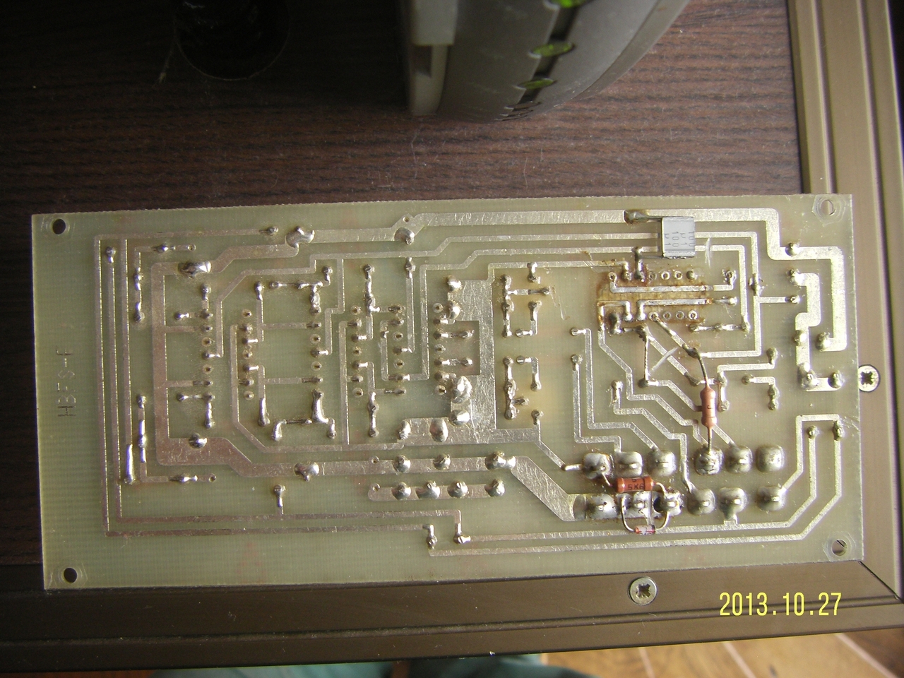

Helló.Ma megnéztem jobban a panelt és az A5 az A6-tal közösitve van a panelon.Azon gondolkodom,hogy ez a gép müködöképes volt e valaha?

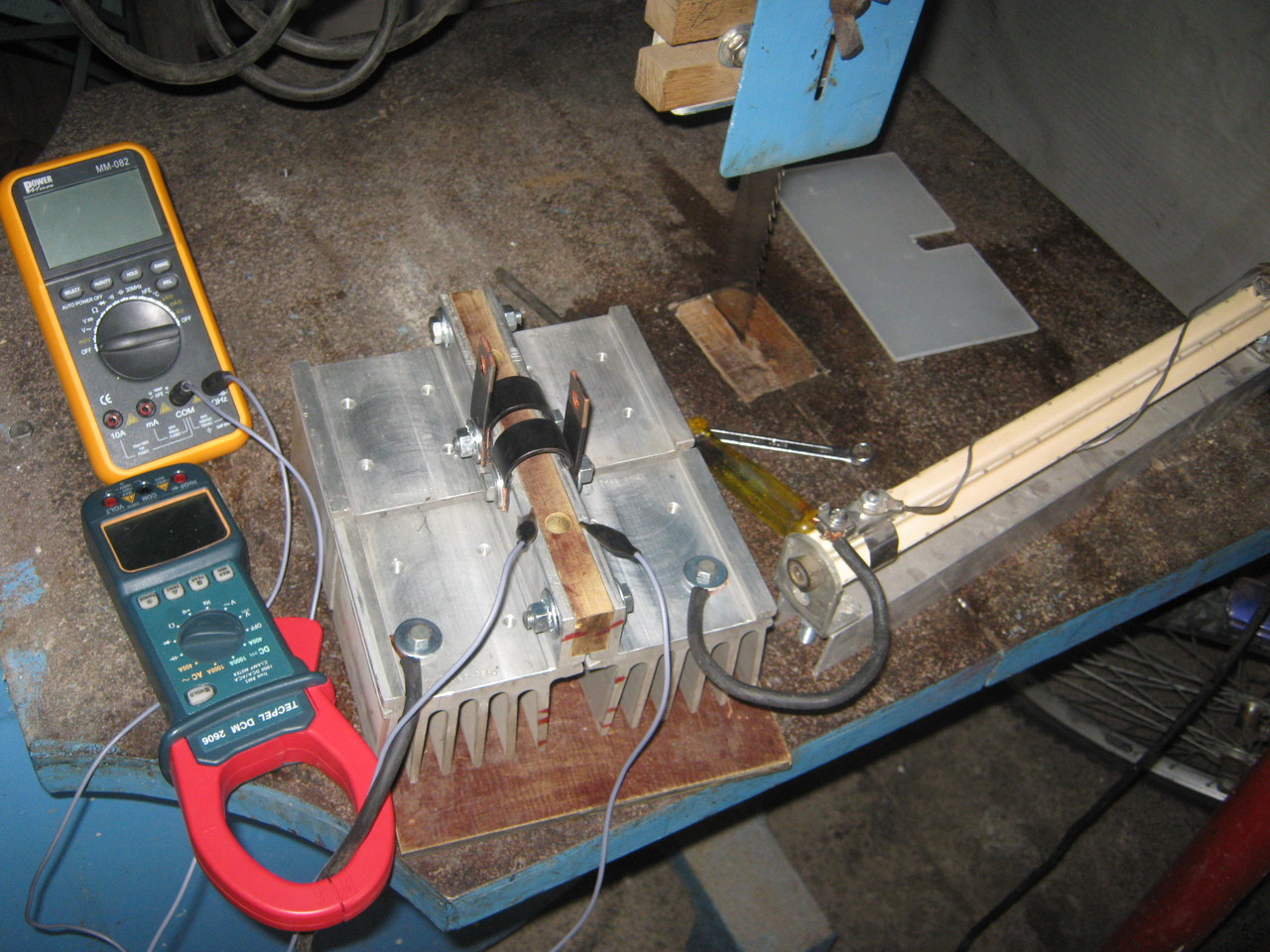

Csak nehogy meglepetés érjen a kontaktzsír használatakor. Az a bizonyos kontaktzsír nem azért van a saruban,hogy nagyobb legyen az érintkezési felület, hanem azért,hogy a rásajtolást követően a környezeti hatások ne tudják befolyásolni a saru kötésminőségét az idő múlásával. Ha megnézed a saru gyári adatlapját,ott leírják, hogy az ominózus zsír nem alkalmas áramvezetésre, azaz nem, vagy csak enyhén vezetőképes. Ha a vezetőképesség és a hőátvitel is fontos,akkor rézpasztát kell használni.

Lehet hogy elbeszélünk egymás mellett,de szerintem át van hidalva a vezérlö panelon.Berajzoltam a képen,nézd meg légyszi hogy igy jólesz?
Idézet: „Lehet hogy elbeszélünk egymás mellett,de szerintem” Sajnálom, nékem úgy tünt hogy nem boldogulsz egyedül... Tény hogy a tirisztorokra nem jutnak el a gyujtóimpulzusok... Te vagy a hegesztőgépnél, én távolról hogy tudnék beavatkozni? Szeretnék lépésről lépésre segíteni... Olyan nehéz áthidalni két pontot amelyeket leírtam?

Itt egy mérés, nem egy nagy durranás de minden képen megért annyit hogy összedobjam, a két fél közt mértem átmeneti ellenállást.Mint látható 42,6A hajtottam át, erre kaptam 1,5mV feszültség esést, ebből adódóan az átmeneti ellenállás 0,0023ohm.
