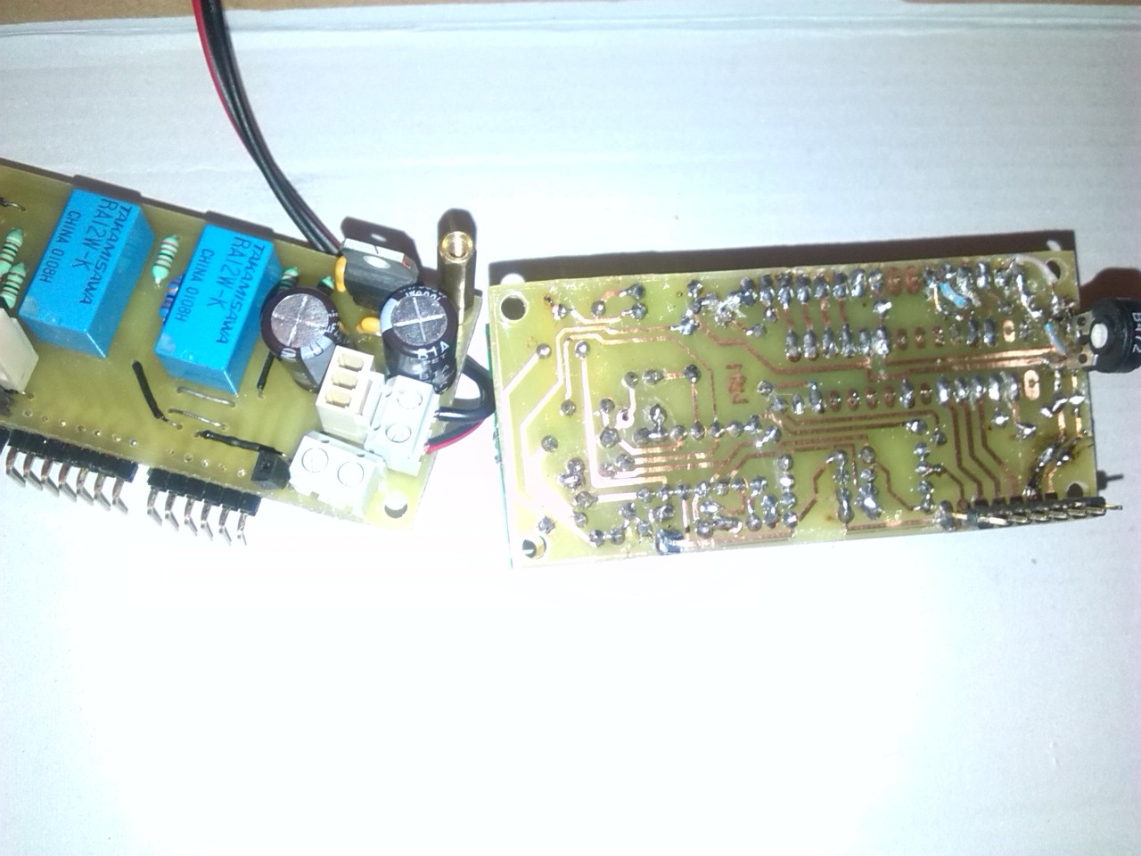

(#) don_peter hozzászólása Jún 12, 2014 / 1
"A legjobb védekezés az amit mindig magunk találunk ki" (én)
Az első önálló projektem...
AUTOBLOCK-nak neveztem el, de gyakorlatilag széles körben lehetne alkalmazni.
Az elve az, hogy egy beállított pin kódot megadva elvégzi a szükséges kapcsolásokat egy relé segítségével.
A nyákot sima vasalásos technikával készítettem szóval nem a legtökéletesebb, de azért nem rossz
A program funkcióról picit részletesebben:
Első bekapcsolásnál egy alapértelmezett pin kód állítódik be, lehetőségünk van ezt bármikor bármennyiszer megváltoztatni.
Ha végkép elfelejtenénk a pin kódot akkor van lehetőség default vissza állításra, melynél egy puk kódot kér a hardver.
Én az autómba szereltem be a kapcsolást, hogy kicsit megnehezítsem az esetleges eltulajdonítók dolgát.
Későbbiekben tervezem még továbbfejleszteni amely majd a riasztást fogja kiváltani...
Egy kis videó is róla: DPTP SYSTEM - AutoBlock 1.0
Remélem tetszik majd amit láttok, ha kérdés merülne fel csak nyugodtan.
(#) usane válasza don_peter hozzászólására (») Jún 12, 2014 /
Egész ügyes, de biztos, hogy szivacson kell nyomkodni azt a hajlékony keypadot?
(#) don_peter válasza usane hozzászólására (») Jún 12, 2014 /
Köszi , Tesztelni kellett és rövid volt az interfész kábele..
(#) zsoltee0001 válasza don_peter hozzászólására (») Jún 12, 2014 /
Nem rossz! Ha csak a videot láttam volna, azt gondolnám miniszéf elektronika.
2 dolog:
Pic nem lett volna Dip-be? Mondjuk kell gyakorolni az smd-t néha
A relé gondolom gyujtást vagy valami nagyobb áramfelvételű dolgot akar kapcsolni.
Nem lett volna jobb a relét odatenni ahol az a kábel van? mert az A oszlopen végigvezetni + hibalehetőség.
