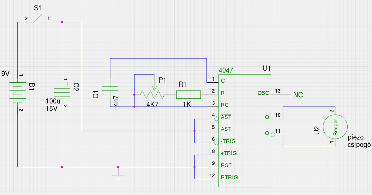

(#) csanyipal válasza _BiG_ hozzászólására (») Aug 13, 2014 /
Kiszámolható-e a kapcsolási rajz alapján, hogy mekkora értékek között változtatható a C1, R1, P1 elemekkel a hangfrekvencia?
(#) _BiG_ válasza csanyipal hozzászólására (») Aug 13, 2014 / 1
Kapcsrajz alapján nem. De az alkatrészértékekkel igen.
De az IC adatlapja tartalmazza a méretezési információkat is. Mellékelem.
Neked a két Q kimenetre vonatkoztatva t = 4,40 * R * C (R: ohm; C: Farad, t: mp). Ez a periódusidő.
A frekvencia meg 1/t (Hz).
Az adatlap szerint a kapcsrajzod nem is jó! Az első oldalon (második bekezdés) azt írja, hogy a C-tagot a C-láb és az RC láb (RC-common) közé, az R-tagot az R-láb és az RC közé kell tenni.
De mellékelem a kiemelt idézetet. Az "In all modes..." kezdetű mondat.
Nem tudom, ki csinálta a rajzodat, működött-e neki úgy... Az adatlap alapján nem.
A képlet szerint t = 4,40 * 5700 Ohm * 0,0000000047 Farad = 0.000117876 mp
aminek reciprok-értéke = 8483,49 Hz. Ez messze van az ultrahang frekvenciájától.
Rosszul számoltam?
A kapcsolási rajzot módosítottam. Jó így?
Nem számoltál rosszul. Csökkenteni kéne a kapacitást, akkora értékre, hogy a max ellenállás mellett is 20 kHz fölött legyen a frekvencia.
A kapcsolási rajz így már jónak tűnik. Itt egy másik minta: Bővebben: Link
Az előző, hibás megoldás honnan volt?

(#) csanyipal válasza csanyipal hozzászólására (») Aug 13, 2014 /
Közben rájöttem, hogy az első kapcsolási rajzom szinte jó volt, csak kimaradt belőle egyetlen vezeték ( szóval, mégsem volt jó ).
Most meg számolgatok, és rájöttem, hogy nem a kapacitást kell itt változtatnom, hanem a P1 potmétert kell "csavargatnom".
Pl.: a következő értékeket kapom:
P1 = 2000 Ohm, Frekv. = 16118.63 Hz
P1 = 1500 Ohm, Frekv. = 19342.359 Hz
P1 = 1200 Ohm, Frekv. = 21979.95 Hz
P1 = 1100 Ohm, Frekv. = 23026.618 Hz
P1 = 1000 Ohm, Frekv. = 24177.9497 Hz
P1 = 800 Ohm, Frekv. = 26864.388 Hz
P1 = 600 Ohm, Frekv. = 30222.437 Hz
P1 = 300 Ohm, Frekv. = 37196.8457 Hz
P1 = 0 Ohm, Frekv. = 48355.899 Hz
Jól gondolom-e?
