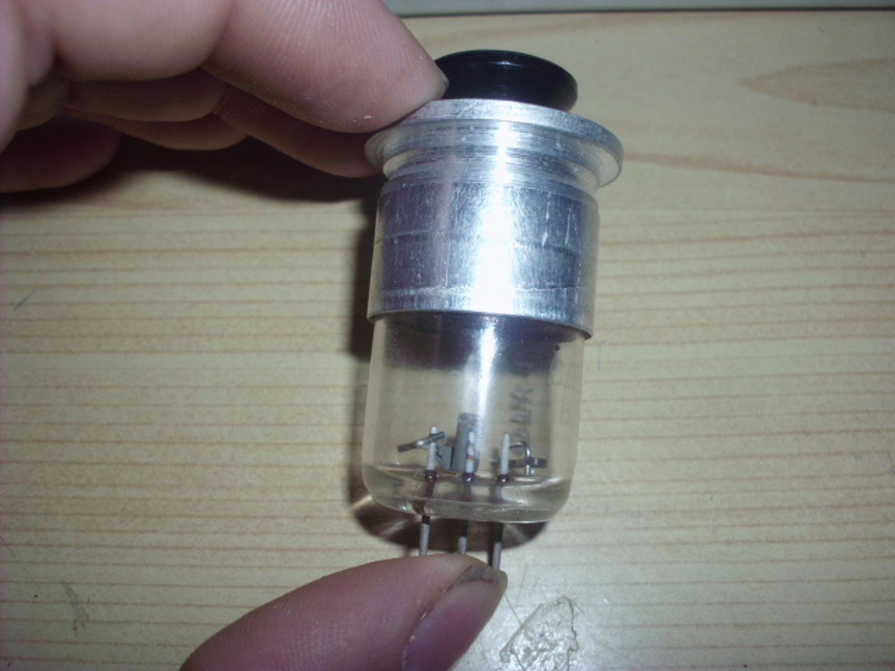

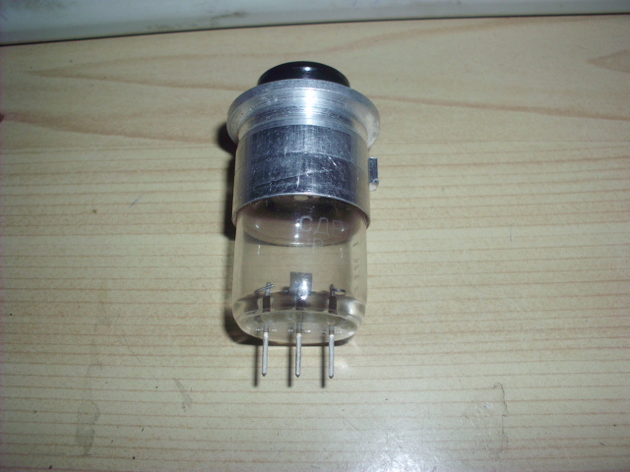

Sziasztok! találtam egy orosz elektroncsövet miben használták 2D2C
(#) Gabi válasza horváth lajos hozzászólására (») Aug 20, 2014 /
UHF zaj dióda.
(#) pucuka válasza horváth lajos hozzászólására (») Aug 20, 2014 / 1
Zajgenerátorokban használták, azt pedig mikrohullámú berendezések érzékenység méréseihez. A telítési szakaszba vitt dióda szélessávú valódi fehérzajt produkál.
A zajteljesítményt a dióda áramával arányosan lehet szabályozni, ami egyszerű zajteljesítmény kijelzést tesz lehetővé. Ha a vevő kimenetén a zaj teljesítménye duplájára növekszik, akkor a vevő zaja megegyezik a generátor zajával, és megkaptad a vevő zajszámát dB -ben.
A hozzászólás módosítva: Aug 20, 2014
(#) horváth lajos válasza pucuka hozzászólására (») Aug 20, 2014 /
Szia és ez milyen feszültséget igényel fűtő fesz stb üdv lali
Azt nem tudom, gyanítom 2 V körül lehet, de a fűtőfeszültséget (áramot) kell szabályozni, és mérni. Ez lesz arányos a zajteljesítménnyel. Az anódfeszültséget addíg kell emelni, amíg nem változik az anódáram. Néhány voltnál már látszik. Mérj feszültséget az anódon, az anódellenállás egy néhány, max 10 k legyen.

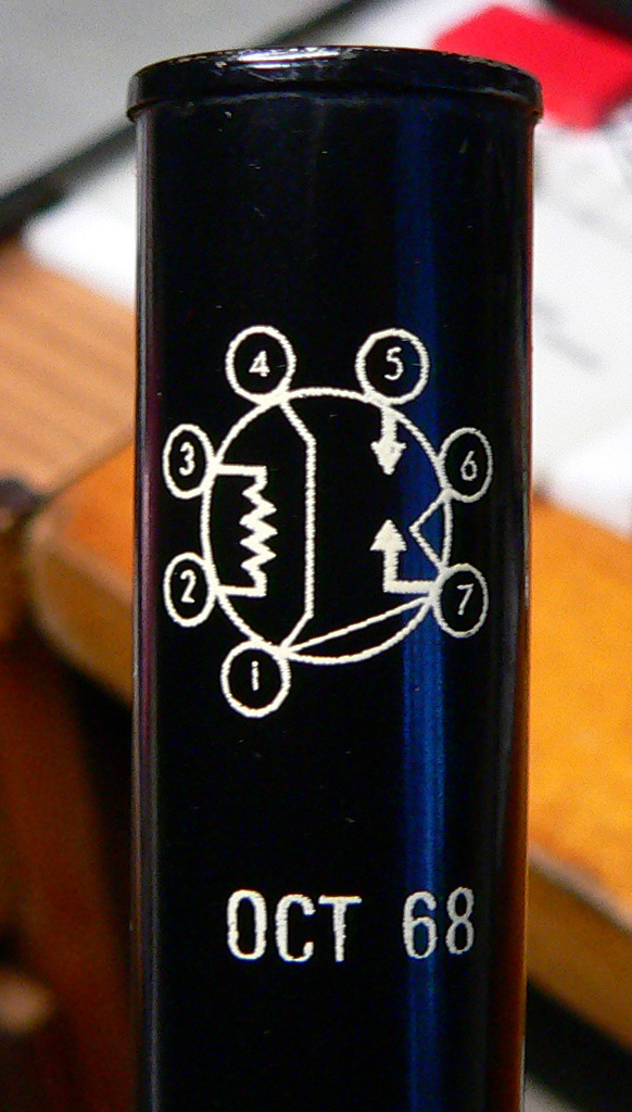

(#) Orbán József válasza pucuka hozzászólására (») Aug 27, 2014 /
Hozzám került egy érdekes kis eszköz. Holmi hő-időrelé féleség. Azért rakom ide, mert egy öreg szkópban volt, csőfoglalatba lehet dugni és ki ismeri esetleg?
Igazi ritkaság, kb. 1964-ben szabadalmaztatták, ezt 1968-ban gyártották.
A fűtés rákapcsolása után néhány másodperc késleltetést ad és kapcsol.
