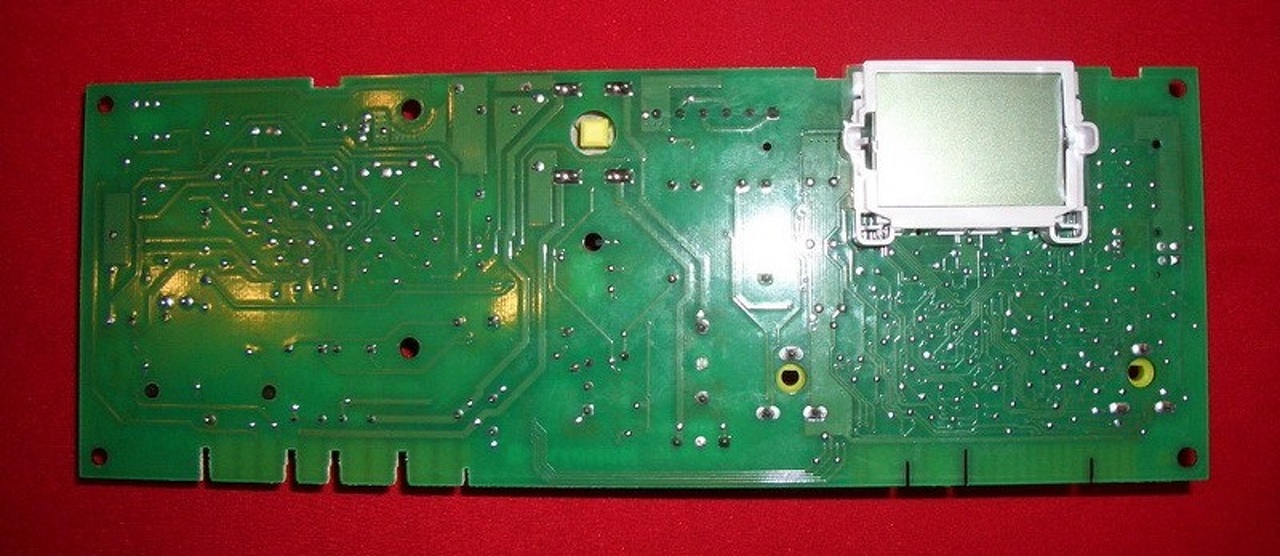

Van valakinek esetleg egy Honeywell 45007556-005 REV B, aminek ép a D003-D004-D001-D0002 diódák környéke és egy jó felbontású, ne adj Isten átvilágított jó minőségű képet tudna küldeni?
A diódák úgy néz ki megúszták, azonos feszre nyitnak, viszont nem egyértelmű, hogy a jobb oldalon hogy kellene lennie a kötésnek (ez kiégett).
(#) moele válasza irnik hozzászólására (») Júl 1, 2014 / 1
Talán tudtam ezekkel a képekkel segíteni.
Üdv.: moele
(#) irnik válasza moele hozzászólására (») Júl 1, 2014 /
Köszönöm, ezeket én is megtaláltam, csak sajnos nem látszik pontosan, illetve egyértelműen (számomra), hogy a diódák hogyan vannak kötve. A párral ezelőtti hsozzászólásomban csatolt kép minőségű fotóra gondoltam.
A HW pedig még a saját dolgozóinak se adja ki a rajzot. :S

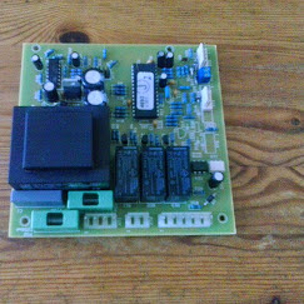

(#) renovaproblema hozzászólása Júl 25, 2014 /
Beírom ide is mert több topik van:
Renova mini vezérlőpanel, hibajelenség az volt hogy nem indított csak egyet kattant, szervizbe elvittem nem találtak hibát(?) mivel van másik tesztpéldány végső megoldásként processzort átcserélték hátha az a baj, de nem. Azóta már nem is kattan de ugyanúgy nem indít és a kijelzés sem világít. Valakinek valami megoldási javaslata?

(#) kuz válasza renovaproblema hozzászólására (») Aug 13, 2014 /
Cseréld ki a reléket, mert az egy dolog, hogy kattan, de az nem jelenti azt, hogy az érintkezők kapcsolnak is (ha beégett, nem kapcsol)! Kb. 4-500 Ft darabja, egy próbát mindenesetre megér!
