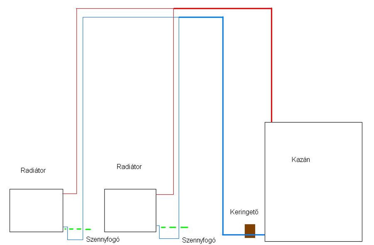

Leírásod, a képek és a jelenségek alapján valahogy így nézhet ki a fűtésrendszered vonalvezetése. A vastag zöld szaggatott vonal alatti "Szennyfogókban" gyűlik össze a rendszerben mozgó mocsok. 16-os csőben nem kell sok hozzá, hogy rövid idő alatt végzetesen beszűkítse.
Javaslom, tárgyalj egy "valódi" fűtésszerelővel, hogyan lehetne a legkisebb költséggel megszüntetni! A kazán, keringetőszivattyú vagy termosztátcsere ezen nem segít. Idézet: „Mindenhol azzal kezdték, hogy az amúgy sem vastag collos csövet 3/4-re szűkítették, pedig ez a kazán legalább 1,5-ös be- és elmenőt érdemelt volna. Akkor simán lehetne gravitációs is. A réz és az ötrétegű árából még maradt volna bőven, ha az első szétosztásig 1"-os vagy 5/4-es vassal vitték volna. Ahova került a kazán, ott teljesen mindegy.” Igen az a megoldás is jó és tényleg olcsóbb lett volna valamennyivel. Idézet: „Nem igazán értem a logikát, aki tervezte, biztos tudja, miért vitte az égbe a visszatérőt is? Ráadásul a szigetelés alól már a függőleges szakaszon is mintha 5rétegű fehérje villanna elő?” Talán azért vitte fellül, mert úgy gondolta, hogy olyan mint rézcsővel szerelni (vagy nem tudom, nekem is rejtély). Viszont, ha falon kívül van akkor, hogy a fenébe egyenesítette ki úgy, hogy szép is legyen. És igen ott is már azt látni, mondjuk ezt a leszigetelés dolgot sem nagyon értem. Akkor van értelme, ha külön helységbe van, de ha nem?! Most látom csak, hogy a fal melletti szakaszon az előremenő könyökéig részcsővel van szerelve, de akkor is vékony, maximum 18-asnak néz ki és az 5 rétegű is max 22-es. A hozzászólás módosítva: Aug 23, 2014

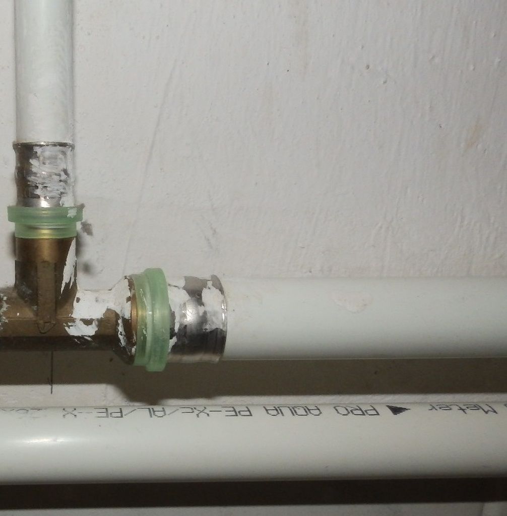

Az az 1 méteres rézcső, ami a kazántől elindul okozhat nagy gondot? Cseréljük ki azt műanyagra? Raktam fel képet, hogyan van megoldva nálunk a szelepek bekötése. Ez most jó, vagy másként kéne? Köszi!
Nekem elég és nagyon köszönöm mindenkinek, aki segít a hozzászólásával!!!
Gondolod, hogyha lány létemre egy fűtésszerelőnek megmondom, hogy mit és hogy csináljon, mert nekem ezt, meg azt mondták, hogy így meg úgy kell, nem fog lehurrogni??? s jó néven veszi? mert valahogy van egy olyan érzésem, hogy nem... Azért is kértem többször is pontosabb leírást, vagy linket, ahol le van írva, mit hogyan kell lépésről-lépésre, hogy én is meg tudjam csinálni ha mást nem, legalább a takarítást, átmosatást, stb. Fater autószerelő, de ha hét év alatt nem vette a fáradtságot, hogy utánajárjon a dolgoknak, s nem vette észre még azt sem, hogy ezek szerint a szivattyú is fordítva van bekötve, akkor más lehetőség híjján kénytelen vagyok én utánajárni... s mivel eddig is sok mindent nekem kellett megtanulnom, ami nem pont "női munka", ezért gondoltam, hogy talán ezt is meg tudnám csinálni, ha valaki elmondja, hogyan kell... Nem lehet olyan bonyolult, csak a fő szabályokat, "mit szabad, mit nem szabad" kell(ene) tudni, persze egy videó nagy segítség lenne, de eddig még nem találtam erről. Köszi! A hozzászólás módosítva: Aug 24, 2014
A képeid alapján jók a bekötések, nem látni az általam szidott "zsákokat". Az is látható, hogy az első elágazásig vastagabb cső megy. Mégis gyanítom, hogy valahol ezekben a csövekben ült meg a szutyok. Ellenben továbbra sem érthető, minek ment föl a visszatérővel a padlásra.
Javaslatom: A kazán elmenőtől a tágulótartályig a kazán kimenetével azonos vastagságú vascsővel felmenni, abból leágazni a radiátorok felé. A visszatérő hurkot megszüntetni és az utolsó radiátortól enyhe lejtéssel vinni a kazánházig, ott a keringető szivattyú elé egy szűrő-ülepítő tartályt beiktatni. Célszerű a csap és a szivattyú közé, így az ellenőrzés-tisztításhoz nem kell leengedni a vizet.

Igen ez így jó, a radiátor szelepnél szépen látszik a közdarab. Az már máskérdés, hogy a roppantógyűrűs idomok az aljzatba/falba valók és nem pedig a falon kívüli szereléshez.
