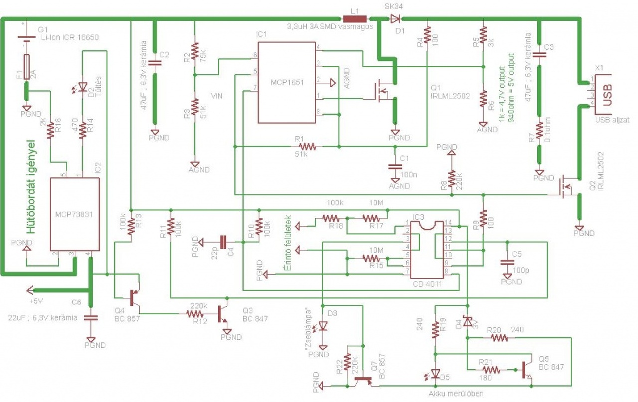

(#) csipaDJ hozzászólása Szept 8, 2014 /
Üdv Fórumtársak!
Kis segítséget kérnék tőletek!
Egy megoldásra váró kérdésem lenne! Mégpedig az, hogy az MCP1651-et lehetne-e helyettesíteni pl egy MAX757-el?? Mindkettő DC-DC konverter! Pár oldallal visszább Pulyka nevű kolléga készítette a képen látható kapcsolást! Kifejezem hogy az övé az érdem és akik segítetek neki a megvalósításban! Szóval az ebben található MCP-t szeretném helyettesíteni a MAX-el?? Szerintetek megoldható kisebb átalakításokkal??!
ÜdV! csipaDJ

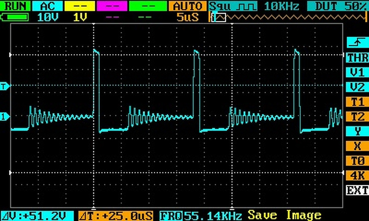

(#) holex hozzászólása Okt 3, 2014 /
Sziasztok. Ránéztem szkóppal az LM2596 kimenetére, de a frekvenciája csak 55 kHz, nem 150. Ebayen vettem, lehet, hogy hamisítvány?
(#) kadarist válasza holex hozzászólására (») Okt 3, 2014 /
Terhelés volt a kimeneten? Egyébként nem érdemes mindig hinni a szkóp mérésének, mert az eredmény attól is függ, hogy mit érez periódusnak egy bonyolultabb feszültséglefutásnál.
(#) holex válasza kadarist hozzászólására (») Okt 3, 2014 /
Igen volt, bár nem túl sok, kb 200 mA.
Az a gond, hogy nem csak a szkóp számolja ezt, hanem ha megnézed a képet, 5 us egy osztás, tehát egy periódus kb 18 us, ami visszaszámolva tényleg kb. 55 kHz-es frekvencia.
