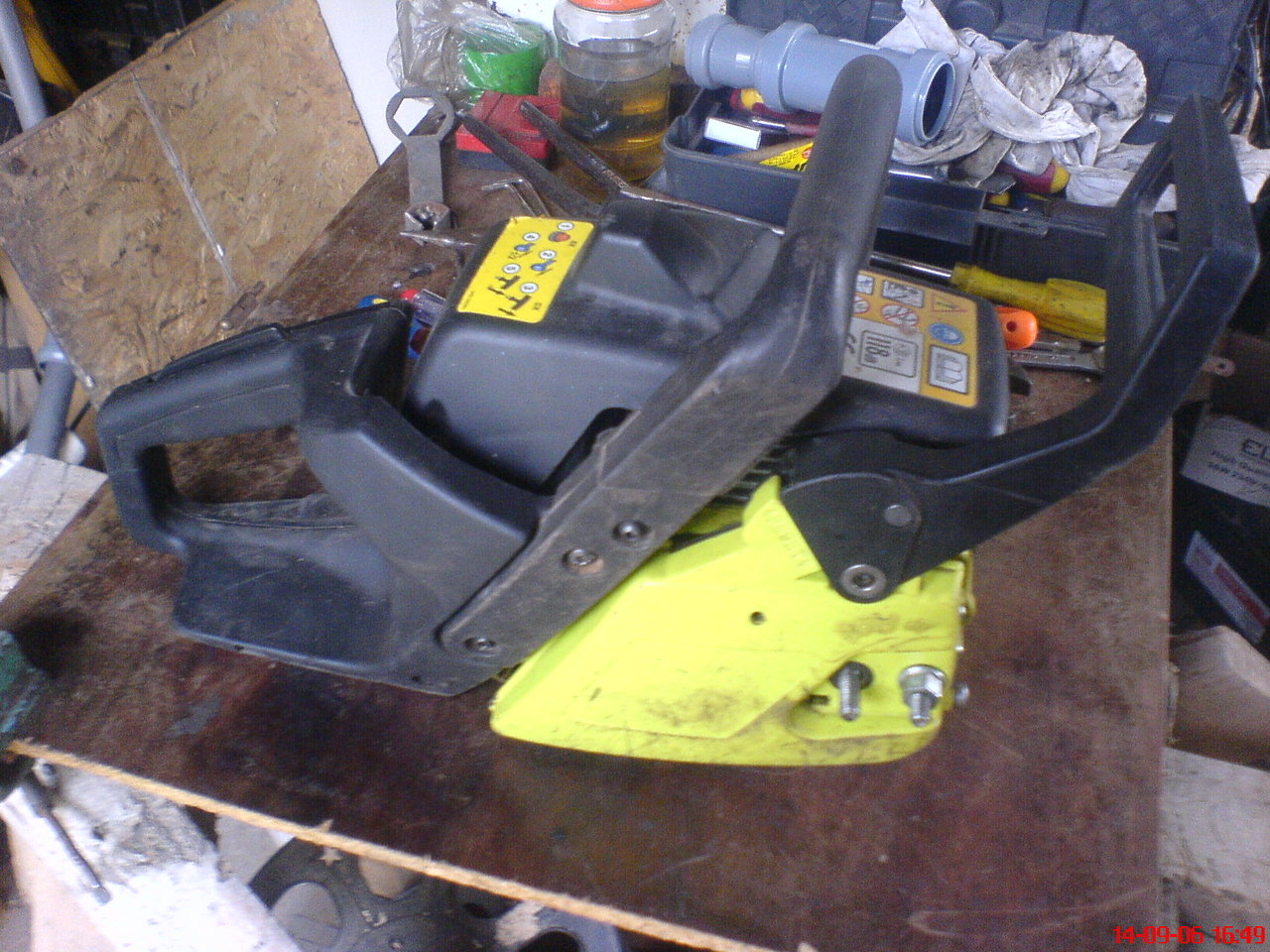

Na helló mindenkinek: Még mindig nem tudom,hogy ki ismeri ezt a nyomorult Poulan 2550-es láncfűrészt.Széttszedtem ,megtakaritottam a bakelit karburátor talpat megragasztottam és plusz egy ármenő 3-as csavarral még meg is erősítettem. Nagyon jól indul de vezető és lánc nélkül nem érek vele semmit.A lánv védő burkolaton keresztül jön kettő darab 8-as csavar és ugyan ezen a burkolaton van a láncfeszítő is. Viszont nem ismerem a vezető hosszát és a lánc méretét és tipusát mivel van rengeteg fajta. Ha sikerul teszek fel róla fényképet.

(#) zolika60 válasza makrai attila hozzászólására (») Szept 6, 2014 /
Minden fűrész ilyen, így szinte bármelyik lap jó rá. 35-40cm-nél hosszabbat ne vegyél. Természetesen a hozzá való lánccal szinte bármelyik típus jó lesz.
