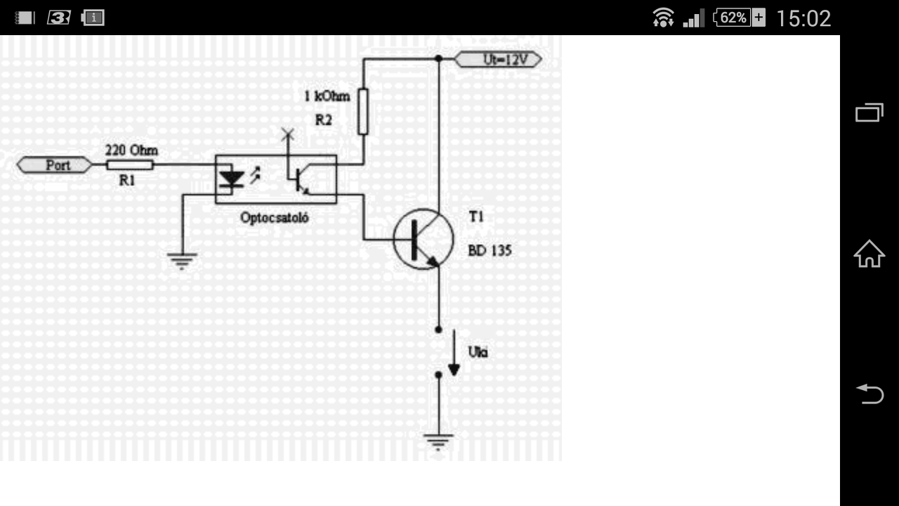

(#) orultroka válasza SzervízMacska hozzászólására (») Aug 17, 2014 /
És ezt hogyan lehetne megoldani? Mert maga az útjeladó nem éppen állítható, plusz valszeg az ecu sem örülne a duplaakkora feszültségnek.
(#) steelbird válasza apoca68 hozzászólására (») Aug 17, 2014 /
Ha nem értesz a javításhoz, akkor igen... vagy irány egy szervíz.
(#) SzervízMacska válasza orultroka hozzászólására (») Aug 17, 2014 /
Egy darab tranzisztorral megoldható, hiszen gyakorlatilag a 12V-ot kell kapcsolgatnod a bejövő jel ütemében...
(#) SzervízMacska válasza SzervízMacska hozzászólására (») Aug 17, 2014 /
Kerestem Neked egy optós megoldást, hogy biztos ne legyen baj. Tranzisztornak bármilyen NPN tipusú elég a BC sorozatból. (Pl. BC182) Sajnos, a linkelés nem megy, így inkább csatolom.
Köszi! Na majd ha lesz időm beszerezni a cuccokat, akkor kipróbálom.
És akkor itt a "PORT" ágra kötöm a jelenlegi sebességjelemet igaz?

Közben a neten kutakodva találtam egy ilyet ehhez a rádióhoz:
"As shipped the SDVC is wired up but not active. A connection is provided from the wheel speed sensor to the head unit to enable this. The unit ideally requires a square wave input (0V - 12V) but the wheel sensor produces a sinewave with a DC offset. In practice it works but ideally a cheap circuit should be built using a comparator to convert the sine wave into a square wave. This only requires about 80p worth of hardware and an LM311 and two resistors will do the job. The Stack units pin A5 has the speed sensor signal on it and this is connected to the head unit SDVC input."
Tehát ha jól értem, akkor ez pont az, amit te is írtál korábban,és amiről a kapcsolást linkelted?

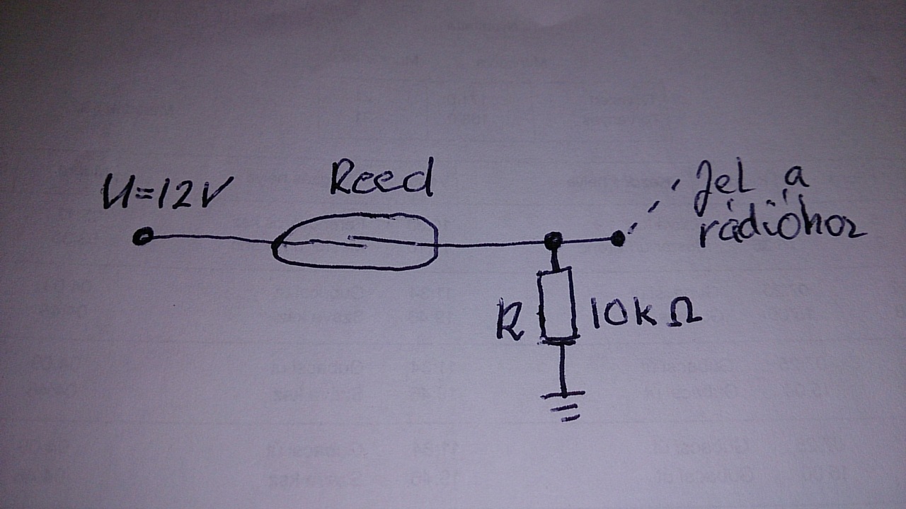

(#) SzervízMacska válasza orultroka hozzászólására (») Aug 18, 2014 /
Szerintem a jeladód a következőképpen működik: a spirál forgat egy alumínium tárcsát, melybe egy koncentrikus kör kerületén apró mágneseket préseltek. A tárcsa mögé van egy hall jeladó beszerelve, amely ciklikusan feszültséget ad ki az előtte elhaladó kis mágnesek mozgásának ütemében. Véleményem szerint ez már alapból négyszögjelet eredményez. Szerintem próbáld ki, ha nem megy, ráérsz komparátorral bíbelődni. Talán egy ST bemenetű inverter is elég lesz oda. Gyári jelszámláló eszközök bemenetének jelformáló fokozata is gyakorta egy 4093-as ic...
Egyébként egy ilyen korú autónál - amennyiben saját - sokkal primitívebben oldanám meg, mindennemű elektronika nélkül. Likvidálnám a gyári jeladót, s egy kis paneldarabkára forrasztott reed csövet tennék a helyére. Azzal közvetlenül szaggatnám a tápot, s már kész is a varázslat...
(#) orultroka válasza SzervízMacska hozzászólására (») Aug 18, 2014 /
A jeladóm pontosan így működik
A likvidálást nem tudom milyen értelemben gondoltad, mert az ecunak szüksége van rá.
Ez a reed relés megoldás hogy is nézne ki a gyakorlatban? Kapcs. rajzot ha tudsz róla, att könnyebben megértem.

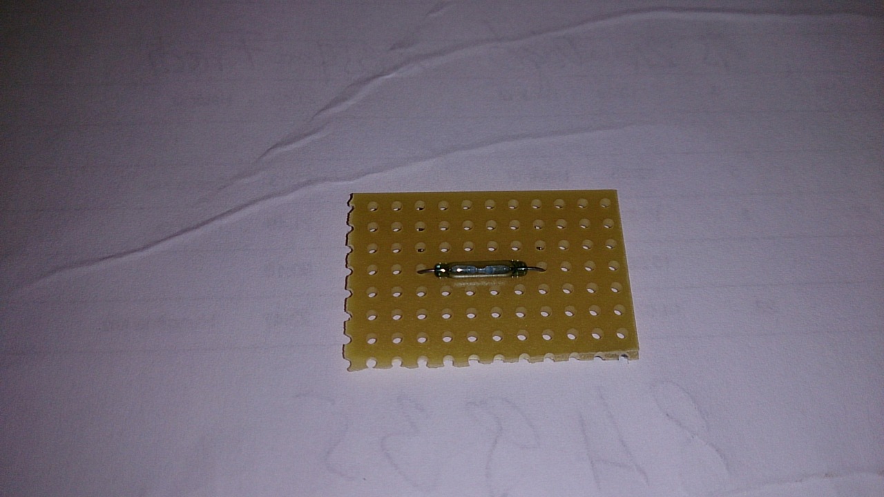

Nem tudom, mire van most használva az a jel, úgy értettem, ha nem fontos, megszüntetném. W124-es merciben gyakran alkalmaztam ezt a megoldást, sosem reklamált az ecu, hogy jelhiánya volna... Megvalósítás a melléklet szerint:
(#) SzervízMacska válasza SzervízMacska hozzászólására (») Aug 18, 2014 /
Néhány gyakorlati tanács, ha a fenti megoldást választod:
Érzékeny alkatrész, ezért a lábak hajlítását óvatosan kell végezni.
A csövet úgy kell pozicionálni, hogy a lehető legközelebb legyen a tárcsán lévő mágnesekhez (figyelembe véve a tárcsa tengelyirányú lógását is).
A kis panel rögzítése történhet a gyári csavaros megoldással, de ha ez nem lehetséges, én szoros illesztést szoktam alkalmazni, esetleg néhány pötty körömlakkal, pillanatragasztóval megtámogatva.
A végleges rögzítés előtt próba a multiméter csipogó állásában, a tengelyt kézzel forgatva.
A panelhez lehető legközelebb rögzíteni a csatlakozó vezetékeket (a műszer házához).
Az ellenállást a jel vezeték rádió felöli végére célszerű betenni.
Hirtelen ennyi...
