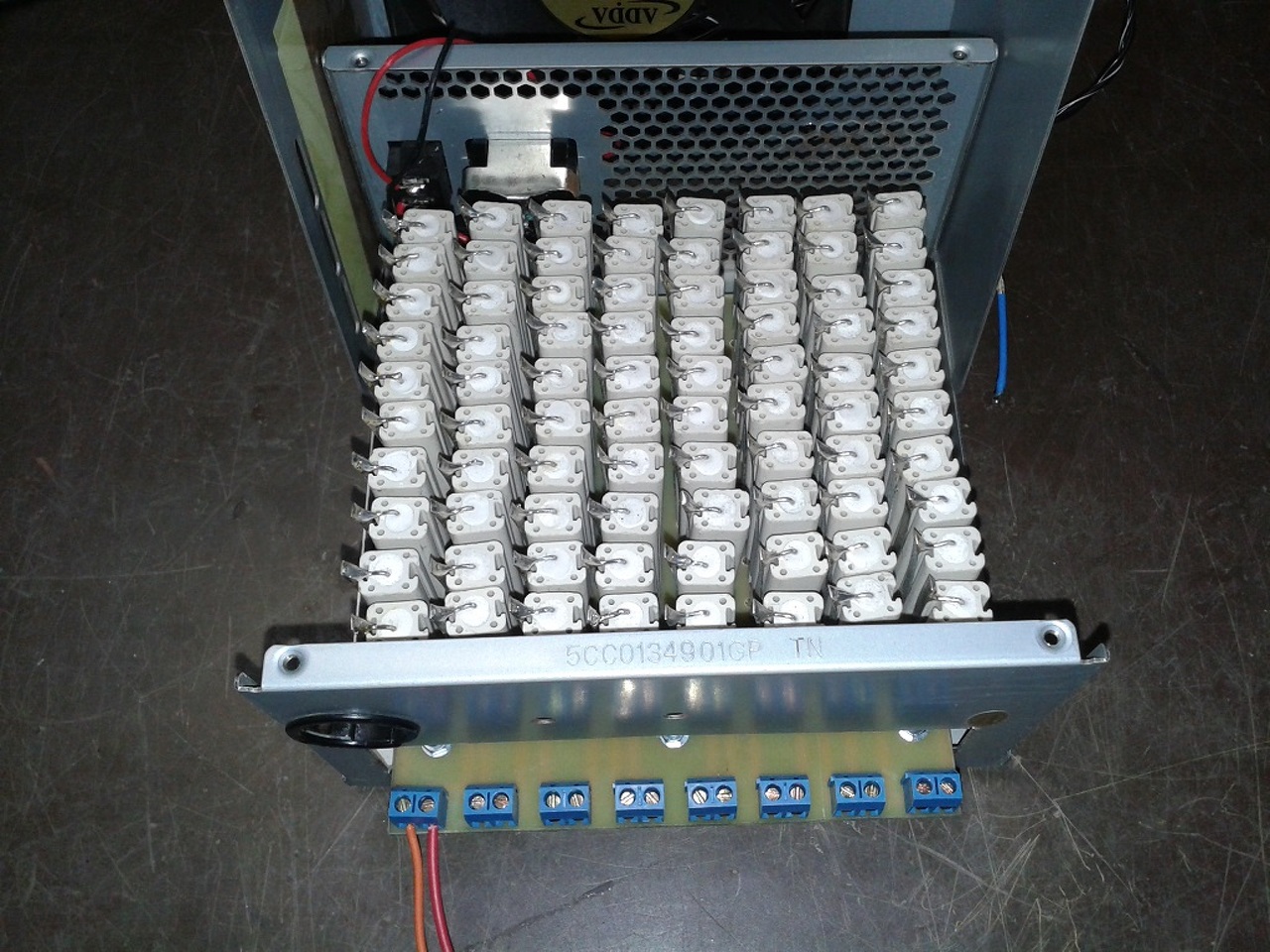

Sorkacsonként: 2x5db 10 ohm/6W párhuzamosan, majd 5-5-ösével sorba, azaz sorkapcsonként 4ohm/60W maximális terhelés. Ebből 8db. Szóval variálható, 0,5 ohmtól 32 ohmig.
Labortápegység, erősítő terhelésére ideális.
