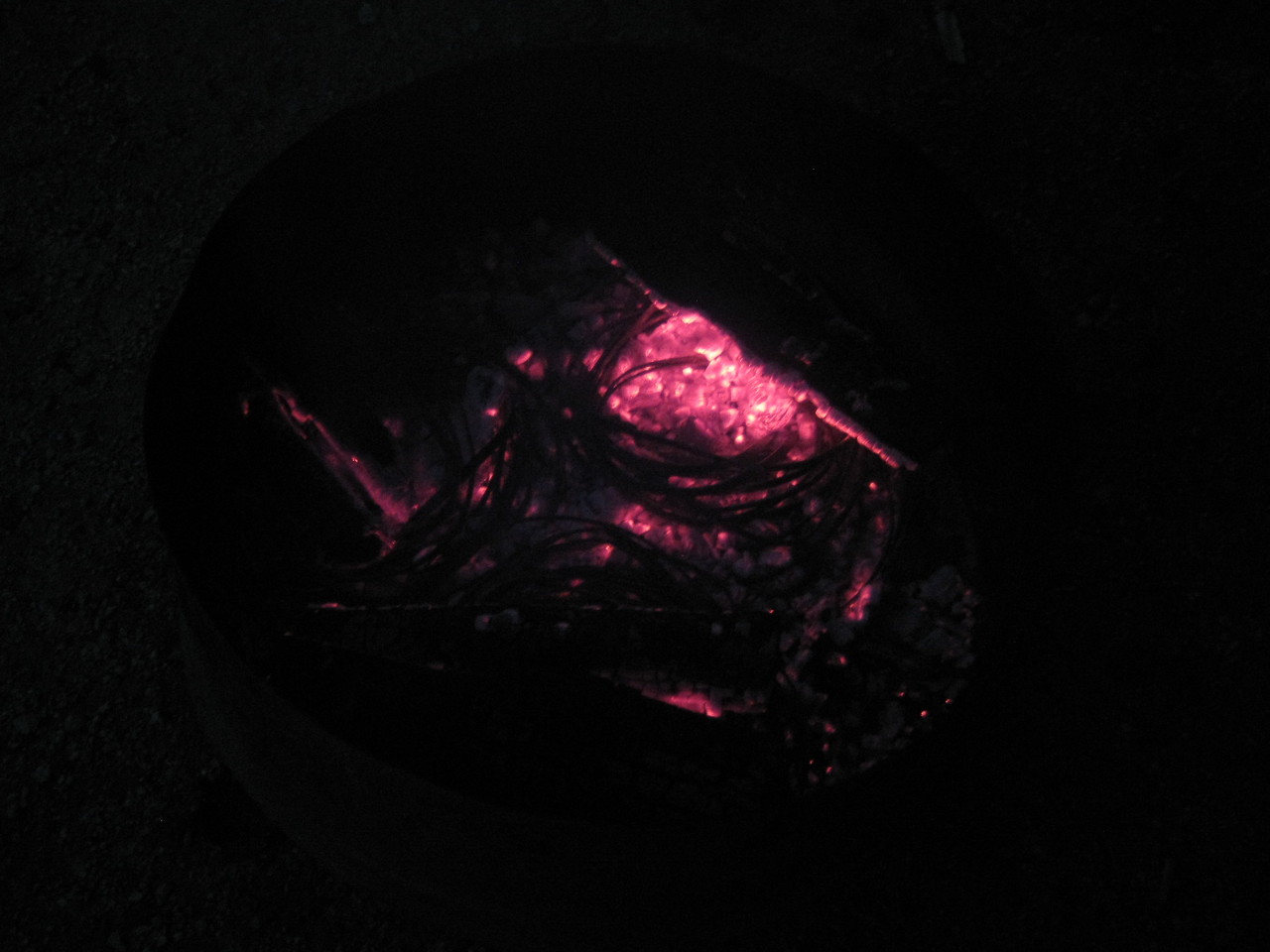

Készül a késő esti fazonhuzal frissen ropogósan, ha minden igaz ez lesz a fojtó tekercse.
