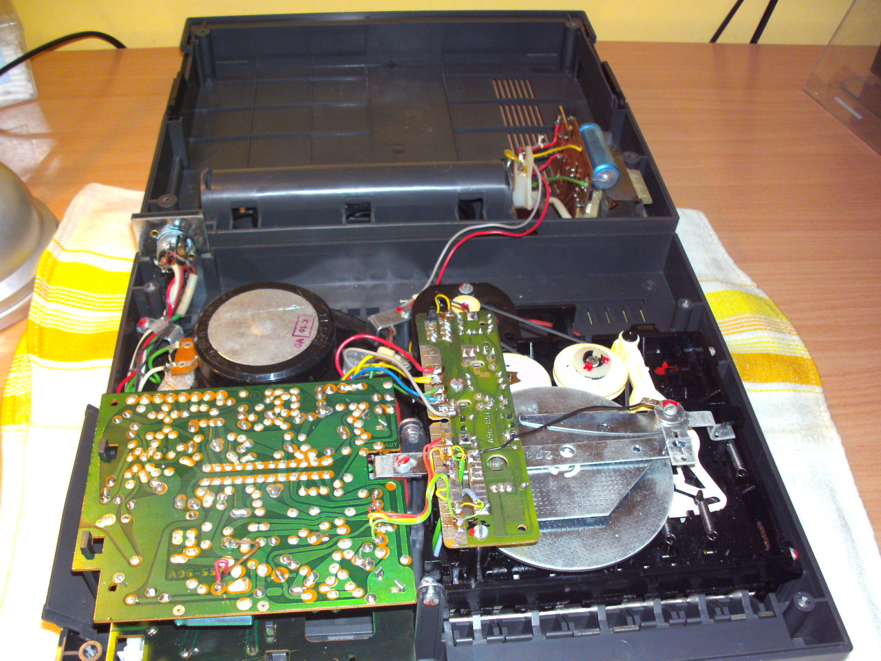

Sziasztok. Két héttel ezelőtt péntek reggel a kis kazettás magnóm begyűrte a szalagot. Nagyon szomorú voltam, mert az eredeti 1990-es Pokolgép album volt éppen a magnóban. Nem volt lelki erőm egy hétig hozzányúlni. Pénteken nekiálltam. Elővettem a szekrény aljából ahova reggeli mérgemben rejtettem. Nagy levegőt vettem és megnyomtam a kazetta kiadó gombot a magnón. Nagy szerencsémre a kazetta kijött. Most már csak a szalagot kellett valahogy kiműteni a görgő környékéről, lehetőleg egyben. Sikerült! Nagy örömömre a szalag szakadás nélkül megúszta ezt az akciót, viszont harmonika mintára tűrte a magnó, amikor szépen óvatosan visszatekertem (persze kézzel) a szalagot a kazettába, láttam, hogy fél centinként, a hajtási éleknél levált a vasoxid. Betettem a magnóba a szalagot, majd elindítottam a magnót. Nagy kő esett le a szívemről, hogy csak a dal elején lévő zene és mennydörgés sérült. Mire a zene elkezdődik addigra már szépen hiba nélkül fut a szalag. Ez a probléma megoldódott. Ha már előttem volt a magnó az asztalon szétszedtem úgy is ráfért egy kis takarítás. Kompresszorral kifújattam belőle a port. Kivettem a hangszórót is, mert a membránhoz is bepotyogott valami szemét és zizegett. Nagyon meglepődtem a belsején, teljesen korrekt gép lapul a tokban. A mechanika kicsit műanyag, de eddig gond nem volt vele. A tápja is teljesen korrekt, nem egy erőgép, de még rendes biztosíték is van benne. Mellékelek egy pár képet róla. Magát a magnót apám vette annó 1989 környékén, a Didaktig Gamma mellé adattárolónak. Mivel apám már vagy 20 éve felhagyott ennek kezelésével ezért mióta az eszemet tudom én használom a magnót zenehallgatásra. Jó retrózást!
A helyedben nem használnám ilyesmire sem. Állandó mágneses törlés, egyenáramú előmágnesezés, brrrr... Kis mágnesként viselkedik a kombináltfej, eltűnteti először az összes magas hangot, majd minden mást is, csak a zaj marad a kedvenc zenéből. Szerezz valami normális decket.
