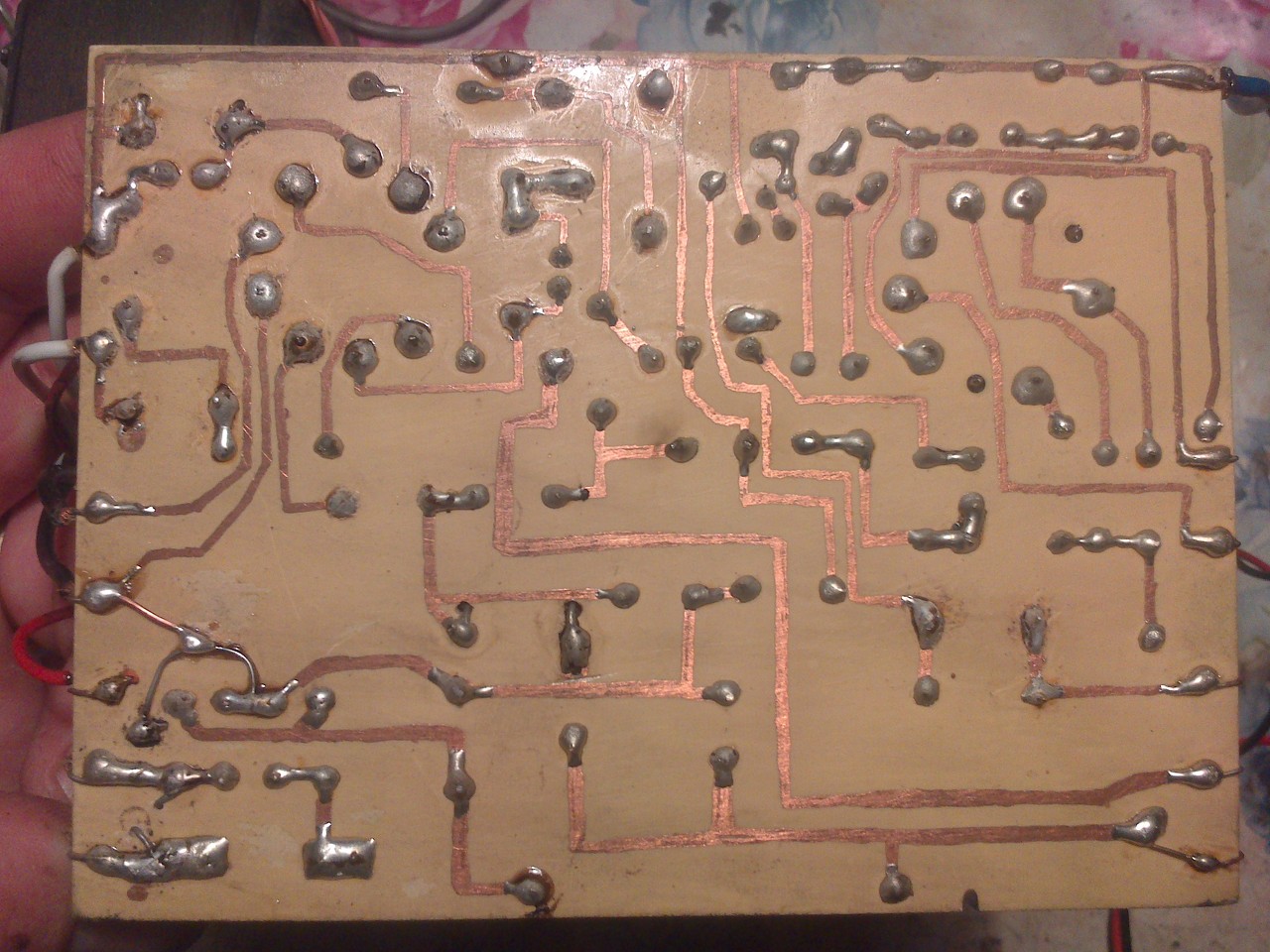

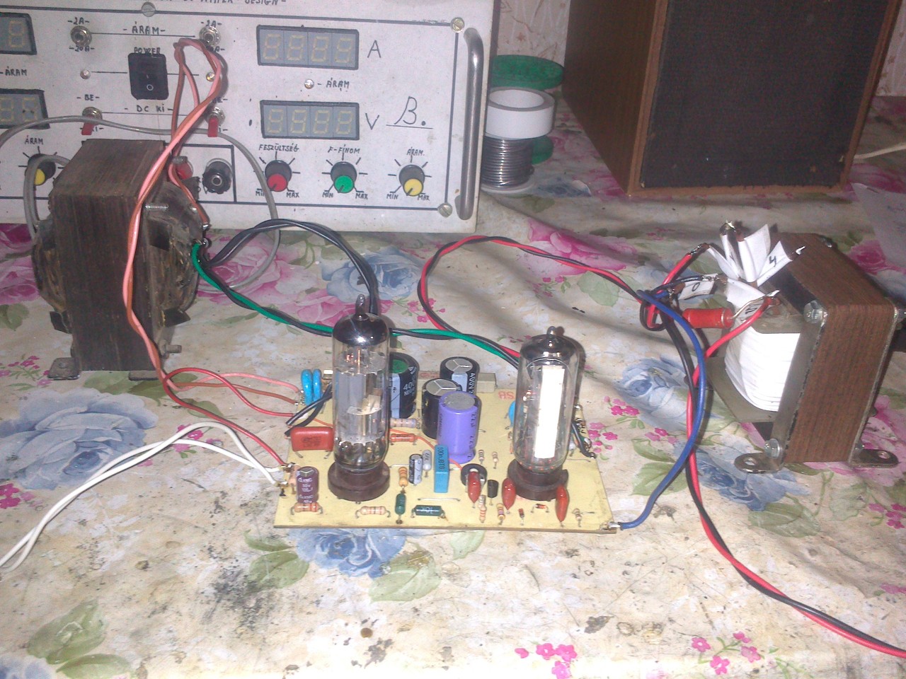

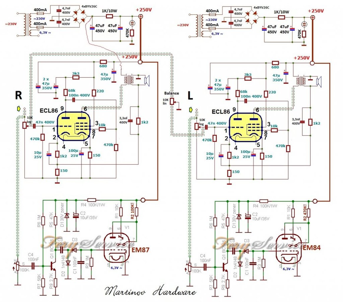

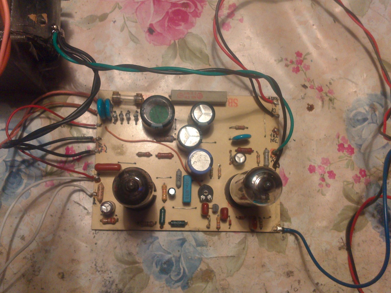

Ma szórakozásból elő vettem a polcról a már régebben elkészített ECL86-os kis csöves erősítőmet, hogy javítsak a hangján!. Először is tekertem egy nagyobb kimenő transzformátort, mert az előző már kis-seb hangerőnél be torzított, így kapott egy nagyobb keresztmetszetű kimenőt. Így már sokkal teltebbek voltak a mélyei az ECL-nek, és nem torzított már annyira mint ezelőtt, viszont hiányzott még valami!, nem tetszettek a magasai, és le csatoltam az erősítőről a visszacsatolást (1K2 párhuzamosan vele a 3,3nF-os kondenzátort), így mindjárt elő varázsolódtak a magas hangok is és a mélyei szebbek lettek, de nagyobb lett a torzításom!, így addig kísérletezgettem hogy sikerült meg szüntetnem a torzítást!. A 8-as láb után lévő 10K-ellenállás után, és a test közt volt egy 470K-ellenállás amit le csökkentettem 10K-ra, és így már nem torzít az erősítő. Bele ütköztem ezek után egy másik problémába, mégpedig abban hogy az erősítő üres járatban nagyon búgott, de ezt is sikerült meg oldanom, még pedig azzal hogy az ECL86-os egyik fűtő lábát le kötöttem a testre, és nagy mértékben le csökkent a bugás, de még mindig hallatszik egy kicsit. A kérdésem az volna először is hozzátok, hogy nem károsodik a cső hogy ezeket a változtatásokat végeztem rajta?, a második kérdés pedig az volna hogy hogyan tudnám eltüntetni teljesen a bugást?.
(#) CIROKL válasza soos csaba hozzászólására (») Okt 18, 2014
Elsődlegesen a nyákterv helyes tervezésével , láthatnám a nyák hátulját ?
A visszacsatolást megszüntetted nagyon nagy lesz az erősítés és vele a torzitás is , a másik a 470 kilot azt ne piszkáld az marad ...
(#) Szpisti válasza soos csaba hozzászólására (») Okt 18, 2014
Azért az a 470k/10k csere elég durva... Ezzel alaposan leosztottad a meghajtó jelet a végcső-félen. Tegyél be egy 470K trimmert és tekerészd lejjebb , de ennyire kis értékűre ne, csak míg érzed a hangra a jótékony hatását.
A fűtést meg a csőlábakról 100-100 Ohmmal kösd össze, és azt kössed a testre.
A visszacstolást én sem szüntetném meg teljesen, azzal is játszhatsz , ha egy 22k trimmert teszel az 1,2k helyére.
A hozzászólás módosítva: Okt 18, 2014
(#) mofesa válasza soos csaba hozzászólására (») Okt 18, 2014
Az előfokcső katódkondenzátorával, és a visszacsatolással állítható az erősítés, a pentóda rácslevezetője 220K - 470K között szokott lenni. Laci nem véletlenül írta, hogy mutasd meg a fóliát is, mert azon is lehet földhurok.
(#) soos csaba hozzászólása Okt 18, 2014
Mindent ami a hangra hatással van egy trimerrel variáltam (csakis az ellenállások) variáltam a 9-es lábon lévo 100nf-os kondenzátort is de semmi!, és az adott értéket meg mértem a trimmeren és a megfelelő ellenállás értekkel helytesitettem!. CIROKL természetesen lehet látni a nyák hátulját, teszek is fel képet róla! Természetesen meg nőt jelentősen az erősítés ha le választottam a visszacsatolást, de ha ott maradt akkor le vágta a magasakat, és a mély hangokat is, egyáltalán nem tetszett úgy a hanga! most sokkal szebb a hangzás! A torzítás természetesen meg nőt jócskán mikor le választottam a visszacsatolást, de a 470K ellenállás le cserélése 10K-ra ezt ki kompenzálta!. Nem tudom akkor hol kellene piszkálni az erősítőt hogy ne torzítson be annyira ha fel tekerem a hangerőt, és ne vágja a magasakat és a mély hangokat?.

(#) 6C4C válasza soos csaba hozzászólására (») Okt 18, 2014
Szia! Ha a végpentóda rácslevezető ellenállása csak ilyen kis értéknél (10k) bizonyul "megfelelőnek", valószínűleg gázos, hibás a cső A meghajtófokozat ilyen mértékű terhelése sajnos komoly másodfokú torzítást hoz a rendszerbe... Ha lehetséges, inkább cserélj csövet...
(#) soos csaba válasza 6C4C hozzászólására (») Okt 18, 2014
Szia!, az lehet hogy gázos mivelhogy a cső alján ahol a lábak találhatók, a cső belsejében ki van fényesedve körbe, ez lehet a gázosodás jele?. Már csak az a baj hogy nincs több ilyen csövem csak PCL85-oseim vannak, de annak más a láb bekötése mint az ECL86-nak!

Volna egy kérdésem!, hány ohmos kell hogy legyen a kimenő trafó primerje?, az enyém 195ohmos. 2X1500 menetet kapott 0,23mm-es drótból, és 0,7-est a szekunder rész, ez így jól van?.
Valószínűleg már sokszor előkerült ez a kérdés a topicban... A 195 Ohm a primertekercs ohmos ellenállása, ami sajnos veszteség, DE a minket sokkal inkább érdeklő impedanciaillesztéshez (általában) kevés köze ven. Ami az áttétel négyzetével arányos. A csőadatlapból kinézed a szükséges anódterhelést, elosztod a hangsugárzóimedanciával, gyököt vonsz belőle és megkapod a szükséges áttételt... Nem írtad a szekunder menetszámot, így kérdésedre csak ilyen általánosan tudtam válaszolni...
