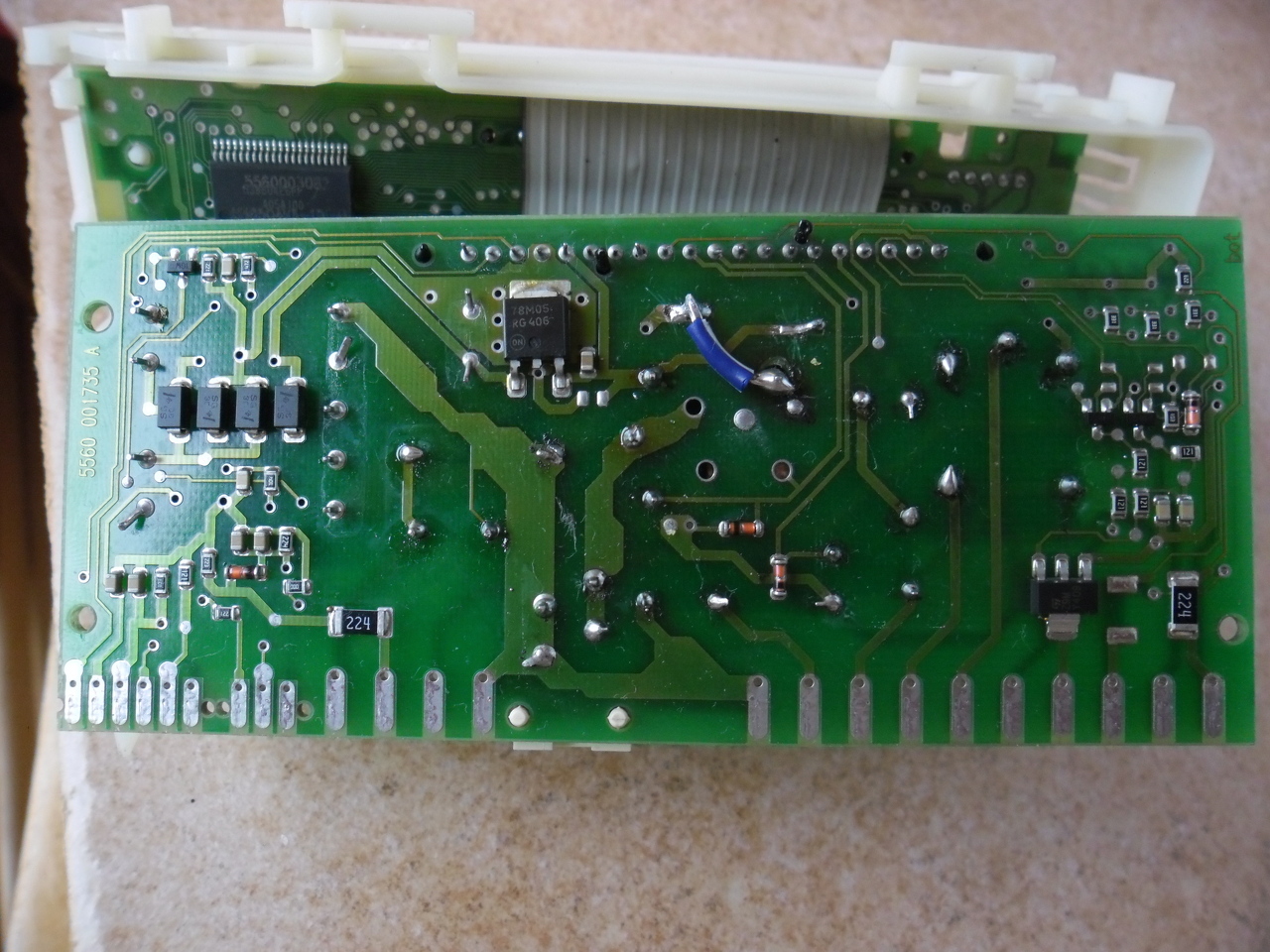

(#) wind67 hozzászólása Okt 21, 2014 /
Üdvözlet Mindenkinek.
Segítséget szeretnék kérni a hozzá értőktől. Siemens mosogatógépünk 10 év szolgálat után egyik alkalommal 3-5 perccel a program lejárata előtt leverte a megszakítót. Bátorkodtam ismét elindítani, elment a kritikus időpontig de nem ürített le csak kattogott a relé. A helybéli szakik-hoz csak sorszám húzással lehet bejutni így csak ötleteket kaptam. Szétszedtem és a panel egyik relé lábánál kissé "átalakult". Ezt megjavíttattam de felhívták a figyelmem, hogy valami zárlat okozhatta a problémát, így még nem mertem vissza tenni a panelt.. A leürítő szivattyúra adtam külső áramot, az kitolta a vizet a tartályból.
Kérdésem, mit kellene még le ellenőriznem ami az utolsó 5 percben működhet és galibát okozhat? Vagy megérné kicserélni e leürítőt mert most igaz 1x működött de lehet Ő a hibás?

(#) botesz válasza wind67 hozzászólására (») Okt 21, 2014 /
Először is írj egy pontos típust mert anélkül nem tudok segíteni!
Az örítő szivattyú nem szokott zárlatos lenni.A relé aminek a lába elégett mit kapcsol?Azt kéne megnézni.Gyanítom hogy ez inkább fűtőbetét vagy motor hiba lesz.Persze távolról semmi sem biztos.
(#) wind67 válasza botesz hozzászólására (») Okt 21, 2014 /
Köszi a gyors választ
Siemens SF25T251EU/15
Az hogy mit kapcsol hogyan tudom kideríteni a panelről műszerész végzettség nélkül?
csatolok képet a megjavított panel két oldaláról, hátha 1 profinak ez jelent valamit.
Egyszerű visszaköveted hogy melyik perifériához megy.
