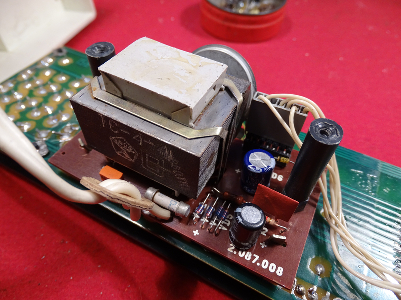

Otthoni selejtezés közben leltem erre a régi órára, ami már régóta a fiókban volt. Nincsen előlapja, így hiányoznak a gombok is. Kicseréltem a tápegység kondenzátorait, valamint két vezetéket visszaforrasztottam, amik a tápegységből jövők közül az óra nyomtatott áramköréről le voltak szakadva. Sajnos azt vettem észre, hogy itt a vezetékek sorrendje nem egyezik meg a tápegység felőli oldalon lévő csatlakozóban lévő sorrenddel! Azt hiszem sikerült a helyére tenni a két leszakadt vezetékek az itt fellelt kapcsolási rajz alapján. Bekapcsolás után egy kicsi idő múlva - talán egy perc múlva – sötétben észrevehető a fűtőszálak halvány varázslása, de az óra semmilyen egyéb életjelet nem mutat! Semmi nem melegszik, nem találok szakadt vezetéket, bár már járt itt valaki előttem! Látszanak átforrasztások, kapargatások az egymáshoz közeleső vezetőszálak közelében. Egyébként jól néz ki a nyomtatott áramkör. Hogyan kellene tovább lépni ebben a dologban, milyen testet kellene elvégezni? Hogyan ellenőrizhetném, hogy hol is van a hiba? Hogyan kellene a cső bármelyik karakterét életre kelteni, hogy egyáltalán lássam, hogy a cső legalább jó e, illetve az IC - ami teljesen sima felületű - lábain hol, milyen feszültségeket kellene mérnem?
Erre kérek útbaigazítást a nálam sokkal tapasztaltabbaktól!
(#) oriza válasza oriza hozzászólására (») Okt 27, 2014 /
Beindult az óra!
Hibás volt a 12v-os zéner! Szerencsére úgy, hogy 0 voltot lehetett mérni a -12 helyett! Így nem kapott tápot az IC. Kiváló fénye van a kijelzőnek! Most már programozást/beállítást kellene valahogy megtalálni! Az előlap dolgot valahogy megoldom később, ill. ha van Valakinek doboza (hibás belsővel), az érdekel!

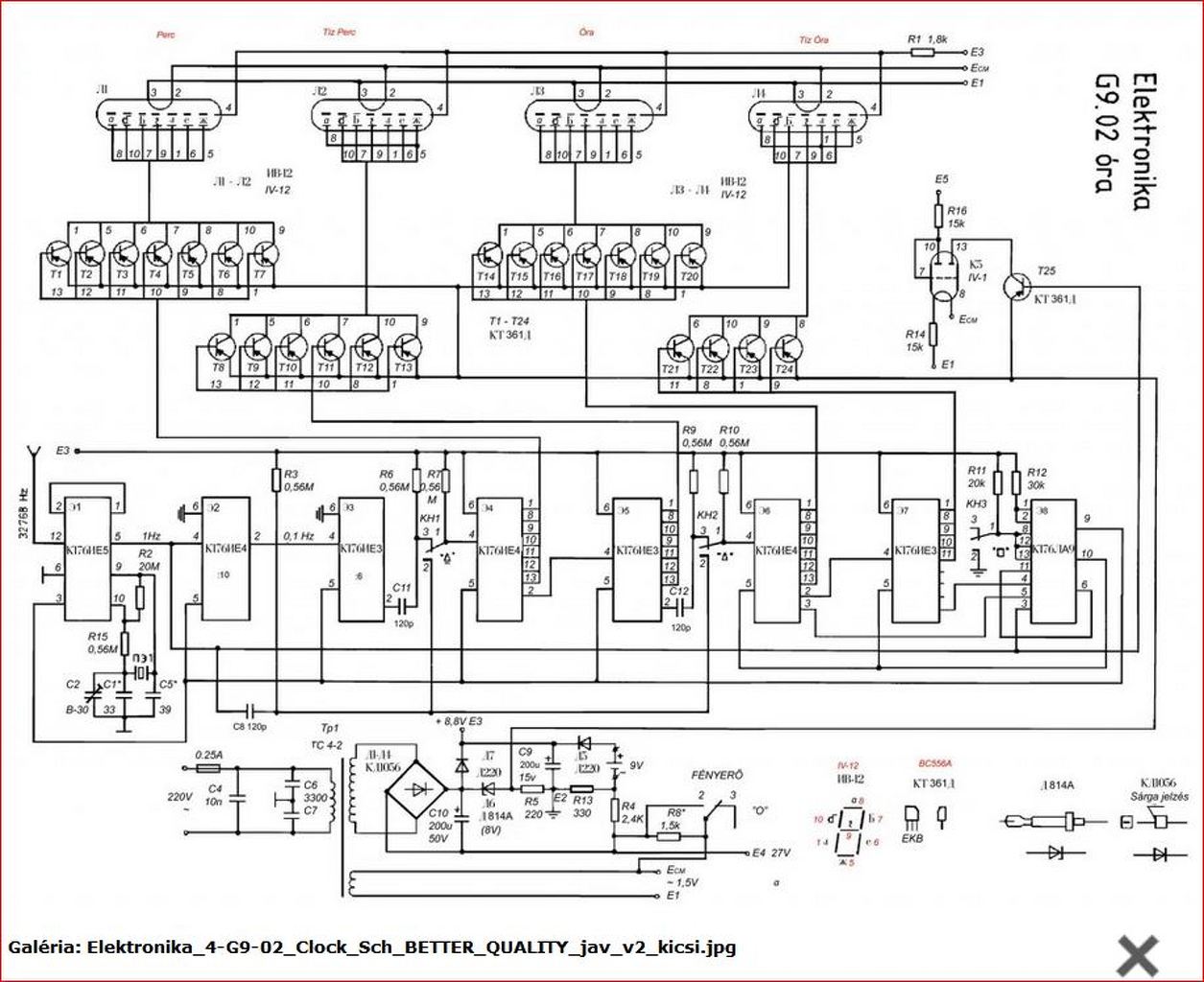

(#) kisgeri válasza oriza hozzászólására (») Nov 3, 2014 /
A fűtőfeszültség csökkentése (vagy növelése) erősen negatív hatással van a cső élettartamára. Annak pontosan az előírt értéken kell lennie. A fényerőt a katódpotenciál változtatásával lehet szabályozni. Keress itt egy rajzot, pl. a G9.02-ről annál így van megoldva.

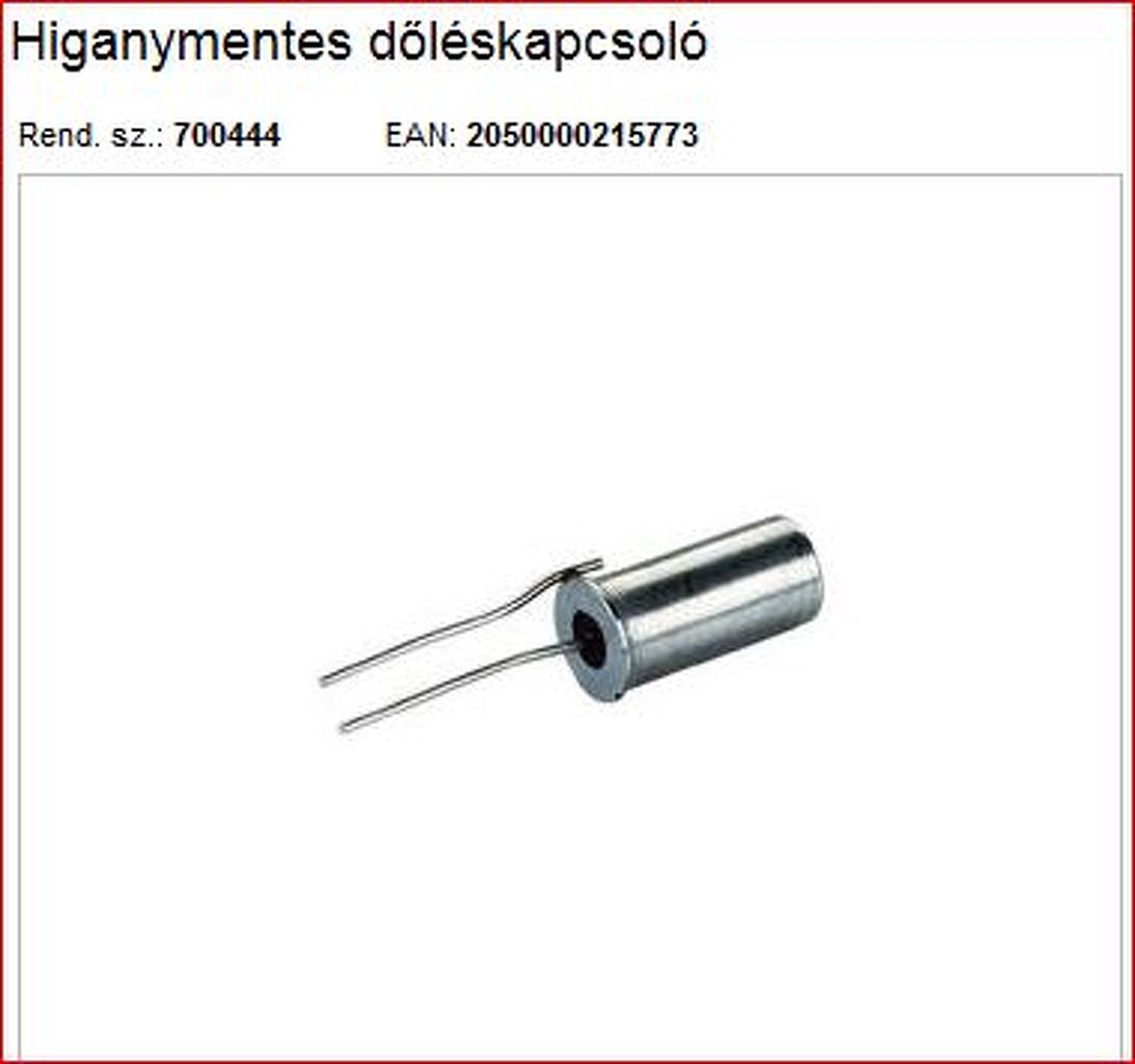

kisgeri javaslatát - a fényerő csökkentést - most este kipróbáltam és kiválóan működik az 1,5K/1W-os ellenállással! Köszönöm! Aztán volt ám itt igen durva beavatkozás a nyákon! Látszik a szándékosság! Valaki egy húzással beszántotta a nyákot, tépve az összes vezetéket. Ezt könnyű bolt helyre hozni, aztán jött a zéner. Mivel az óra kétféle pozícióban használható - kicsit hátra döntve is - automatizálni fogom a fényerő váltást egy dőléskapcsolóval, ami belül is elfér. Nem akarom a külsejét bántani.

Dőlés kapcsoló helyett lehetne alkonyat kapcsolós is.

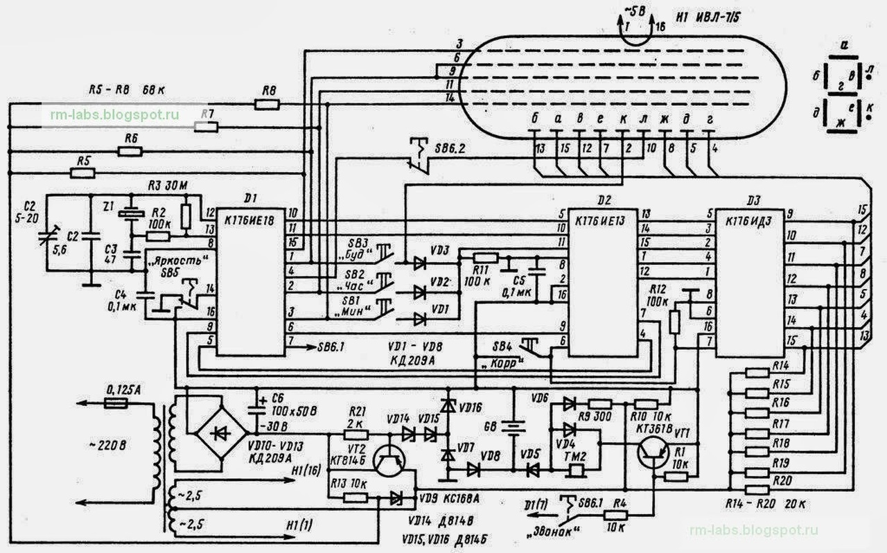

Elírtam! Nem a dátumot, hanem a napot tudtam beállítani. A fénycsökkentés az alábbi rajzon van:

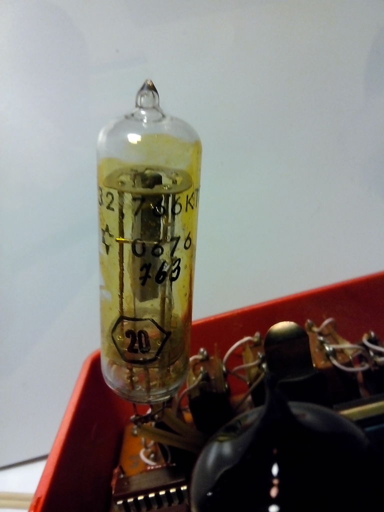

(#) kondorzs hozzászólása Máj 4, 2015 / 1
Üdv Mindenkinek!
Új szerzeményem: Elektronika B6-401, érdekességképpen keressétek az órakvarcot
A hozzászólás módosítva: Máj 4, 2015
(#) kisgeri válasza kondorzs hozzászólására (») Máj 4, 2015 /
Ezt gyárilag ilyen kvarccal szerelték? Döbbenet!
Valahol nekem is van pár csőburás kvarcom: legszebb amelyik színüveg, de van novál is. Viszont egyik sem ilyen frekvenciájú.
Szép fogás, gratula!

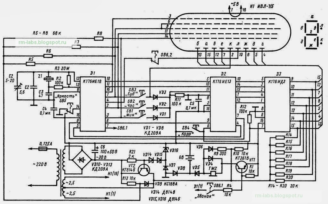

Hozzám került egy működésképtelen Elektronika-6 óra.
Fél nap alatt sikerült feléleszteni, viszont még egy megoldatlan probléma van vele:
az összes 7-szegmenses kijelzőnél a jobb felső szegmens nem világít!
Bekapcsoláskor az összes szegmens jó, viszont, 1 másodperc alatt elhalványul majd kialszik.
Ha kihúzom majd visszadugom, akkor sem világit, viszont ha várok vele pár percet és ezután helyezem áram alá akkor megint világít egy másodpercig.

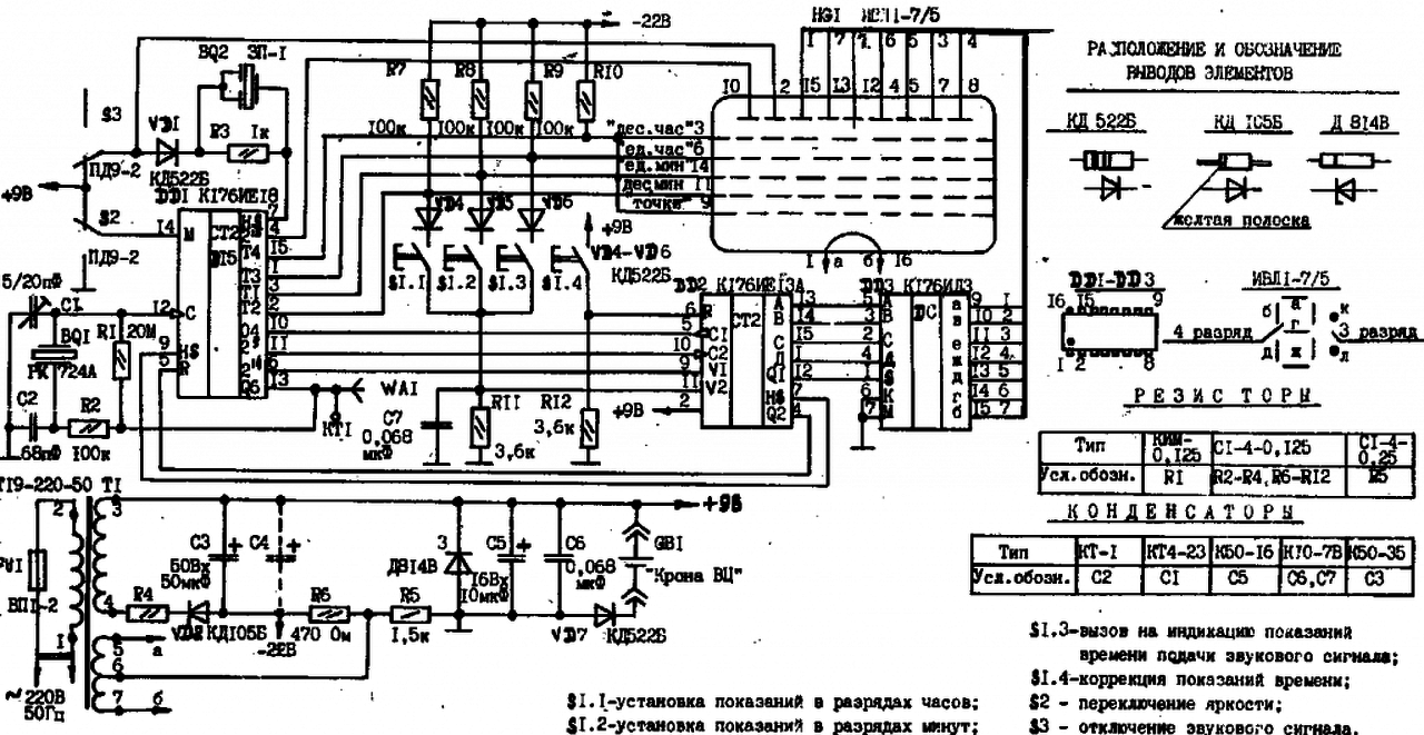

Van valami ötletetek? Esetleg a K176ID3 ment tönkre benne? A többi szegmens kifogástalan!
Köszönöm előre is!

(#) kisgeri válasza hadrp hozzászólására (») Máj 15, 2016 /
Ahhoz a szegmenshez tartozó ellenállást és környékét megnézném még, ha jól látom R19 a kapcsolási rajzon.
(#) hadrp válasza kisgeri hozzászólására (») Máj 15, 2016 /
Köszönöm válaszod, de sajnos csak R12-ig vannak ellenállások ebben a kapcsolásban.
(#) kisgeri válasza hadrp hozzászólására (») Máj 16, 2016 / 1
Nekem ez a rajz van hozzá amit mellékelek. De leellenőrizni én sajnos nem tudom, hogy melyik jó, mert nekem nincs ilyen órám.
Szerk: Ha a te rajzoddal egyezik meg, akkor viszont szinte biztos, hogy az IC a rossz.
Szerk 2: Persze csak most látom, hogy ez Elektronyika 6-15. Fene ezt a számozási rendszert...
A hozzászólás módosítva: Máj 16, 2016
(#) hadrp válasza kisgeri hozzászólására (») Máj 16, 2016 /
Bocsánat, elfelejtettem írni, hogy az enyém 6.14-01 verzió. A kapcsolás amit feltettem is azé.
Ma tüzetesebben átnéztem az egészet, át is forrasztottam, de semmi.
Amúgy iszonyat a belseje, bár kinyitva sosem volt, szóval nem buherált példány.
- biztosíték gyanánt gyárilag egy ellenállás van
- diódák köszönőviszonyban sincsenek a kapcsolási rajzban szereplőkkel
- van egy-két eltérő ellenállás érték is.
Az első döbbenet az volt, hogy az IC adatlapján szereplő 9V +-5% helyett a K176ID3 10.3V-ot kapott. Természetesen a zéner volt a hunyó - nem is hasonlított a D814V-re...
A K176ID3 kimenetei szkóppal vizsgálva viszonylag elég szépek, leszámítva az ominózus Out B-t (10 láb), ami nekem is a hibát okozza. Itt mindenféle jelalak megjelenik...
Szóval én is most már készpénzre veszem, hogy ez lesz a rossz.
Esetleg helyettesítheted más IC-vel, ami BCD -> 7 szegmenses dekóder, persze a paramétereknek megfelelő kell. Viszont a lábkiosztása biztos nem lesz ugyanaz, így valami kis adaptert kellene neki csinálni.
Elég ritka ami pontosan egyezik a kapcsolási rajzzal. Attól még működhet persze jól.
