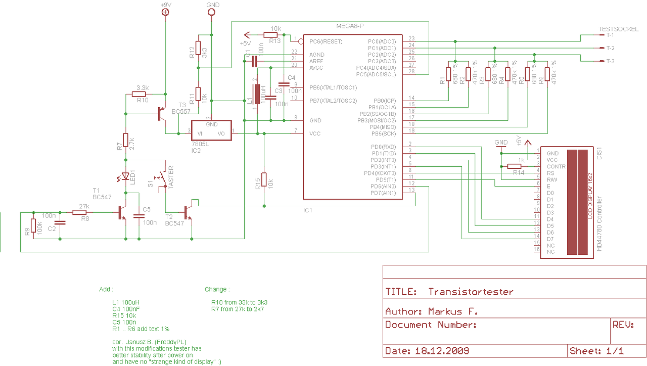

Ha jól nézem a kapcsolási rajzot és a kontrollerek lábkiosztását, a TL431 nem a kontroller AREF lábára megy, hanem egy A/D bemenetre (RC4 - ADC4). Az a program, ami használja ezt a referenciát, induláskor megméri. Ha a programba a relé vezérlése be van fordítva (makefile), akkor a későbbiekben nyugodtan használhatja kimenetként is. Ha ismét meg szeretné mérni a feszültséget, a mérés idejére ismét bemenetté állítja, legfeljebb a tranzisztor miatt a relé meghúz. Amelyik verzió nem használja (azon a kapcsolási rajzon a láb nincs bekötve) ezt a lábat egyszerűen nem kezeli.
Ettől eltekintve az ATmega8 automata kikapcsolásos, tápfeszültség méréses kapcsolási rajza megegyezik az ATmega328 -ra épülő teszter kapcsolási rajzával. Sőt a 328 makefile -re írja a fejlesztő, hogy módosítás nélkül olyan kódot állít elő, amilyikkel az ATmega8 kiváltható a régi paneleken. Ezen felbátorodva próbáltam ki az ATmega8 -at, amikor az ellenállásokra gyanakodtunk. Ha az ellenállások jelentősen eltérők lennénk, az ATmega8 is nagyobb hibával mérné a 10k -t és a 100k -t.
Valahol másutt kell a hibát keresni.

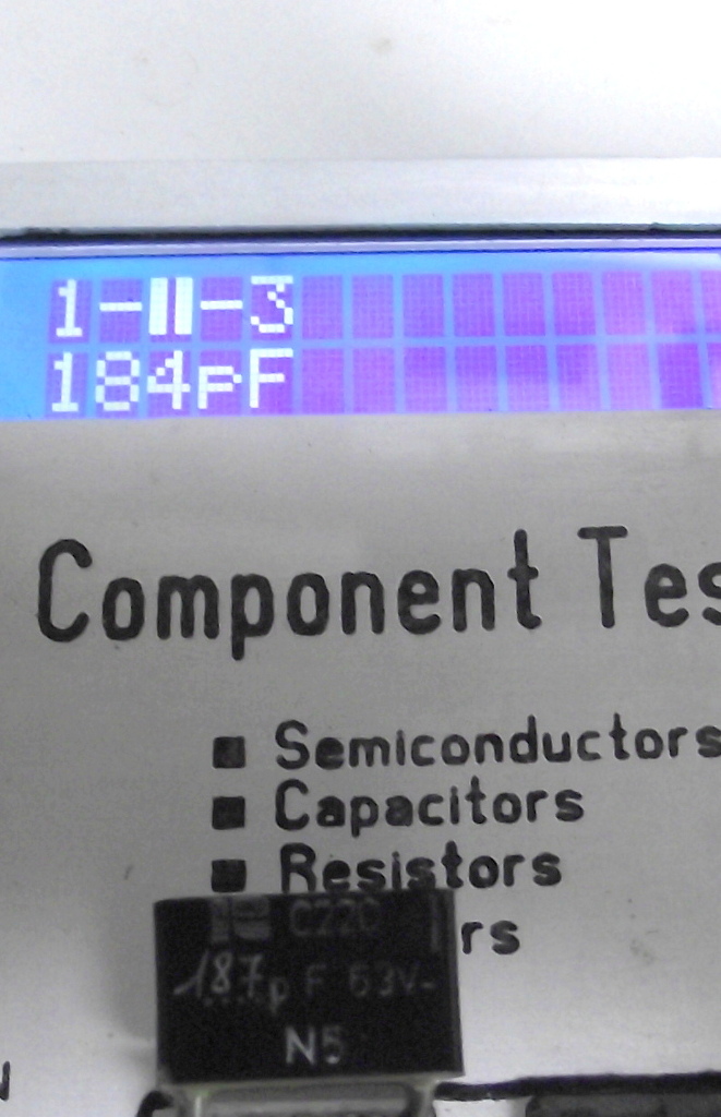

(#) eyess válasza Hp41C hozzászólására (») Nov 6, 2014 /
Amit legutóbb feltettem képeket a diódákról , vagy előbb a kisebb 1 k , és a 100k méréseiről az atmega 328 as teszter mérései.
És valamivel még visszább a topikban az egész teszter is látható .Ott pedig egy 100µF kondenzátort mértem , és azt is szépen pontosan megmérte.
Nos a helyzet a te esetedben úgy látom nem éppen egyszerű.Ugyanis bármilyen verziójú , vagy változtatott hex, vagy eep programokat betöltve hellyel közzel mindig ugyan azt az eredményt kapod.Amire én azt mondom , hogy feltehetően az avr jó .Én még mindig a hardver , tehát a kapcsolási rajznál , vagy a kiépítésben látom a hibát , illetve a táp , és az 5 volt os rész , illetve ez utáni résznél lesz gond.
Az lenne a kérdésem , hogy az avr tápellátásához tettél e valahová induktivitást .
Mérés pillanatában az 5 volt stab után nem esik e le a feszültség nagyon , illetve ha ott nem , akkor a külső 9 volt os tápnál nem esik e le . A további dolog még ami fontos a 20 as lábra menő 1nf referencia .Ez lehetőleg minél pontosabb legyen. Egyenlőre ennyit tudtam most hirtelen .
A hozzászólás módosítva: Nov 6, 2014
(#) Hp41C válasza eyess hozzászólására (») Nov 6, 2014 /
Utolsó mérésnek elvégeztem a következőket:
- Közvetlenül összekötöttem a AVDD -t a VDD -vel. (Lajos1969 rajzán ott egy 1mH induktivitás van.) Ellenállásmérés nem változott.
- Mérés végeztem a zénermérőre kötött LED -del bekapcsolva (40V @ 5mA). Ellenállásmérés nem változott.
- Mérés végeztem a zénermérőre kötött LED -del kikapcsolva. Ellenállásmérés nem változott.
- Mérés végeztem a zénermérőre kötött LED -del a mérés közben ki/be kapcsolgatva. Ellenállásmérés nem változott.
- Mérés végeztem jelentősen megemelt háttárvilágítás árammal (~30mA). Ellenállásmérés nem változott.
- Mérés végeztem jelentősen megemelt háttárvilágítás árammal (~30mA) közben kapcsolgatott zéner táppal. Ellenállásmérés nem változott.
100k ellenállás minden esetben 81.46 -nak méri...

(#) Kovidivi válasza Hp41C hozzászólására (») Nov 6, 2014 /
Szia.
Rakj fel képet a nyákról, és linkeld be, melyik kapcsolási rajz szerint építetted meg a tesztert. Én is hardveres hibára gondolok.

(#) Hp41C válasza Kovidivi hozzászólására (») Nov 6, 2014 /
Sajnos csak igen primitív digitális gépem van...
A kapcsolás az eredeti Markus féle + a referencia + a feszültség mérő 10/1 osztója + az ajánlott quartz mérő és a zener táp. Az utóbbi két részlet teljesen leválasztható. A képeken a legutolsó mérési összeállítás (led a zénermérőben, az induktivitás rövidre zárva) látható.
