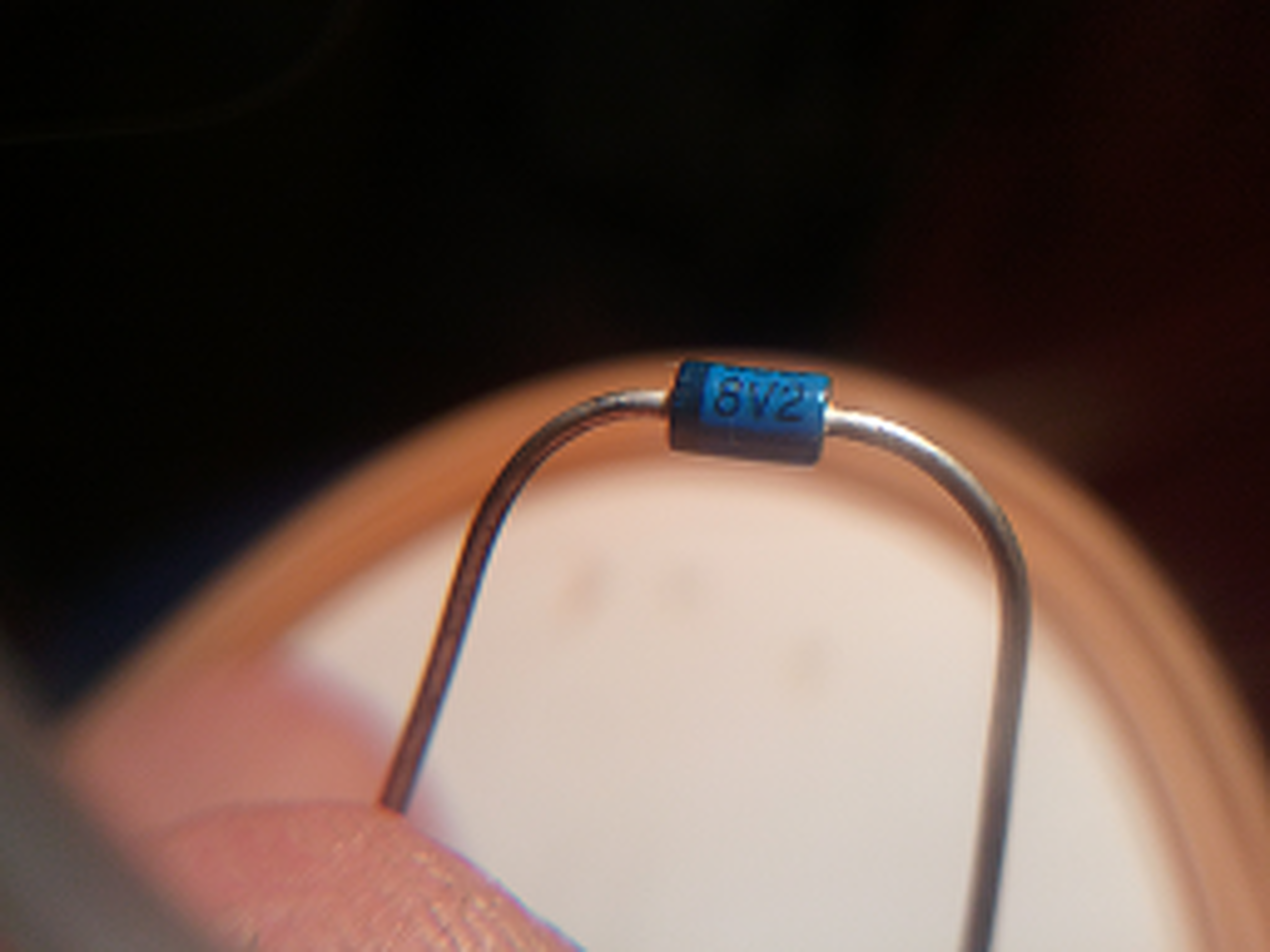

Egy 8,2v zéner mérése , is szerintem nagyon pontos , és elégedettek lehetünk eme teszter kitalálóinak munkájával. Én személy szerint az vagyok.
