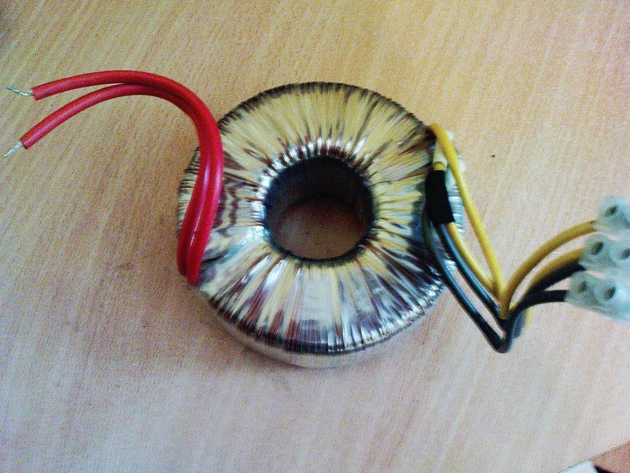

(#) Qju válasza ManiaN hozzászólására (») Máj 1, 2014 /
Szia! Az alábbi képen is látható az általam javasolt bekötés Bővebben: Link
(#) ManiaN hozzászólása Máj 2, 2014 /
Sziasztok. na kimértem, a két középső kábelt kell összekötni, ha ezt előbb megnézem akkor jól tippeltem volna.
Mindegy akkor is meg kellett volna mérni hogy melyik melyik.
Köszönet mindenkinek!
