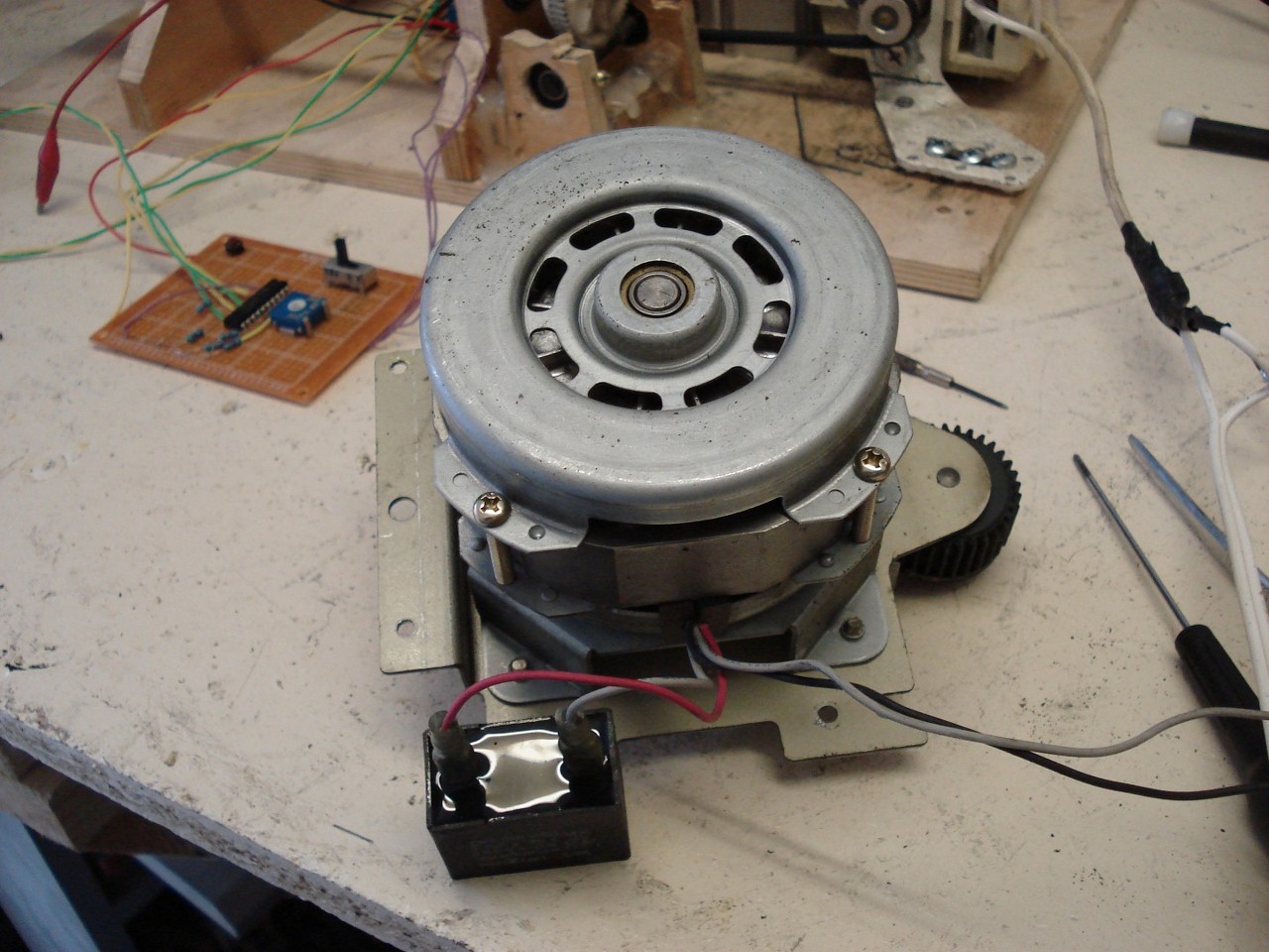

Készitettem pár képet és mérést, ezek alapján lehet többet tudni róla?
(#) Doncso válasza (Felhasználó 13571) hozzászólására (») Nov 20, 2014 /
Elolvastam. Akkor, hogy jól értem e. Ez egy segédfázisos egyfázisú aszinkron gép. Fordulatszáma a frekvenciával változtatható, de nem kell hozzá 3 fázisú frekiváltó, hanem lényegébe előállitok 230Vac-t, és az 50Hz-et változtatom, úgy változni fog a fordulatszám is.
Rendben, Igy már értem. Köszönöm. A többi választ megpróbálom megtalálni egy másik topicban.
(#) erbe válasza Doncso hozzászólására (») Nov 20, 2014 /
„előállitok 230Vac-t, és az 50Hz-et változtatom,”
Ez még kevés. A frekvencia függvényében a feszültséget is változtatni kell, különben kis frekvencián leég, nagy frekvencián (fordulatszámon) nem lesz ereje. Ez nem csak egy egyszerű inverter.

(#) (Felhasználó 46585) válasza Doncso hozzászólására (») Nov 20, 2014 /
Nagyjából konstanson kell tartani az U/F viszonyt. Tehát, ha 50Hz-en 230 V-ot kap, akkor 25 Hz-en 115 V-ot kaphat maximum. ( Különben mint egy trafó, betelít, mert túl nagy fluxus akar kialakulni a vasmagban ) Egészen kis frekvencián egy kicsit nagyobb fesz kell neki, mint ami az arányosságból kijön, mert a tekercsnek van ohmos ellenállása, amin feszültség fog esni. Ez viszont csökkenti a kialakuló fluxus nagyságát.

(#) (Felhasználó 46585) válasza Doncso hozzászólására (») Nov 21, 2014 /
Arra azért ügyelj, hogy 180-as fordulatszámhoz 100Hz tartozik és ehhez 440V. Ezt nem biztos, hogy kibírja a motor szigetelése. Esetleg a csapágyazással is gond lehet, nem kétszeres fordulatszámra van méretezve.
(#) Doncso válasza (Felhasználó 46585) hozzászólására (») Nov 21, 2014 /
Kis teszteket végeztem, van 90Vac és 105Vac leágazás a leválasztó trafón, és 90V-ról is meglepően erős volt a motor a nagy áttételnek köszönhetően. De komolyan. Szerintem elég lenne kisebb feszről járatni, magasabb fordulaton nem is kell szinte erő, mert ott úgyis vékony vezeték tekeredne, szerintem lehetne találni egy jó középértéket, ami alacsony fordulatnál még nem okozna problémát,a magashoz pedig elégséges. Ha a csapágy nem szereti, akkor megelégednék 120-as fordulattal is, nem kell úgy sietni. A lassitás lenne a fő cél.
Lehet, csak nézd meg, hogy mekkora diódák vannak a kimeneti tranyókkal párhuzamosan kötve. Legalább 3 A-esek legyenek és ha melegszenek a motortól, akkor kellene rájuk hűtőborda. ( A motor áramának lesz egy induktív összetevője, emiatt kellenek a diódák. )
De köthetsz be trafót is, ha mégis kevés a feszültség. Tekercselőgépnél elfér valahol. Azt tudnod kell, hogy a motor nyomatéka négyzetesen függ a feszültségtől. ( Amíg be nem telít a mágneskör ) Tehát, a kicsi feszültség tud nagyon kicsi is lenni. És legyen nagyon jó az áramkorlát az erősítőben...
