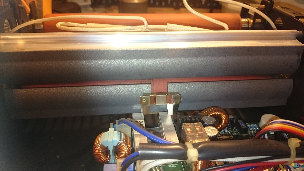

Láttam itt pár oldallal arrébb ezt a a laminálót. Most jutottam hozzá ![]() ![]()
A motor sebességét nem lehet lelassítani? Én az enyémet úgy állítottam be, hogy amennyire lehetett, lelassítottam a motort és a hőmérsékletet emeltem addig, míg jó nem lett.
Amennyire tudtam levettem a motor sebességét, de így sem hozza a várt eredményt a cucc. Ezért gondoltam a plusz fűtésre, csak még nem tudom mivel meg hogy
