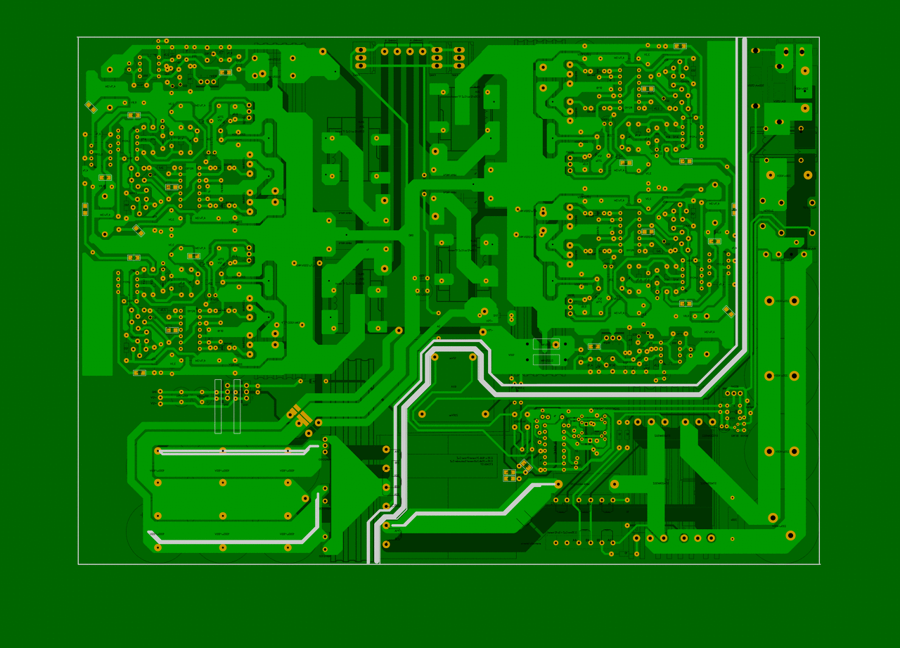

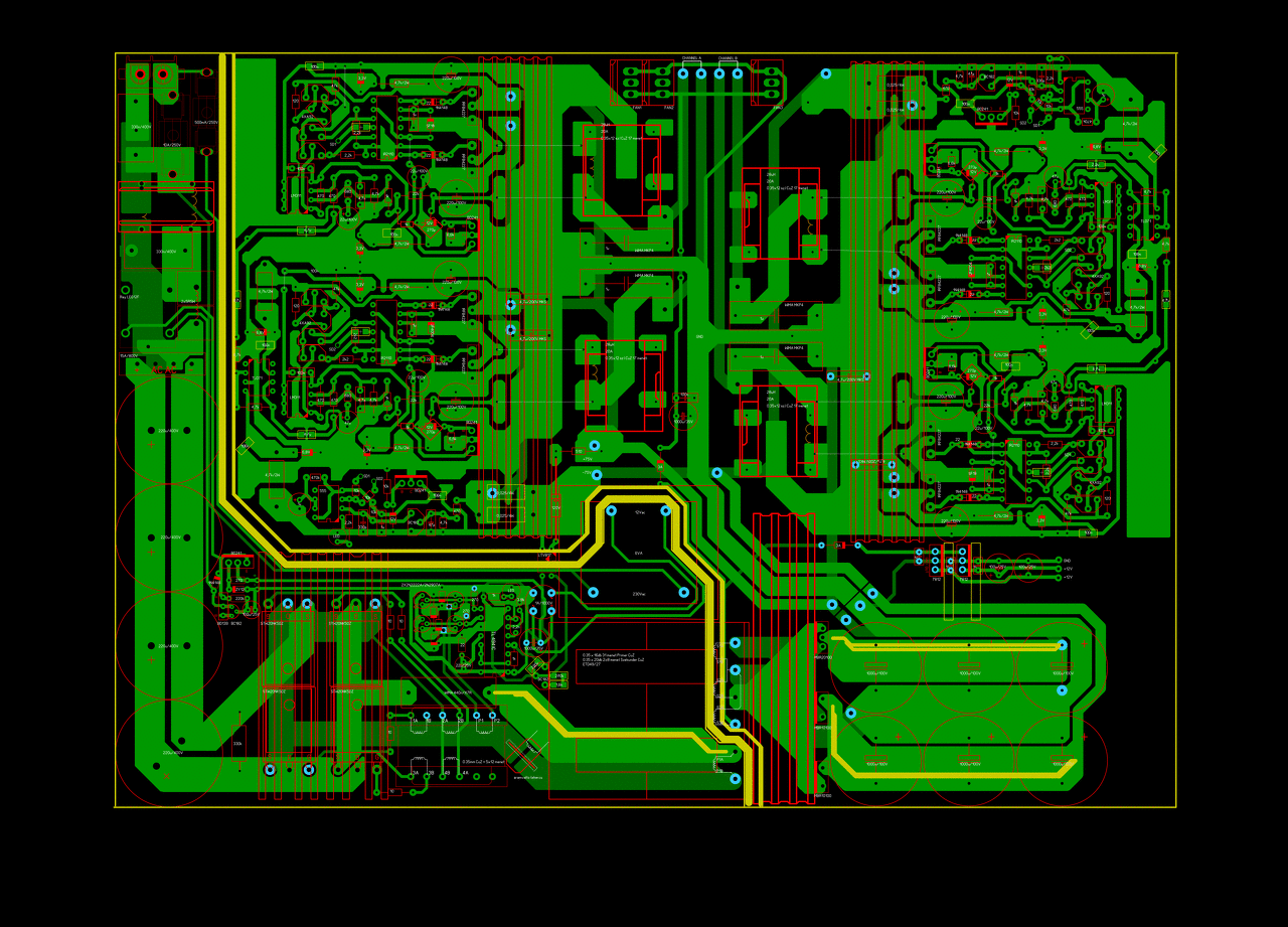

Az előző paneltervemnél sok probléma merült fel, most itt a másik, erről mi a véleményetek? Különvettem a primer oldalt. 100 voltos low esr-ből még mindig nem találtam megfelelőt, de legalább sikerült szereznem 330 voltos kondikat primer oldalra, azok legalább elég kicsik. A hozzászólás módosítva: Nov 26, 2014
Ez miben jobb, mintha 1-et tennél a nyákra, aztán kettőt használnál?
Semmiben, de a lebegés ugyanúgy probléma lehet, ha a kettő közel van. Szóval szerintem közös vezérlést használj. Másrészt, ha mindenképpen kis magot akarsz használni, akkor még mindig opció, hogy feljebb viszed a frekit, és akkor a mag többet használ. De ha a magasság számít, akkor toroiddal jársz legjobban.

Akinek van egy kis ideje átnézné nekem? Természetesen a főtrafón lesz réz szalag. A hozzászólás módosítva: Nov 26, 2014
Nem tudom, végülis a kisebb tápjaidra mit tettél, de a 10 menetet és a lezáró ellenállást arányosan ám, mert most 1,5 kW-ot akarsz, ugye?
Ugyan azt amit cimo a cikkében leírt -ugyan de nem fejtett ki hogy is miért jött ki. (azt még elfelejtettem oda írni, hogy a két végpanelon felül teli föld lesz, de a tápágakat azt kikerüli.
A nyákodat nem nézem, majd nézze más...az a cikk pedig mekkora power? 300 watt vagy mennyi?
Na látod... a tiéd meg 4-5x akkora... ott csinált x menettel 4-5 voltot, ehhez hasonlíts.. neked 4-5x akkora primer áramod van a gyűrűben...
Szóval nem 18 hanem 100 menet kéne rá? 33 ohm helyett 150 ohm?
Jajjjjjj... hogyan kéne, amikor neked nagyobb az indukáló áramod???
A 10 menet talán még sok is lesz... Azt nézd meg, hogy a kívánt teljesítményednél az egyenrángatott fesz legyen az az 5 volt környéke, ami neked elég. Úgy válassz minimális menetszámot..( 10...9...8... ami még elég ). Aztán még jön, amit katt is beírt... a gyűrűd elbírja a gerjesztést.. A hozzászólás módosítva: Nov 26, 2014
