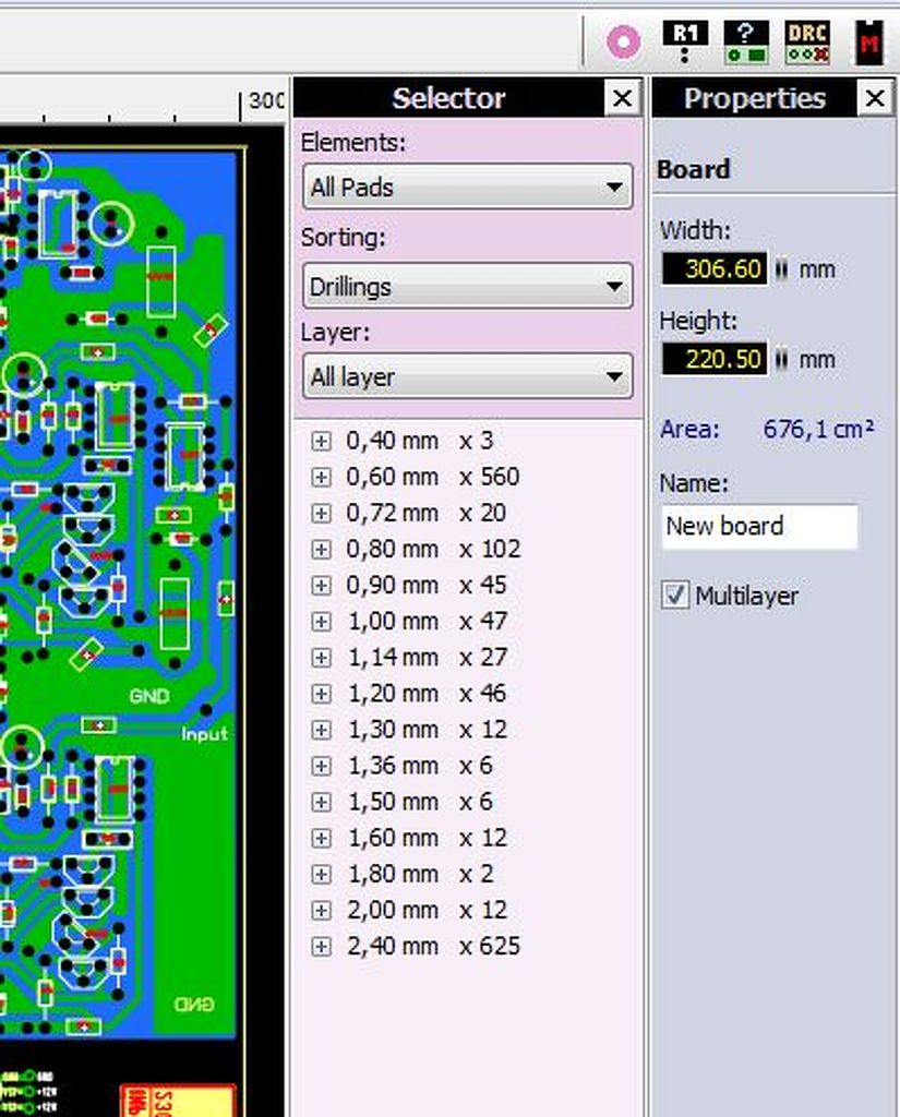

(#) Alkotó válasza voodoo hozzászólására (») Nov 30, 2014 /
Nincs mihez ellenőrizni, így nem is értem miért tetted fel.
De kicsit értetlenül nézem a 2,4mm-es furatokat, illetve a közel 15 féle furatméretet. Ezt egy profi gyártó így is legyártja, de nem lesz benne örömed. Célszerű lenne egységesíteni a furatokat, és elkerülni a 2,5-ös szemben lévő 2,4-es lyukakat.
Javaslom a program "statisztikai" és ellenőrző funkcióit elindítani és megnézni az eredményt. A hibák száma kb. végtelenül sok.
A furatokat bemellékeltem, de a hibákból annyi van, hogy sok-sok képernyőn sem férne el.

(#) voodoo válasza Alkotó hozzászólására (») Dec 1, 2014 /
Rendben. Köszi az észre vételt! Home-made gyártás lesz belőle. A nyák világos színt kap (mondjuk nagyon tetszik a sárgás zöld) de csak azért hogy utánna rá tudjam vasalni feketével a pozícíó rajzot.
Amúgy max 3-4 féle furattal fogok neki állni. 0.6, 1.0, 1.4, 2.4. ami ez közt van pl a fetek lapított lábai azt utólag úgy is késsel rá kell tágítgatni-kapargatni.

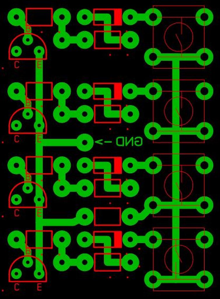

Sziasztok. Megnéznétek ezt a rajzot hogy jó e. Sprint-tel rajzoltam.
Ime :
Azok a kis 4 kek smd alkatrész ,mini kapcsoló akart lenni, de valahogy nem találtam benne,vagy elnéztem.
Esetleg kéne valamit javitani rajt.
(#) kokozo válasza Edimax hozzászólására (») Dec 2, 2014 /
Szia itt is!
A vezetők nagyon vékonyak necces hogy megmarad mind maratás után, a 0,5 is nagyon vékony nem hogy a 0,3. A vonalak néhol majdnem hozzáérnek a forrszemekhez, kicsit távolabb kellene tenni őket amit úgy tudsz megoldani ha a raszter méretet lejjebb veszed, a vonal vastagság felet. Ezen kívül az átkötések forszemeit se lehet biztonsággal kifúrni nem hogy még forrasztani is rá.
Mellékelek egy nyomógombot sokkal nagyobb mint amit te terveztél. és ez 5*5 -ös kis nyomógomb.

(#) Edimax válasza kokozo hozzászólására (») Dec 2, 2014 /
Ok kijavitom elöször a gombokat,azt a többit., még anyit hogy a rasztert hogy tudom állitani, mert nem engedett másmilyenre.
Lásd képet.
Majd jelentkezem mire jutottam.
A Jobb oldal így nem lenne jobb?
