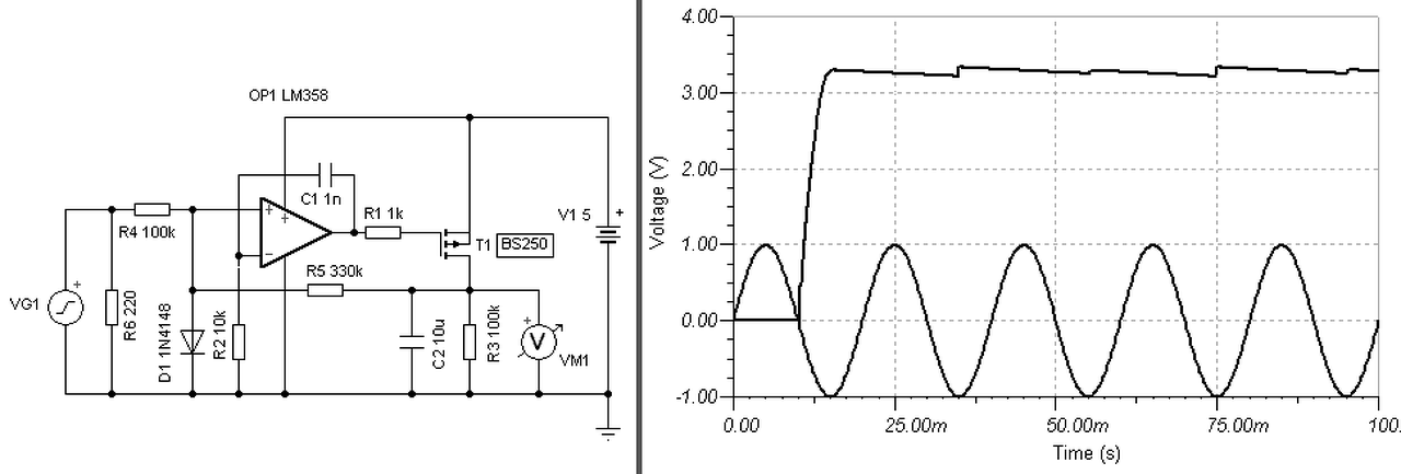

Egy kicsit megakadtam... Adott egy PIC analóg bemenete (DC 0V-5V), adott egy AC motor aminek az áramát szeretném mérni ( nem kell műszer pontosság). Van egy 1000 menetes áramváltóm amelyről a párhuzamos ellenálláson(100 ohm) mérve a következő értékek jönnek ki: Elvileg max 5A az áramváltó.
235mA = 49mV; 3,11A = 400 mV; 4,06A = 556mV; 4,58A=647mV;5,72A=1017mV; Adott a lenti kapcsolás , de valahogy nem jól működik. Annyit változtattam, hogy az IC az TL082, az R1 ellenállás 10k-100k lett (hogy az erősítés 2-3 körüli legyen, ne 22), így a kimenetem 1V-os bemenetnél 3V-ot produkál + a 0,94V ("alapjárat"). Ez 4V. Teljesen jó lenne a PIC-nek, de nem ezt csinálja. CT tekercsét rövidre zárva, a kimenet 0,981V-ra áll be. Áramváltó tekercs feszültség változása ezt produkálja a kimeneten: , 0mv = 0,981V; 50mV = 0,981V; 400mV=3V; 556mV=3,31V; 647mV=3,38V; 792mV = 3,46V; 1017mV=3,48V; (Ilyen hálózati fogyasztók voltak...)Nem éppen lineáris. Tud nekem valaki helpet adni, mi lehet a baj?
Szia! Kicsit elvesztem a rengeteg számadatban. Miként táplálod az IC-t? A/D bemenet számára következetesen LM358-at használok test és +5V táppal. Figyeld meg mit ír az adatlap a műveleti erősítő bemeneti és kimeneti feszültség korlátjáról!
Hello! Így van, a 358 sokkal jobb választás. A TL082 sem Rail-to-Rail, így bemenete nem mehet le a GND-re, és a kimenete sem megy fel-le 1-2V-ra. Többek között ezért határol. Valahogy így kellene megoldani..
Igen a táplálás 5V-ról kellene, hogy menjen (bár van 12V-is, csak az nem stabilizált). Gondolkodtam én is a táp megemelésén, csak félő hogy a PIC bemenetére nagyobb fesz juthatna, mint 5,5V (azt hiszem ez a max.). Tudom, lehet a PIC bemenettel párhuzamosan zener diódát rakni, de akkor is tartok tőle. Jobb lenne 5V-ról. Köszönöm a rajzot, mindenképp megépítem (a céges anyagbeszerző már intézi is az alkatrészeket...), remélem ez már működni fog. Sajnos nekem a müv. erősítők kimaradtak. Mindenképp utána olvasok ennek az LM358 kontra TL082-nek. Szeretném megérteni. Köszönöm mindkettőtöknek a hozzászólást.
Megépítettem, sokkal jobban működik, mint az előző, de ennél is van egy kis bibi. Amint a bemeneti feszültség meghaladja a kb. 800mV effektív feszültséget, a kimenet eleinte stagnál, majd további bemeneti jel növekedésre a kimenet csökkenni kezd. Probáltam visszább venni az erősítést az R5 csökkentésével és az R4 növelésével, a kimeneti jelem csökken is, de a letörés benne marad. A bemeneti jelem töretlen (nem csuklik meg). Van valakinek valami ötlete?

Hello! Igazából kissé rendszerellenesen van használva a műveleti erősítő, mert kettős tápfeszültség lenne a tisztességesebb megoldás. A szimulátor nem imitálja az erősítő minden tulajdonságát, és lehet a bemenő fokozat túlvezérlődik és kinyit valamelyik PN átmenet. Mert itt igazából az egyenirányít, hogy az IC és a Fet kimenti feszültsége határolódik a féltáp miatt. De két lehetőséget megpróbálhatsz.
- A bemenet leosztásával csökkented a bementi jelet a 800mV alá, és az erősítés növelésével vissza állítod a kimenti feszültséget. - Esetleg az invertáló típusú erősítőt neminvertáló típusra alakítva, nem a negatív félperiódust, hanem a pozitívat fogja egyenirányítani a fokozat. A bementi védődióda meggátolja a negatív bemenő feszültséget. Bár Schottky kisebb nyitófeszültségével szimpatikusabb lenne az IC-nek.
Kipróbáltam a nem invertáló erősítőt is, szinte ugyanaz a jelenség. Így marad az a megoldás, hogy kicserélem a CT tekercs mellett lévő párhuzamos 100 ohmos ellenállást kisebbre.Így már biztos működni fog. Köszönöm a segítséget.
Hello! Megrajzoltam egy másik lehetőséget, de ezt most össze is dugdostam, kipróbáltam. (Cseppet zavaró, hogy a hálózati feszültség (amiből a bementi jelet nyertem) állandó változása. A jelet szűrni is kellett, mert közel sem volt szinuszos.) De ez azért elég jól teszi már a dolgát. Gyakorlatilag a meglévő eszközökből ki tudod alakítani.
- Az első fokozat a bejövő feszültséget egyenirányítja és kétszeresére erősíti. - Ezt követi, az R5-C1 integráló fokozat. Mivel a szinusz átlagértéke mintegy 10%-al kisebb mint az effektív értéke, így a DC jel is kb. azonos értékű lesz a bejövő jel effektív értékével. A kétszeres erősítés pótolja a "kiesett" félperiódust, lévén hogy az egyenirányítás egyutas. - Ez után már nincs sok teendő, mint a jelet felerősíteni a PIC AD tartományába. A Fet ezért szükséges, mert az LM358 kimenete 5V tápfesz mellett maximum 3,6V-ra tud "felmenni". - A maximális bementi feszültsége az első fokozatnak úgy kalkulálható, hogy a maximális kimenti feszültséget elosztjuk az erősítéssel, és ez lehet a bejövő szinusz maximális csúcsértéke. Vagy is Ibe(max)=3,6V/2/1,42=1,27Veff Próbáld ki, nem egy nagy kaland. Hátha ez jobban tetszik, mint a csúcsegyenirányítás..

Kipróbáltam az előző kapcsolást kisebb CT ellenállással, és már majdnem tökéletesen sikerült beállítanom. Egy picike mérési ingadozás volt tapasztalható, de alapjaiban sokkal jobb volt, mint az én első rajzom... Ezt a második rajzot is mindenképp kipróbálom, próba panelen nem tart se meddig. Ha tudok valamit jelentkezem. Addig is köszönöm a fáradozást..
