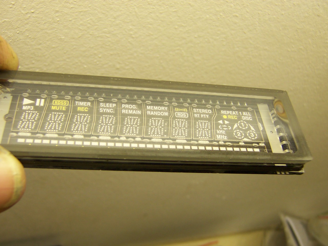

A képen látható LCD kijelző meghalt. Minden működik a lejátszón, de ez sajnos nem mutat semmit. A jobb felső sarokban látszik valami égési nyom. Ez lehet a gondja, vagy ez valami gyártási nyom? Gondoltam, egy izzó cserével megoldom, mint ahogy eddig, de sajnos ez nem ennyi. Eldobós?
Ez nem lcd kijelző . Ő VFD névre hallgat és csak a csere segít . Az az égett pötty a töltő-leszivató csonk.
Magát a kijelzőt nem leht javítani, de nem biztos, hogy az a hibás, lehet a meghajtóban is probléma. Ez a kijelző egyébként sem egy általános, ilyet nem nagyon lehet találni, csak ugyan olyan készülékből bontani.
Az utolsó képen mintha repedés látszana a kijelző jobb oldalán.
Bocs ha nem jó a megnevezés. Az nem repedés, belső vezetékezés. Mellékelek képet, honnan szereltem ki. A meghajtó rész ezen a panelon van? Hol próbálkozzak hibát keresni? Elejtették a berendezést, azóta vakult meg a kijelző.
Javaslom hogy próbálj meg a két legszélső lábra 4-5v feszültséget adni, a többi pontra meg olyan 10-15v kell. Ha világít úgy mint előtte, akkor a kijelző jó... De ez itt már off, folytassuk a vfd-s topicban!
Ha abba az üres furatsorba volt beforrasztva a kijelző akkor az ic a meghajtója ...
Jó nagy ütést kapott a panel, látszik, hogy a csavaroknál letört a sarka illetve felül a csavaroknál berepedt a panel. A csavarok körül futó nyomtatott áramkört meg kéne nézni, nem szakadt-e el a fólia is.Ha a kijelző nem tört el (nem találsz rajta repedést vagy a szívócsonknál lyukat) akkor keress nagyobb feszültségű kondikat és azon nézd meg, megvan-e a feszültség. Érdemes minden nagyobb tömegű alkatrészt megnézni nem szakadt-e ki a panelból.
A két szélén lévő lábpár, az ugyan az, közös. Jól látom? Polaritás?
A két szélső láb az a fűtés lába, annak mindegy a polaritás. Arra akár váltakozó feszültséget is adhatsz, a fűtőszálnak nem lesz baja. A többir lábra pedig pozitív feszt adj. Az legyen olyan 10-15V. Ne ijedj meg, ettől minden szegmens világítani fog, már ha jó a kijelződ.

Rá ne köss 4-5V-ot a fűtésre, csak úgy minden nélkül, mert azonnal tönkre megy a fűtés! E szerint járj el! Bővebben: Link
