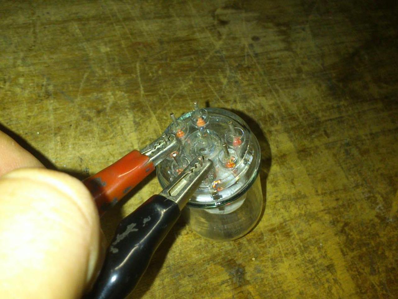

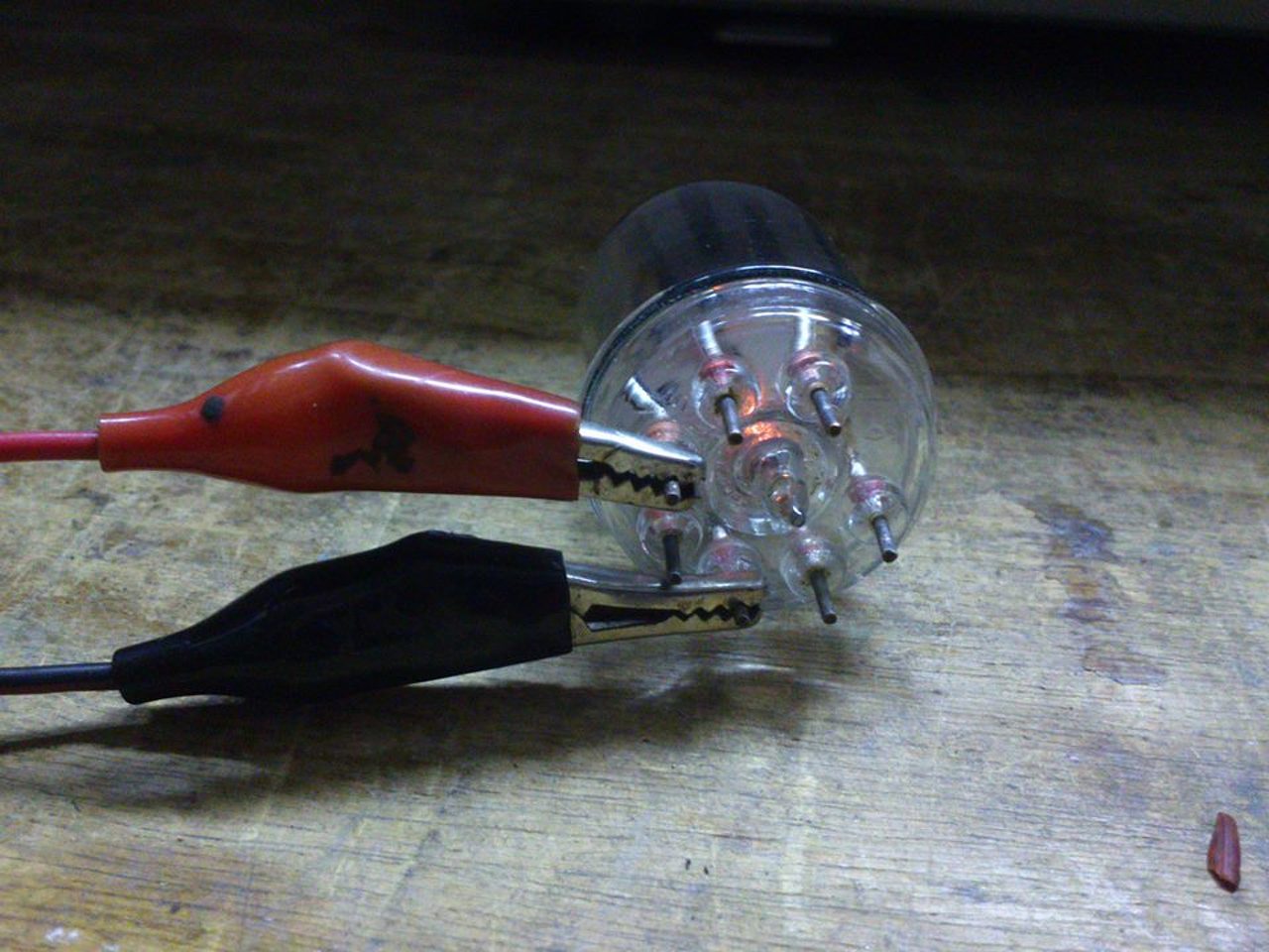

(#) djcaveman hozzászólása Nov 4, 2014 /
Valaki tudna segíteni milyen elektroncső ez?
6,3V 220mA a fűtés ami balról jobbra a 3-5 láb.
4-es a Katód
1-8-as Rács,
2-es Anód
7-es nem használt

(#) safranek válasza djcaveman hozzászólására (») Nov 4, 2014 /
Lehet hogy valamilyen kisteljesítményű mikrohullámú adócső, de nem vagyok benne biztos.

(#) pucuka válasza safranek hozzászólására (») Nov 7, 2014 /
A cső nem ismerős, de hogy nem mikrohullámú, és nem adócső, az biztos.
A vezérlőrács dupla kivezetése azt jelenti, hogy a csövet nagyfrekvenciás célra (UHF sáv) szánták földelt rácsú kapcsolásban. Adócsöveket ilyen üzemmódban nem szoktak használni, sokkal inkább bemeneti fokozatokban, impedancia illesztés, kiszajú erősítés. Mikrohullámú, > 3GHz, (mikrohullámú sávok) adócsövek koax kivitelű triódák, vagy klisztron, vagy magnetron, vevőknél haladó hullámú csövek. Bár vevőknél már nagyon régen diódás keverést használtak bemeneti fokozatokban, a kisebb KF frekvenciákon már működtek a csövek.

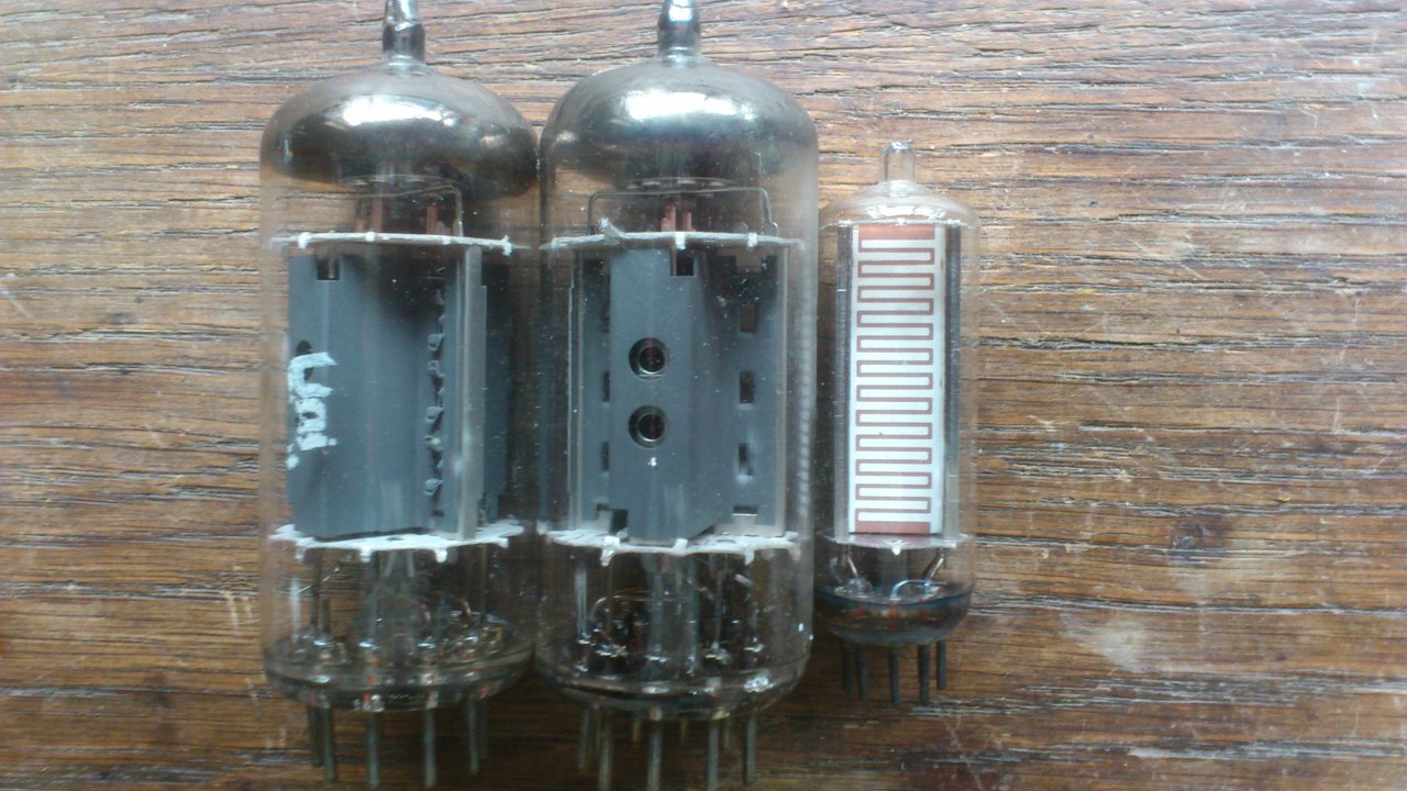

(#) szebee hozzászólása Nov 19, 2014 /
Betudná valaki azonosítani ezeket a csöveket?
(#) Müszi válasza szebee hozzászólására (») Nov 19, 2014 /
Ránézésre PL508
(#) szebee válasza Müszi hozzászólására (») Nov 19, 2014 /
Én is arra tippeltem mert félig meddig lehetett látni a feliratot csak biztosra akarok menni. A kicsi miféle fajta lehet?
(#) _BiG_ válasza szebee hozzászólására (») Nov 19, 2014 /
Szerintem fényelem, vagy fotoellenállás (inkább az utóbbi lesz, nekem is van hasonlóm, csak más alakú).
Nézd meg az üvegbúrán át a kivezetéseket és mérj feszültséget rajta sötéttel és világossal, vagy ellenállást ugyanígy.
(#) Gafly válasza _BiG_ hozzászólására (») Nov 19, 2014 /
Fotóellenállás. Ráadásul terhelhető fajta.
