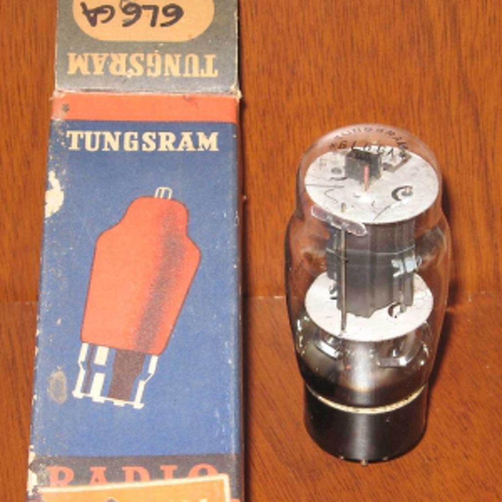

Tuti, 6L6GA, Tungsram.
Jaja, van hozzá egy 6j5-gt. Nincs véletlen hozzá egy SE kapcsolásod?
Nézz körül a világhálón, keress 6L6 SE rajzokat, azokból már össze lehet rakni valami infót.
Sajnos a 6J5 erősitése csak 20, ez elég kevés egy korrekt meghajtó fokozathoz.
