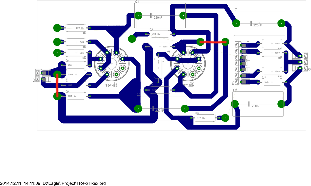

(#) mc-4 hozzászólása Dec 11, 2014 /
Kicsit ráértem és csináltam egy csöves erősítő nyákervet. Egyenlőre nagy alkatrészekkel durván az után, ha jó akkor finomítok. A csőfoglalatokat tükröztem a nyákon, hogy a réz felől legyen az alkatrészoldalon maradtak az ellenállások és a kondenzátorok.
Le ellenőrizné egy hozzáértő is?
Köszönöm szépen!

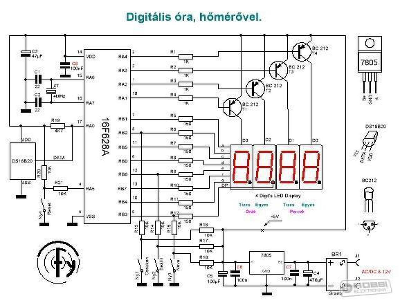

(#) vaskoferenc113 hozzászólása Jan 2, 2015 /
Sziasztok !
Digitális órát szeretnék elkészíteni.
Megcsináltam a bekötési ábrát és a NYÁK tervet is.
Valaki le ellenőrizné, hogy jó-e ?
Előre is köszönöm !
(#) proli007 válasza vaskoferenc113 hozzászólására (») Jan 2, 2015 /
Hello! Csak ránézésre..
- A stabilizátor fordítva van benne. De ez a kapcsolási rajzon is látható. (VI-VO)
- A BC556 C-E lába is fel van cserélve.
- A C4 kondi, nem a pufferkondihoz kell, hanem a stabi közelébe.
(#) vaskoferenc113 válasza proli007 hozzászólására (») Jan 2, 2015 /
Kösz ! Más valami szembetűnő hiba ?
Ha ezeket kijavítottam akkor működnie kéne ?

(#) vaskoferenc113 válasza vaskoferenc113 hozzászólására (») Jan 3, 2015 /
Itt a javított terv.
BC 556 tokozással nem tudtam mit kezdeni de majd fordítva becinezem.
(#) proli007 válasza vaskoferenc113 hozzászólására (») Jan 3, 2015 /
Most nagyjából jó, de én még rendezném. Többek között, a pufferkondi és a diódák között megvastagítani a vezetősávot, mint ahogy a táp sávjait is. A T3-T4 közötti +5V vezető sávja is ok nélkül vékony..
