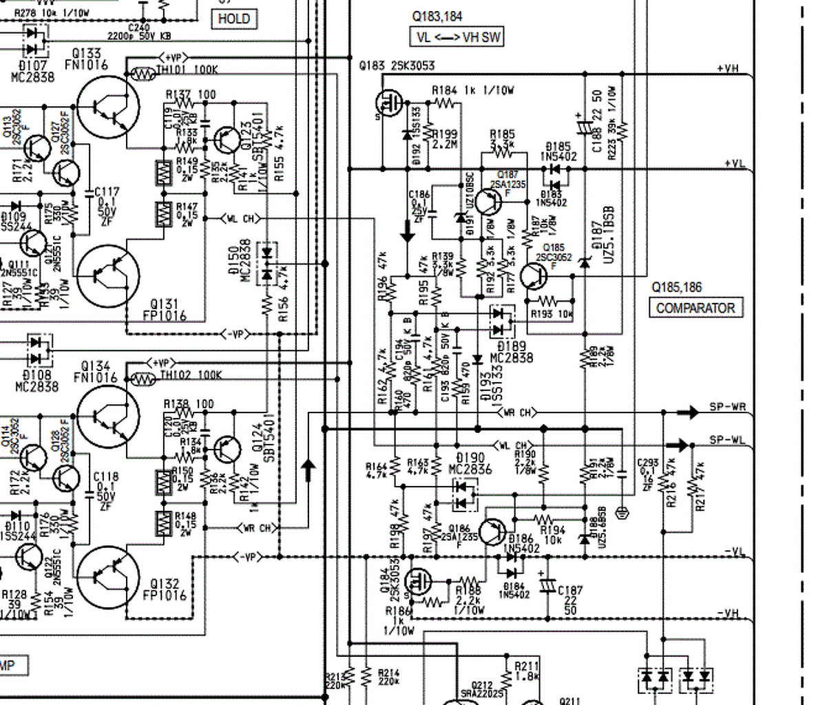

Igen, fekete alapon piros csík a kábelen, negatìv, piros kábel a pozitív. Ezeket tudom, és mindig kétszer megnézem hogy jól csatlakoztatom-e. A hangdobozok sérülés mentesek, a hangszórók is nagyon jó egészségnek örvendenek. Amúgy már megrendeltem Reloop által megjelölt kondikat, és még pluszba a táp puffereket is. A cserére váró kondenzátorok pedig ki lettek forrasztva. Majd kiderül a beépítés után, hogy valóban a kondik voltak e a ludasak.

A tápesés vizsgálata csak stabil mérőjellel ajánlott, mert mint a mellékelt ábra mutatja a ±20V és a ±40V között a négy csatorna egyesített kimeneti amplitúdója határozza meg az átkapcsolást. Az alacsony és a magas táp közül egy időpillanatban csak az egyik van terhelve, műsorjel esetén a mérés eredményéből könnyen hibás következtetést lehet levonni.

Visszaforrasztottam az összes kondenzátort a helyére. A nulla hangerõ, és a max hangerõ közti egyenáram különbség mindössze 0,5V legalább is a multi szerint. Na jó, tegyük fel elhiszem. Viszont az hogyan lehet, hogy az egyik graetz, amely a 40V-ot adná, a multi szerint 85V-ot ad le ráadásul stabilan?? Szerintem nem jó a multim, vagy igen? Új elem van benne.

(#) reloop válasza videoton6363 hozzászólására (») Feb 1, 2015 /
A tápfeszültséget a testhez képest mérjük, úgy is van megadva.
Mint említettem a műsorjeles mérés eredményéből nem lehet érdemi következtetést levonni.
A pufferek kiszáradása elég kis valószínűségű, ezért ajánlottam, hogy a csatoló kondik cseréjével érdemes kezdeni.
Egyszerre csak egy csatornát vizsgálj! Pl. külső forrásnak csak az RCA-ját csatlakoztatod. A kettő közötti különbség is mutathat valamit.

Rendben. Egy kérdés. Ha az erõsítõ panelján a kis kondi (2,2µF 50V) nem bipoláris, akkor szabad-e ugyanolyan értékü bipolárissal kicserélni? Csak mert találtam két ilyen bipolárt 2,2µF 50V-osat egy autóhangszóró csipogóján.
Ezek a hangszórók más erősítővel kellő intenzitással leadják a mélyhangokat? Nehogy vizet kezdjünk el gereblyézni
A tapasztalat azt mutatja, hogy a végtranzisztorok környezetében lévő csatoló elkók a működéssel járó melegedés hatására viszonylag hamar elveszítik a néveleges kapacitásukat, így az átviteli sáv alja egyre föntebb kerül. Az már ritkább mikor ez a két csatornánál egyszerre jelenik meg, de ki sem zárhatjuk.

(#) videoton6363 válasza reloop hozzászólására (») Feb 2, 2015 /
Hát én ezen a Bass és Trebble/Middle potin kívül egyéb hangzásjavító lehetõséget nem találtam. Viszont csináltam egy kis tesztet. Csak az egyik 2,2µF kondit cseréltem ki a bipolárra, ennek eredménye: az egyik csatornán megjelent a másiknál valamennyivel teltebb basszus, de még mindig nem az igazi. Nem új bipolárt forrasztottam be. Szóval Neked van igazad, és remélem az új kiskondik és pufferek visszahozzák a mélyhangokat. Köszönök mindent!
