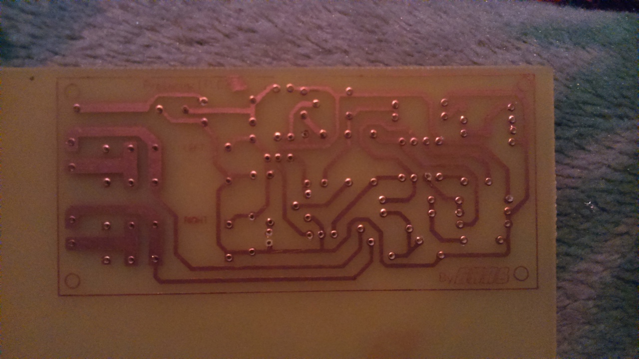

(#) reloop válasza Helios hozzászólására (») Feb 11, 2015 /
Az a kondi nem száll el, viszont a forrasztási oldalon lehet a lábak között átvezetés. R4 lábait ideiglenesen kösd/csipeszeld össze, mindjárt látod az eredményt.
(#) Helios válasza reloop hozzászólására (») Feb 11, 2015 /
Átforrasztottam minden pontot. R4 lábait áthidaltam, de semmi. Nem tudok rájönni miért nem akar működni. :s Érdekes módon a reléket behúzza... Ha elveszem a hálózatot elejti...
Nem ez volt a kérdés. A 3V miért nem jut el az IC-hez? C1-en most mennyit mérsz?
C1-en semmit nem mérek... De elkezdtem a 3V-al játszadozni... Az IC 3-6 lábaihoz érintve letilt... Végig követtem a kapcsoláson szereplő pontokat és az R4-es ellenállásnál nem jut tovább... Kiforrasztva az 1M-es ellenállást lemérve nincs hibája. Ezt nem értem.
A C1-et vizsgáld át, itt van ugye a 4 db 100nF-os? Mérj ellenállást a kondi lábak között! Kiforrasztva végtelen ellenállást kell mutasson a műszer.
A kondin úgy van ahogy mondtad, végtelen állásban van a műszer...
a két ellenállás nekem gyanús... ha kihagyom az ellenállásokat - csak simán az IC lábaira engedem a 3V-ot, akkor jó...
Vadásszuk le a hibást! Kösd a 3V-ot a C1-re - láttuk, hogy nem zárlatos szerencsére. Leold tőle a védelem?
Most darabonként megmértem a kondikat. 2 zárlatos volt a 4ből... MIt rakhatok helyette be?
Milyen értékű kondenzátorod áll legközelebb ehhez?

(#) reloop válasza Helios hozzászólására (») Feb 12, 2015 /
Eljött a fényképezés ideje NYÁK zárlatot keresünk.
(#) Helios válasza reloop hozzászólására (») Feb 12, 2015 /
készíthetek fotót. de hajnali 2ig vizsgáltam a nyákot. MIndjárt dobok fel képet.
Egy az egyben ugyan az a két nyák. Rossz a forrasztás minősége, de vastag ónom van és rossz a pákám hegye. Vastag ón= régi orosz
A hozzászólás módosítva: Feb 12, 2015
Valahol eltűnik a 3V, megkeressük.
A 6,8k-s ellenállás gyanús... Ki kellene cserélnem próbaképpen, de nincs másik 6,8k-som. 10k-sat rakhatok bele?
(#) reloop válasza reloop hozzászólására (») Feb 12, 2015 /
Egyforma a két képen a NYÁK-rajzolat?
Szerintem nem, és pont a beültetett hibás.
Egyformának kell lennie, csak csinosítottam és vastagítottam a rajzolatot a beültetetthez képest.
A kifúrt talán jó, de a beültetett hibásnak néz ki. Van beültetési rajzod?
Tessék. Ez alapján készítettem. (a nem beültetettről két lyuk hiányzik.)
